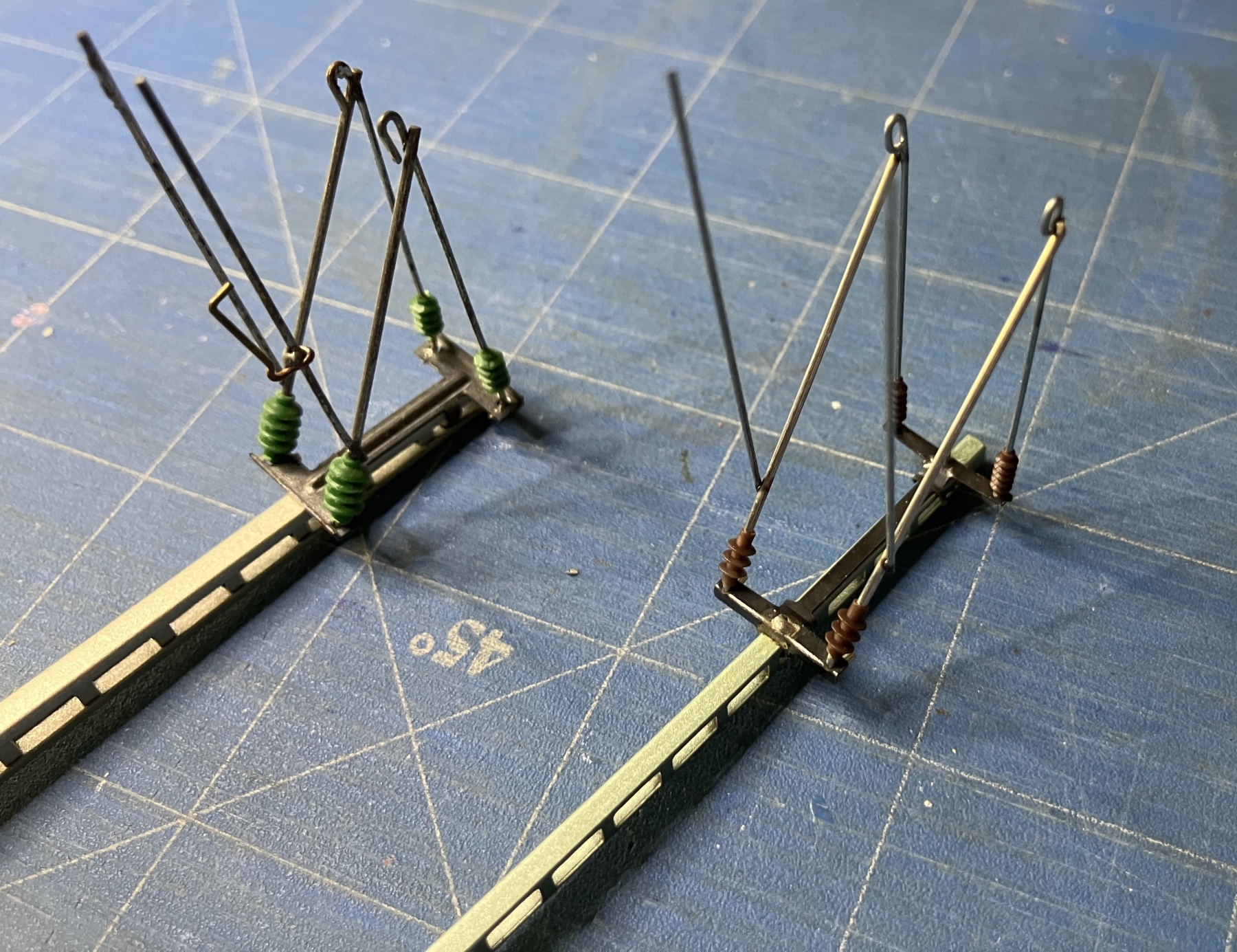

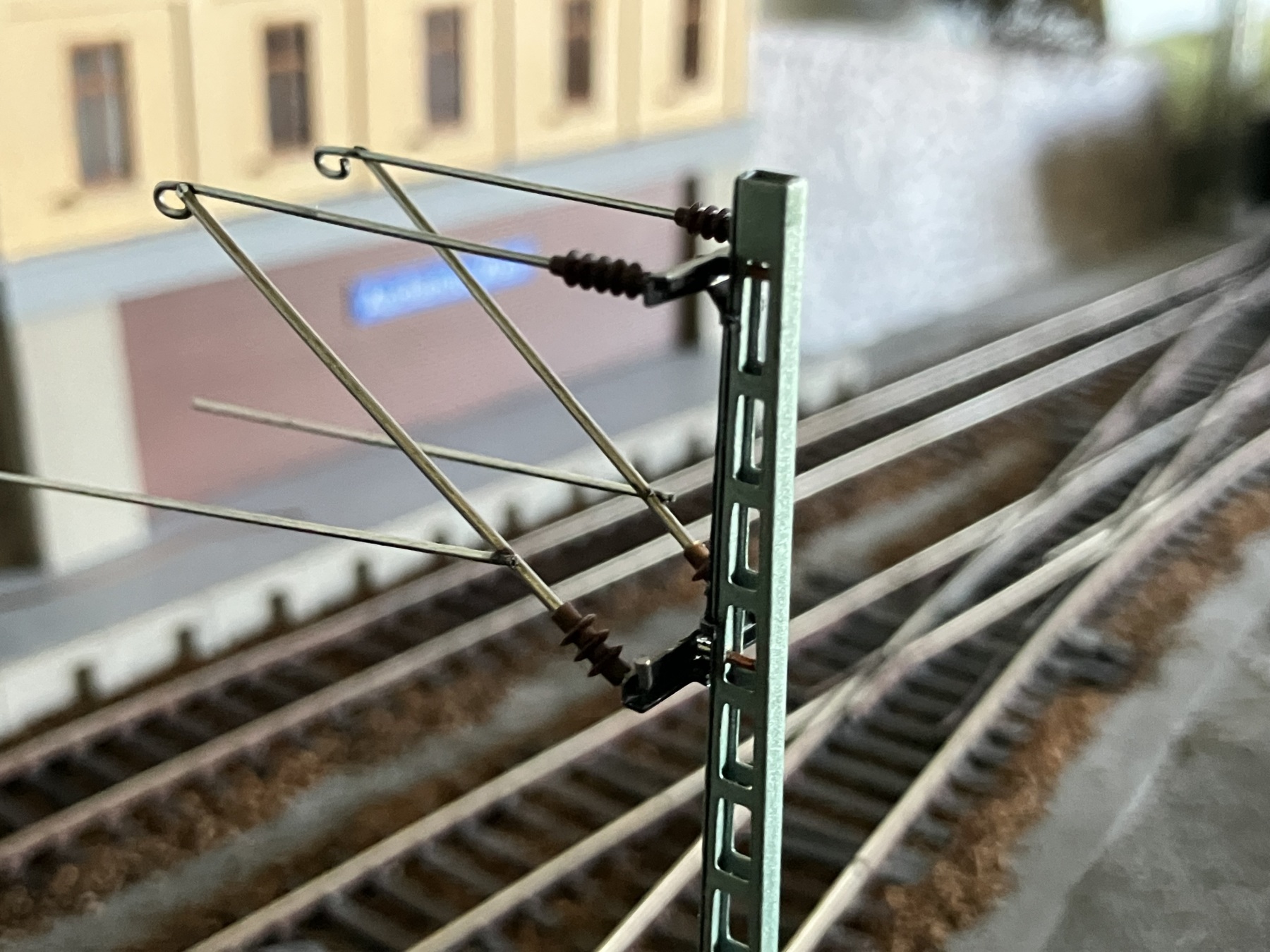

Een paar stapjes verder met de bovenleiding.
Links een nieuwe afspanmast, tevens voorzien van uitlegger.
Rechts een mast met een dubbele uitlegger.
De dubbele uitlegger (Sommerfeldt 156) in detail.
Als iemand toevallig weet hoe zo'n dubbele uitlegger aan dit soort masten bevestigd wordt, volgens de regelen der kunst, dan houd ik me aanbevolen.
Je kunt ze wel simpel aan een vierkante mast (H-profiel) schuiven. En voor een vakwerkmast gebruik je de om te buigen lipjes. Die lipjes zijn echter voor deze smalle, niet-vierkante, taps toelopende niet goed te gebruiken.
Omdat het met de lipjes dus niet stevig genoeg vastzat, heb ik die eraf geknipt.
Vervolgens ben ik aan het solderen geslagen. Hopelijk zal de verbinding zich in de praktijk betrouwbaar tonen.

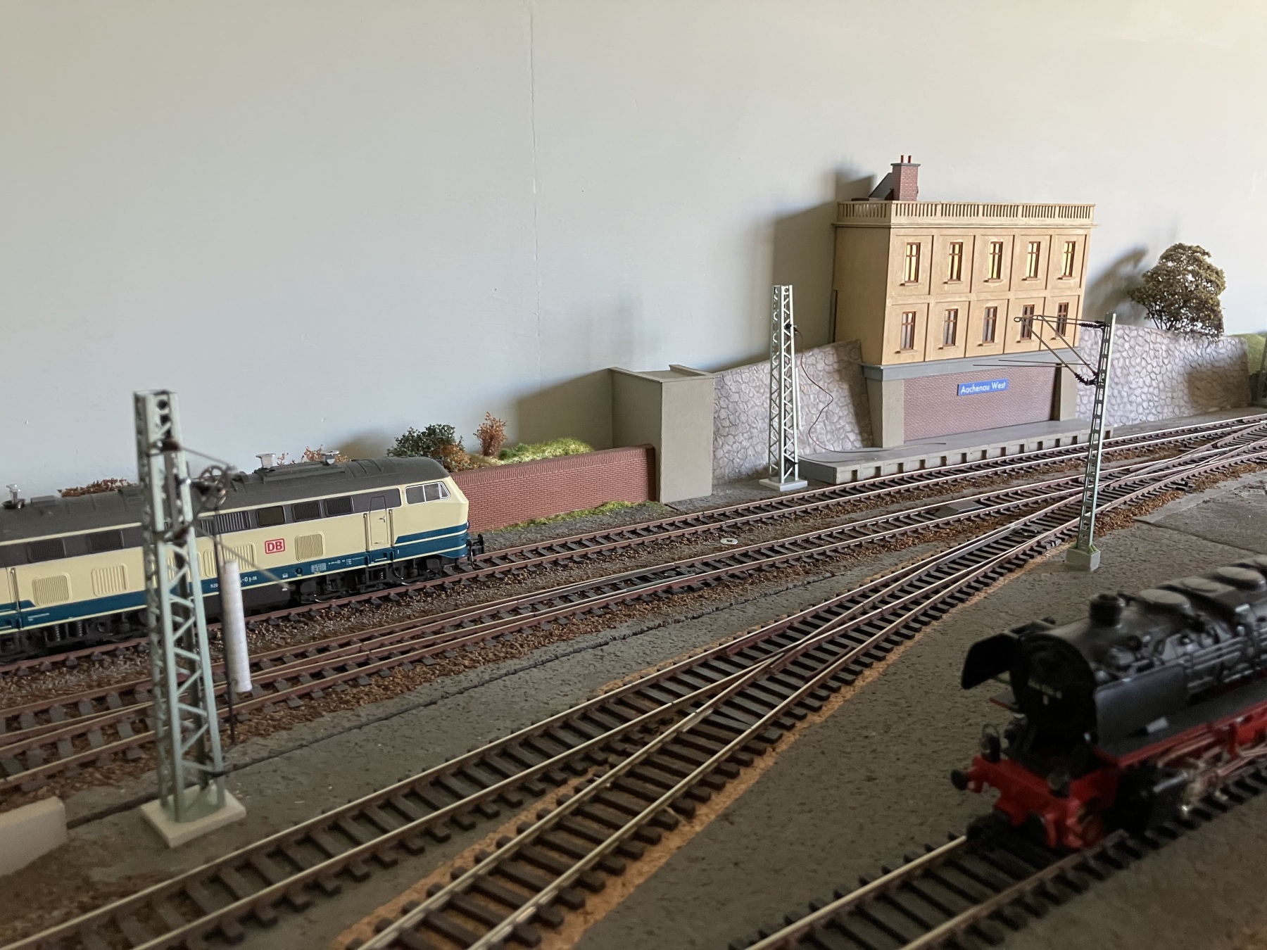

Wordt netjes Bas! Had je nog achtergrond plannen? Dan is het wellicht handiger om dat ook te maken voor de bovenleiding hangt?
Super met een echte afspaninrichting! (y)
Mvg Koen

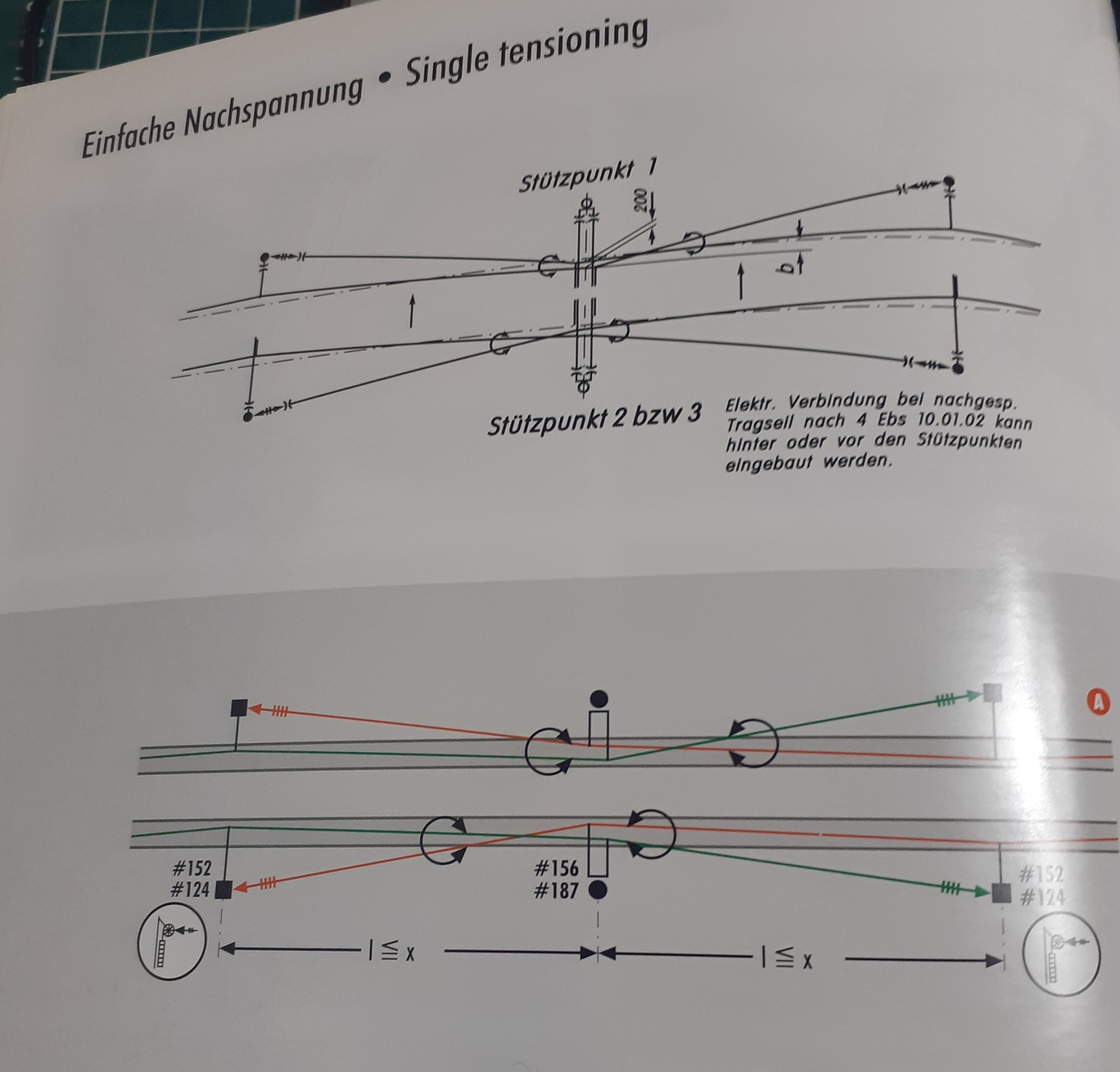

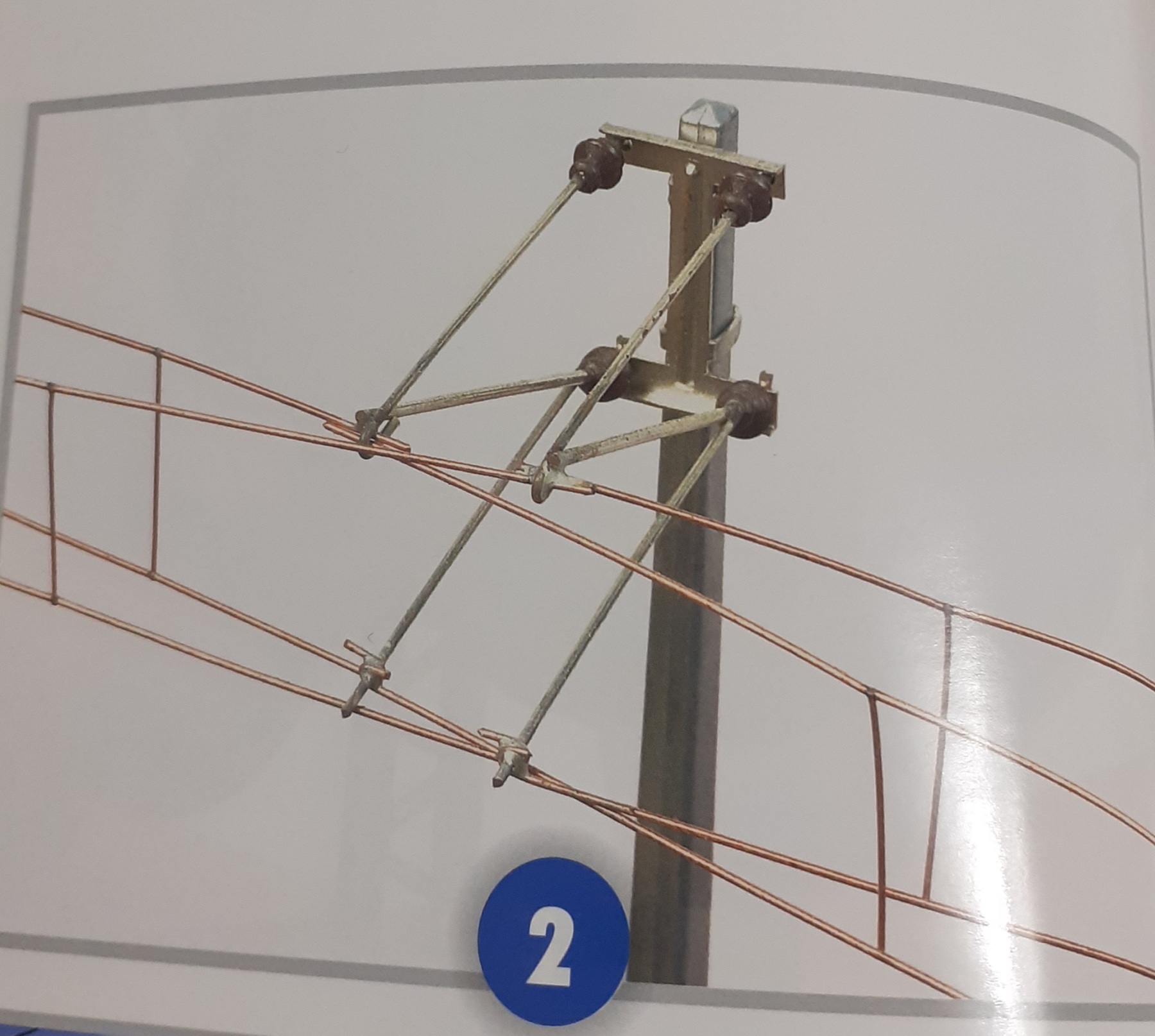

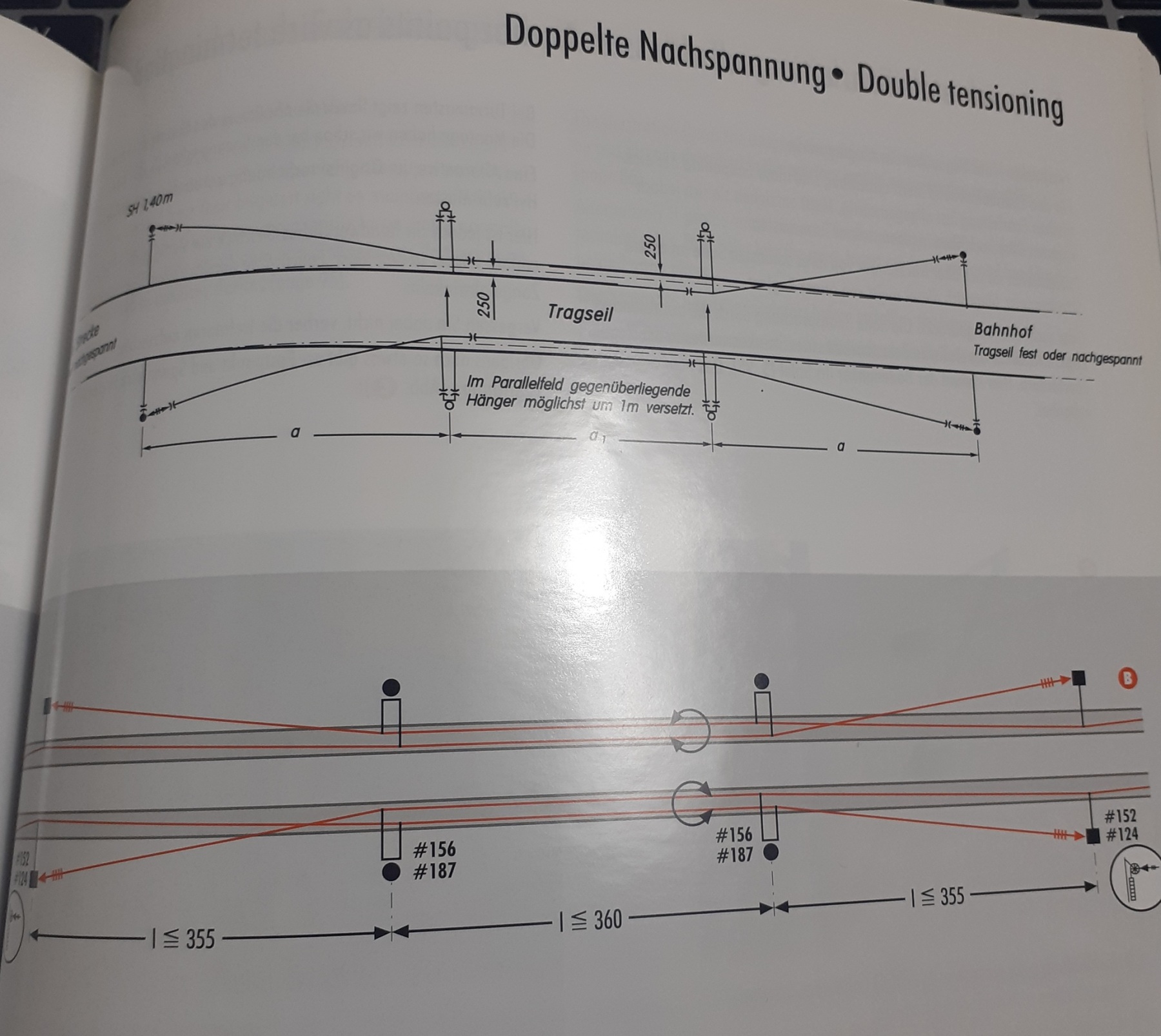

In het installatiehandleiding van Sommerfeldt staat op pagina 36 dit plaatje:
En nog wat voorbeelden:
Mvg Koen
Ik heb verder geen plannen met de achtergrond. Die wil ik egaal houden zonder belijningen of wat dan ook, omdat die op foto's heel snel een perspectivisch vertekend beeld geven.
Ik wil in ieder geval wel alles geballast hebben voordat de draden erin gehangen worden.
Hartelijk dank voor je info, Bas!
Bovenstaande foto van de dubbele uitlegger betreft, denk ik, er een van een ouder type.
Onderstaand een foto ter vergelijking met links het oudere type en rechts het huidige, dat veel verfijnder is.
Wel vreemd dat er door Sommerfeldt in de bijgevoegde handleiding niets is vermeld over montage aan deze veelvoorkomende standaardmasten.
N.B.
Ik heb zelf ook zo'n installatiehandleiding van Sommerfeldt, maar die is nog veel ouder dan die van jou (ergens eind 90-er jaren gekocht).
