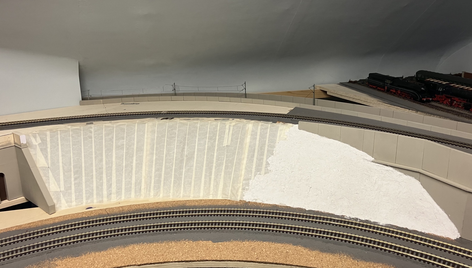

« Reactie #1387 Gepost op: 19 February 2026, 21:35:57 »
Verdere probeersels aan het talud
Eerst maar eens een randje ducttape tegen de keerwand om de naad te dichten
Bekleding met krantenpapier voorzien van behangplaksel aan zowel de boven- als de onderzijde
Het ziet er als onderlaag voor de later aan te brengen papiermaché of Mifoshapebest best goed uit toch?
Dacht het niet!
De laag kranten is na droging dusdanig gekrompen dat die bol staat. In het midden van de helling staat de krantenlaag wel een centimeter los van het gaas. Zo krijg je geen strakke helling onder 45º.
Dus eraf met die kranten.
Toen kwam ik op het idee om ducttape tegen de onderzijde van het gaas aan te brengen.
Als ik daar dan Mifoshape op aanbreng, dan zou het gaas tevens kunnen dienen als wapening.
Dat bleek echter toch ook niet je dat.
Want het vergt in ieder geval heel veel Mifoshape, zeker daar waar het ducttape wat los zit. Een lekker strakke afwerklaag bleek ook niet eenvoudig met dat gaas.
Als je nou eens ducttape aan de bovenzijde aanbrengt, suggereerde mijn vrouw. Best een goed idee, zij het dat ducttape nogal glad is, wat het hechten van Mifoshape niet bevordert.
In plaats van ducttape heb ik daarom schilderstape gebruikt. Daarmee zou ik tevens wat gaten in de de "mislukte" laag Mifoshape kunnen dichten
Hier dan de proef met een afwerklaag van Mifoshape
De Mifoshape moet nog wel uitharden.
Op sommige punten is de laag superdun, dus ik ben benieuwd hoe de Mifoshape zich gaat houden.
Als het resultaat me bevalt dan ga ik op deze wijze verder.
Groet, Bas

  • Berichten: 3234
  • Aachenau West
Re: Aachenau West
« Reactie #1390 Gepost op: 20 February 2026, 10:57:04 »
Jouw opmerking over het krantenpapier zet me echter aan het denken: hoe kan het bol gaan staan, als het krimpt? De kortste verbinding tussen twee punten is een rechte lijn en het krimpen houdt in dat de lijn van het krantenpapier in doorsnede korter wordt. Dat doet mij vermoeden, dat niet het krantenpapier bol stond, maar dat het onderliggende gaas niet geheel recht is. Kan dat kloppen? (Ik ga er op basis van jouw beschrijving van uit, dat het krantenpapier aan de onder- en bovenkant nog vast zat.)
Het krantenpapier had aan de onderzijde grotendeels losgelaten en dan kruipt het op (omdat het zich niet hecht aan het gaas).
Dat de papierlaag bol staat kun je met een beetje goede wil ook zien bij de pijl. De lijn op de kranten staat bol ten opzichte van de strak onder 45º lopende keerwand.
En lijkt me dat een tweede laag Mifoshape dan wel blijft "plakken" aan de eerste gedroogde laag, of werkt dat niet zo?
Ik hoop dat een tweede laag Mifoshape niet nodig blijkt.
Maar indien wel nodig, dan hecht een nieuwe laag zich prima aan de vorige.
Inmiddels is de Mifoshape, op een paar dikkere plekken na, zo goed als uitgehard.
Ik heb nog geen krimpscheuren kunnen ontdekken bij de aansluiting tegen de keerwand. Mooi spul!
Groet, Bas

  • Berichten: 3234
  • Aachenau West
Re: Aachenau West

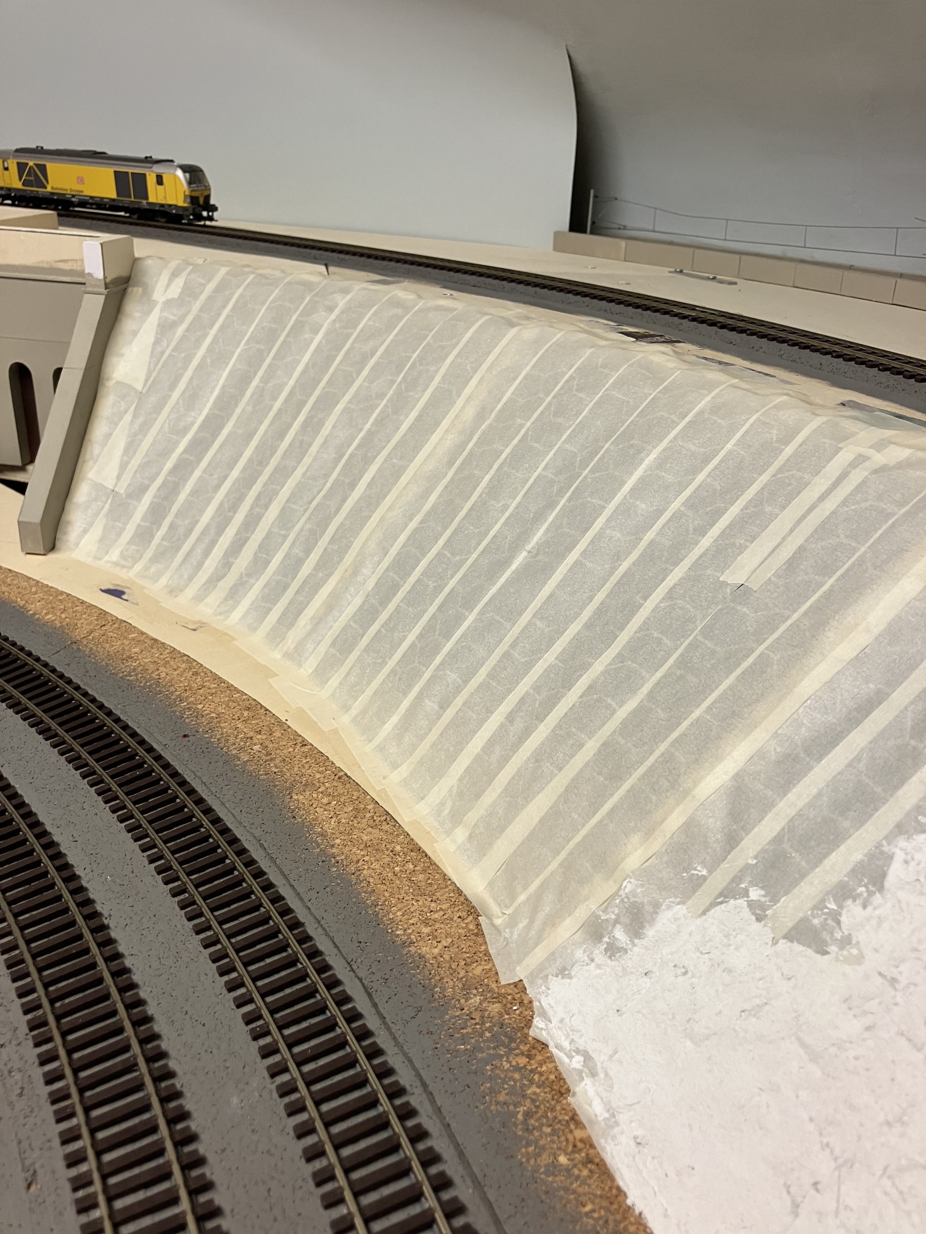

« Reactie #1394 Gepost op: 20 February 2026, 21:57:52 »
Dank heren.
@Peter J K nogmaals.
Hier is goed te zien dat het gaas niet bol staat.
Het resterende deel beplakt met schilderstape.
Overzicht.
Verder afgewerkt met Mifoshape tot het schaaltje leeg was.
Het bleek helaas meteen al dat de Mifoshape niet geheel vlak uithardt. Er ontstaan voren in de richting van het schilderstape.
Misschien dat het schilderstape vocht aantrekt?
Als alles uitgehard is ga ik proberen een nog wat vlakker resultaat te bereiken (ook al zie je er straks na het aanbrengen van vegetatie misschien niets meer van).
Het blijft lastig als je geen stukadoor bent.
Als het dan maar geen "buurman-en-buurman" wordt ;D
Groet, Bas
