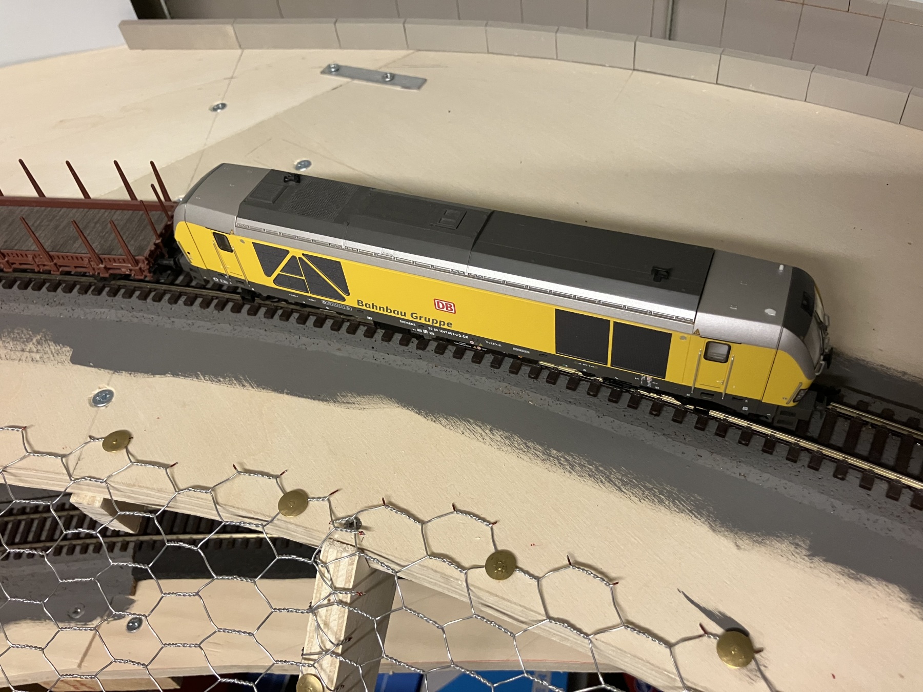

Meer gaas ;)
Het talud ligt in een boog onder 45º
Het lukte me daarom niet om het gaas uit 1 stuk aan te brengen. Dan had ik er tevoren een uitslag van moeten maken. Geeft niet, als het resultaat straks maar overtuigt.
Ik kwam gaas tekort en heb daarom extra bij moeten kopen. Dat gaas heeft wel een grotere maaswijdte, wat voor- en nadelen heeft. We zullen zien hoe het zich houdt als de afwerklaag er overheen zit.
De aansluiting tegen de keerwand vergt nog wel de nodige aandacht.
Nu moet alleen nog een derde strook talud van gaas worden voorzien.
Maar ik ga eerst beginnen met de afwerking van de eerste twee taluds. Mocht het resultaat tegenvallen dan kan ik voor het derde talud de werkwijze nog aanpassen.

Wat me opvalt aan de bovenrand, waar de locomotief staat, is dat het gaas zich al op maaiveldhoogte lijkt te bevinden. Als dadelijke de afwerking er overheen is, is er dan nog iets te zien van de railbedding? Het kan natuurlijk aan vertekening op de foto liggen.
Peter

Scherp opgemerkt Peter!
Wat je op die foto's echter niet kon zien (maar op deze wel), is dat de ruimte van het spoor tot aan het talud vrij groot is. Voldoende groot om wat met met de maaiveldhoogte te kunnen spelen.
Afgezien daarvan was het in eerste instantie niet de bedoeling om hier een railbedding te maken. Het moest een secundair aansluitspoortje worden, min of meer in het maaiveld opgenomen.
Het was dat ik net wat kurk tekort kwam, dat ik besloot hier alleen een bedding te maken.
Ik heb dan juist voldoende kurk om de plaat ter plaatse van de aansluiting volledig met kurk te bekleden (net zoals dat bij het opstelterrein het geval is).
Groet, Bas

Ben je niet bang dat door het kippengaas er uiteindelijk roestplekken in je landschap komen?

Denk het niet , want het is wel gegalvaniseerd, heb het zelf ook gebruikt geen roest plekken.

Inderdaad, nog nooit last van gehad.
Al zou het gaas roestgevoelig zijn, dan nòg dringt het niet door in de afwerklaag (papiermaché, Mifoshape of whatever) want die is uiteindelijk kurkdroog.
Groet, Bas
