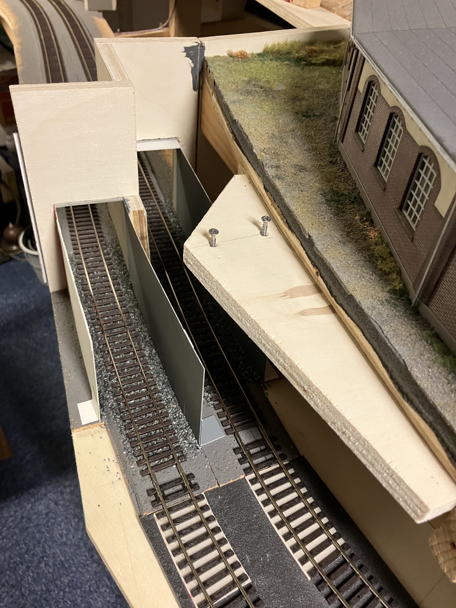

« Reactie #1356 Gepost op: 21 January 2026, 21:09:52 »
Thanks heren voor de reacties.
Nu weer verder met baanbouw.
De portalen zijn op de plafonds na gereed. En de bovenleiding moet er ook nog in gehangen worden.
Maar had ik er wel over nagedacht hoe ik er later ooit nog bij kom om daar de sporen te reinigen?
Of als er per ongeluk een onderdeeltje van het materieel af valt? (Zou niet voor het eerst zijn)
Ja en nee.
Ik wilde hier het dubbelspoor scheiden om te voorkomen dat je van die grote gaten krijgt waardoor je in het verborgen deel kunt kijken.
Het binnenste spoor is dan van onderen en binnenuit nog redelijk bereikbaar.
Maar dat buitenste spoor dus niet of nauwelijks. Want daar heb je teveel last van de tunnelbuis van het binnenste spoor.
Dus gaan we straks een luikje maken aan de buitenzijde van de baan.
Maar dan nog blijft het krap.
Dat is dan de prijs die je betaalt voor een mooi verborgen toegang tot het verdekte deel.
Hopen dan maar dat daar straks geen rare dingen gebeuren. Anders wordt het slopen :-\
Groet, Bas

« Reactie #1357 Gepost op: 21 January 2026, 22:23:34 »
Het luikje aan de buitenkant van de baan vind ik een goed plan!

« Reactie #1358 Gepost op: 21 January 2026, 23:38:54 »
Misschien dit bij de ingang zetten....
Peter
Mijn baan: Zandvoort aan Zee - Achterveen v.v.
Mijn bijbaan: BoB
  • Berichten: 6054
Re: Aachenau West
« Reactie #1359 Gepost op: 22 January 2026, 08:57:49 »
Dat luikje is een plan, kun je de scheiding tussen de sporen ook uitneembaar maken? Door dit plaatje in een sleuf te zetten?
En dan inderdaad hopen dat er nooit twee treinen tegelijkertijd stilvallen op beide sporen...

« Reactie #1360 Gepost op: 22 January 2026, 09:25:31 »
Bas, als je er geen rekening mee gaat houden kom je gegarandeerd een keer op het punt dat je er niet bij kunt  ;) Zie antwoord Peter  ;D Dus ja, ik zou zeker rekening houde met calamiteiten. En de binnenkant vanaf onder? Je bent geen 20 meer, he?  ;D ;D

« Reactie #1361 Gepost op: 23 January 2026, 20:47:50 »
Een optie. Maar zoals ik alles nu in karton gemaakt heb, is dat eigenlijk niet uitvoerbaar.
Moet er nog even niet aan denken dat ik dat niet meer zou kunnen ;D ;D
Dit lijkt mij de beste optie. Hoef ik ook geen luikje te maken ;D ;D
Groet, Bas
