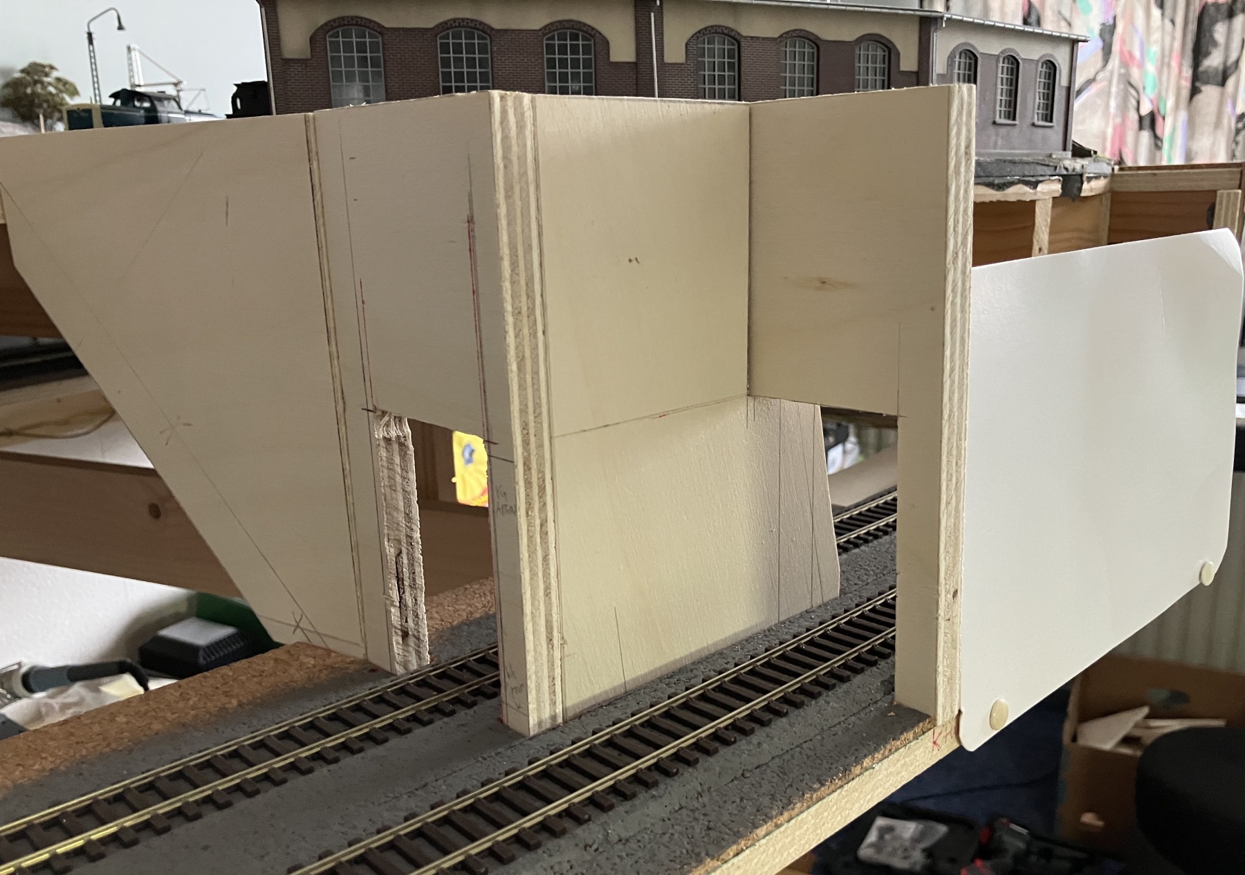

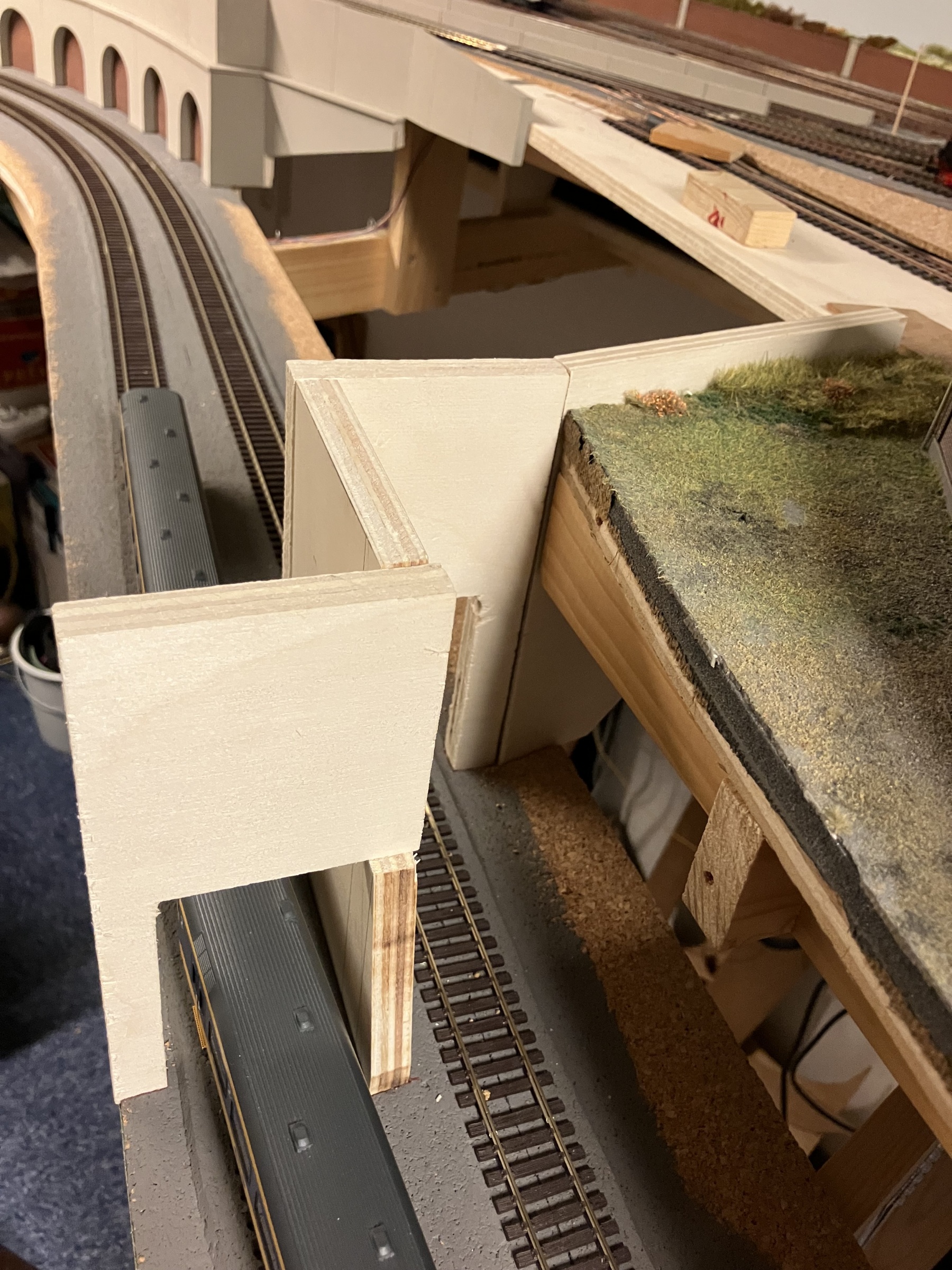

Om te beginnen met de tunnelportalen
Zodra die gereed zijn kunnen de taluds gemaakt worden (die aansluiten op de keerwanden)

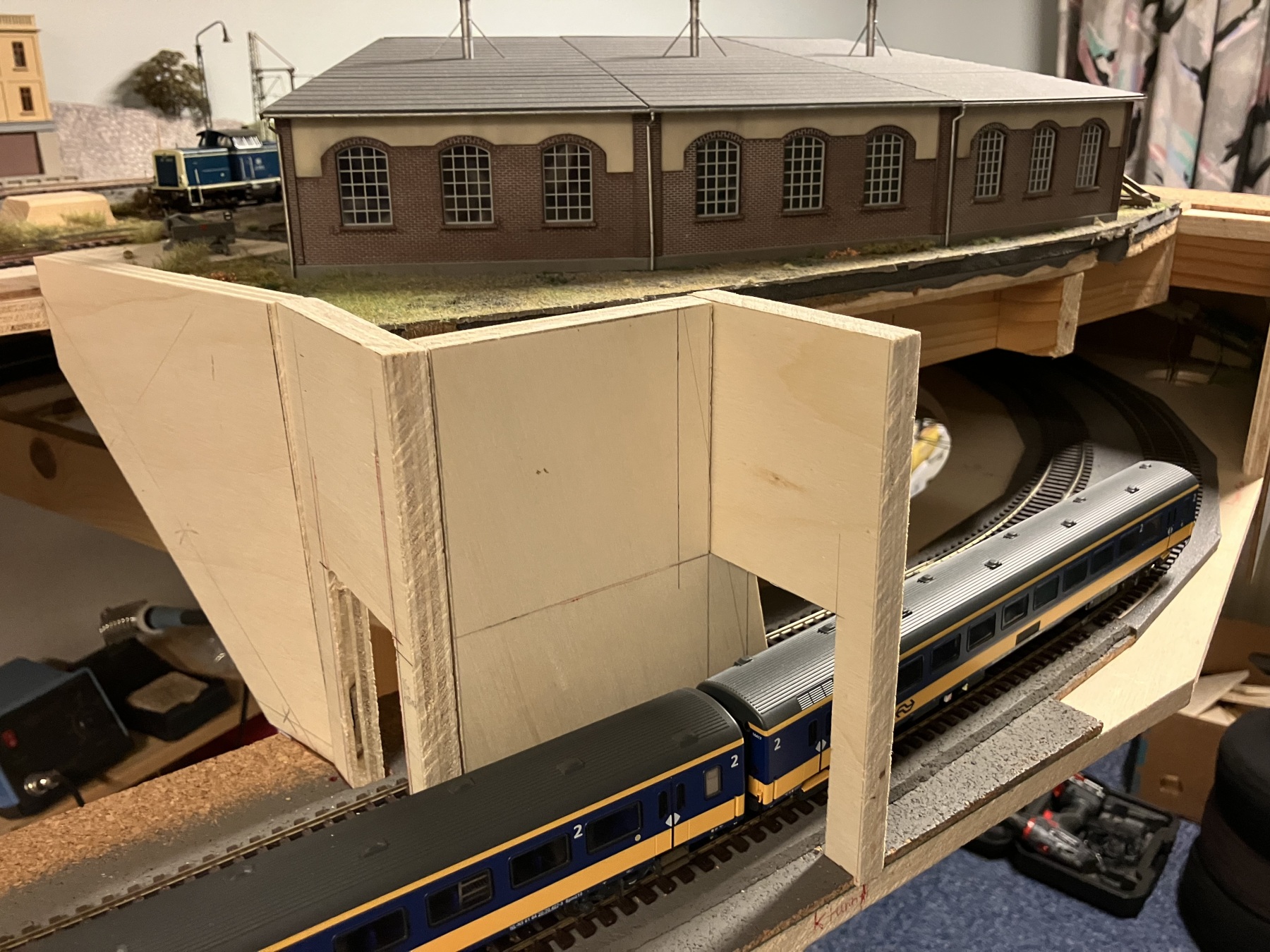

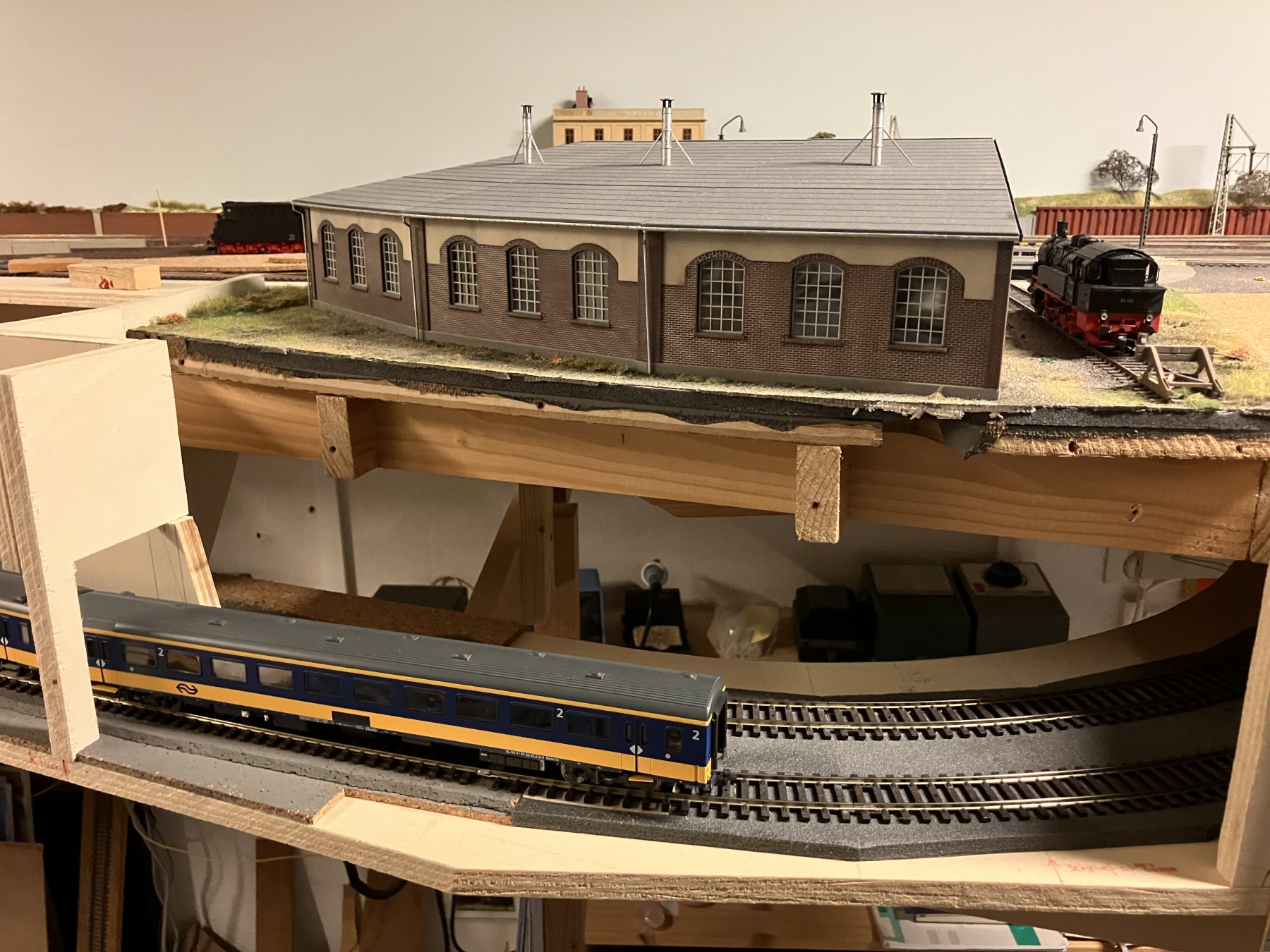

Ik heb 2 willekeurige rijtuigen van 26,4m schaal 1/87 gebruikt om te testen of de portalen ver genoeg naar voren staan. Als de portalen namelijk te kort op de verborgen krappe boog staan, zie je de rijtuigen al uitzwaaien voor ze het portaal gepasseerd zijn. Dat ziet er niet uit (vind ik). Het verstoort de illusie dat de sporen ongeveer in de dezelfde lijn doorgaan.
Misschien dat ik het rechter portaal daarom nog een fractie verder naar voren zet.
Op deze plek heb ik er tevens voor gekozen aparte portalen te maken voor het dubbelspoor. Dit om de inkijk te beperken.
Elders staat wel een dubbelsporig portaal, maar daar is die oplossing bijna onvermijdelijk (en zou je om een hoekje moeten kijken voor inkijk)
Groet, Bas

Dat voorste portaal nog iets naar links zetten lijkt me een heel goed idee.
Wel vraag ik me af, hoe je nog bij je soldeerstation komt als je alles dicht maakt. Of is dat optische vertekening?
Mooie progressie, overigens!
Peter

Ik heb dat portaal nu een fractie (16mm) naar voren gezet, precies op de plek waar ik het in aanvankelijk ook bedacht had (voordat ik ging smokkelen ;D).
Ik vind het er acceptabel uitzien, zoals de rijtuigen er nu doorheen rijden.
(Als test even een kartonnetje erachter gezet, zodat ik niet afgeleid word door wat zich achter het portaal afspeelt)
Dat soldeerstation staat op een plank tegen de muur, waarop ook de centrale en de trafo's staan.
Allemaal onder de baan. Daar kan ik altijd bij ;)
Groet, Bas
