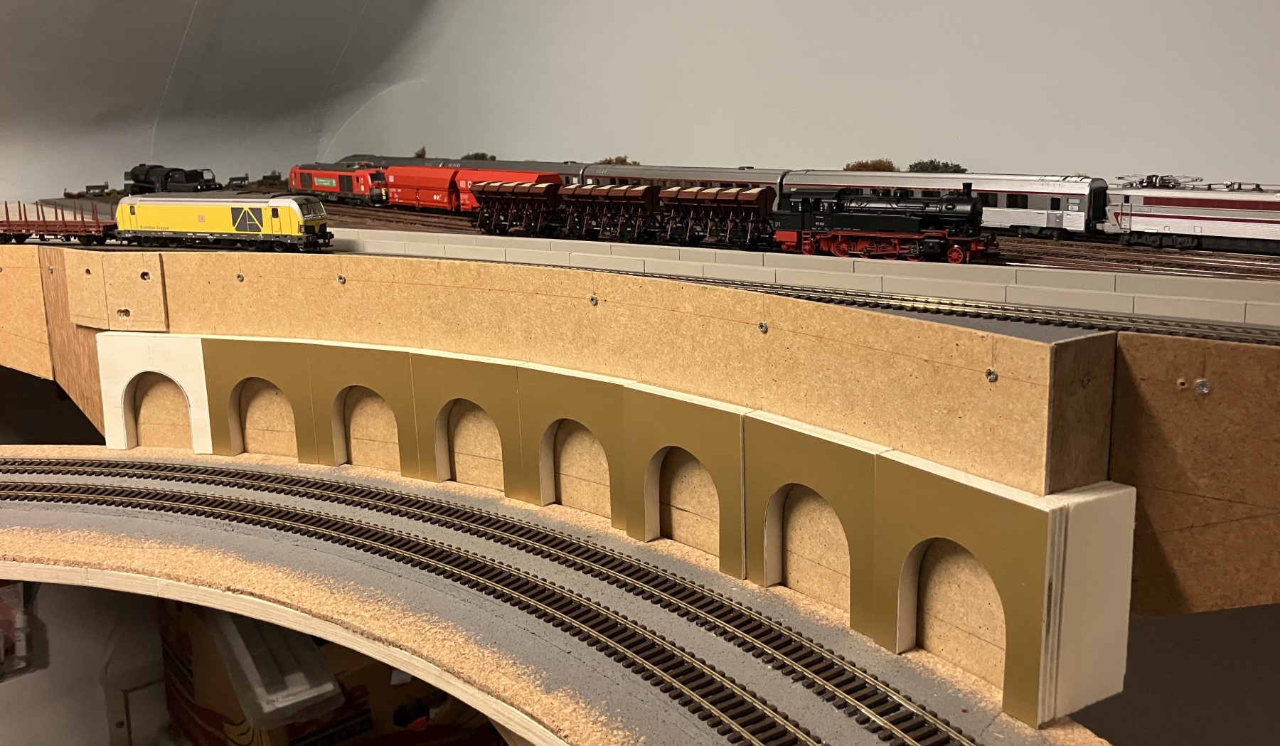

Wat word de aankleding, Beton, of een stenen muur of ga je voor iets anders ?

De boogconstructie wordt van beton, afgezien van damwanden het meest geloofwaardige materiaal om grond te keren. De openingen wil ik vullen met metselwerk.
Het bovenste deel moet ook van beton worden, net zoals  de wanden van de insnijding.
Ik heb al een beginnetje gemaakt met het opdelen in een boven- en ondergedeelte, maar ben nog niet tevreden over de verhouding. Te snel geweest. Dus nu eerst proberen om dat te corrigeren.
Ik houd jullie op de hoogte.
Groet, Bas

Zo gaat het worden qua verhouding
Onder is de mal voor de bogen te zien.
Daarvan komen er 8 stuks.
Groet, Bas

Dank Wim.
De bogen zijn nu alle uitgezaagd.
Nu moeten ze nog met karton bekleed worden om ze helemaal strak te krijgen. Met alleen zaagwerk lukt dat namelijk niet (ook al lijkt het op afstand al heel wat).
Links op de foto zijn nog net 50 stuks roerhoutjes te zien, die zojuist zijn binnengekomen. Die gaan als afdekker fungeren van de bogen (en later ook van de andere keermuren).
Ik ben blij dat die überhaupt leverbaar bleken (want dat wist ik namelijk tot op heden niet). In het verleden heb ik aluminium strips van 2mm dik als afdekkers gebruikt. Ook strak, maar aluminium zagen is tijdrovend en ik ruim liever houtzaagsel op dan het vijlsel van aluminium.
De roerhoutjes blijken 3mm dik (dus dikker dan aluminium). Daarom moet ik de 2 strookjes hardboard boven de bogen, voor een tweede keer inkorten. De rest van de te maken hardboardstrookjes kan ik nu mooi laten aansluiten op de afdekkers op de bogen.
Groet, Bas

7 van de 8 bogen zijn van karton voorzien.
Die moeten nu eerst een verfje krijgen.
Vervolgens worden de 7 bogen gevuld met metselwerk. En dan kunnen ze definitief op hun plek gelijmd worden.
Daarmee kan de exacte plek van de 8ste boog worden bepaald en kunnen eventuele afwijkingen gecorrigeerd worden met de bekleding met karton.
Op naar het vervolg ;)
