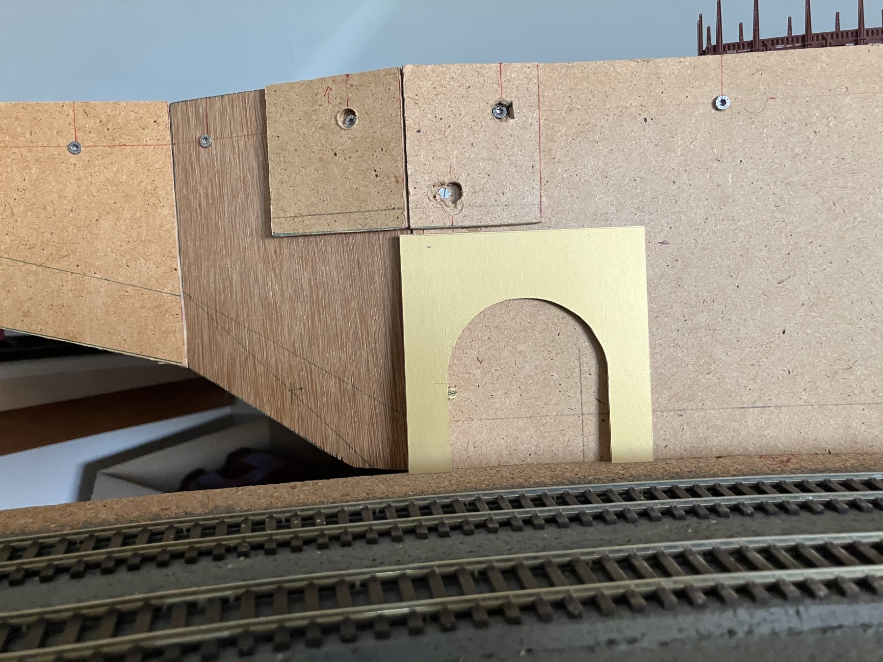

Dank voor jullie reacties.
Dat is precies de periode dat ik afleerde in mijn broek te kakken Eric.
Druk- en ontwateringsperikelen maar dan anders ;D ;D
Wat word de aankleding, Beton, of een stenen muur of ga je voor iets anders ?
De boogconstructie wordt van beton, afgezien van damwanden het meest geloofwaardige materiaal om grond te keren. De openingen wil ik vullen met metselwerk.
Het bovenste deel moet ook van beton worden, net zoals  de wanden van de insnijding.
Ik heb al een beginnetje gemaakt met het opdelen in een boven- en ondergedeelte, maar ben nog niet tevreden over de verhouding. Te snel geweest. Dus nu eerst proberen om dat te corrigeren.
Ik houd jullie op de hoogte.
Groet, Bas

« Reactie #1298 Gepost op: 30 November 2025, 11:01:53 »
Zo gaat het worden qua verhouding
Onder is de mal voor de bogen te zien.
Daarvan komen er 8 stuks.
Groet, Bas

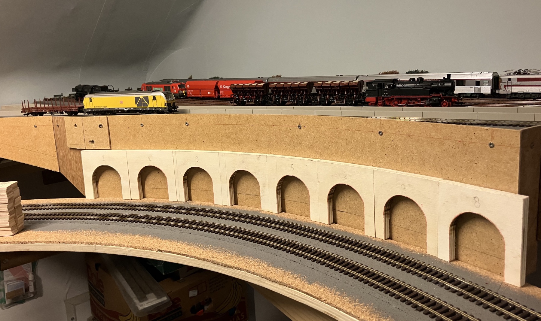

« Reactie #1300 Gepost op: 01 December 2025, 16:36:55 »
Dank Wim.
De bogen zijn nu alle uitgezaagd.
Nu moeten ze nog met karton bekleed worden om ze helemaal strak te krijgen. Met alleen zaagwerk lukt dat namelijk niet (ook al lijkt het op afstand al heel wat).
Links op de foto zijn nog net 50 stuks roerhoutjes te zien, die zojuist zijn binnengekomen. Die gaan als afdekker fungeren van de bogen (en later ook van de andere keermuren).
Ik ben blij dat die überhaupt leverbaar bleken (want dat wist ik namelijk tot op heden niet). In het verleden heb ik aluminium strips van 2mm dik als afdekkers gebruikt. Ook strak, maar aluminium zagen is tijdrovend en ik ruim liever houtzaagsel op dan het vijlsel van aluminium.
De roerhoutjes blijken 3mm dik (dus dikker dan aluminium). Daarom moet ik de 2 strookjes hardboard boven de bogen, voor een tweede keer inkorten. De rest van de te maken hardboardstrookjes kan ik nu mooi laten aansluiten op de afdekkers op de bogen.
Groet, Bas

Bas, da's een hele fraaie oplossing. Je bent lekker creatief bezig.

Petje af voor wat een strak zaagwerk jij steeds weer oplevert! (y)
