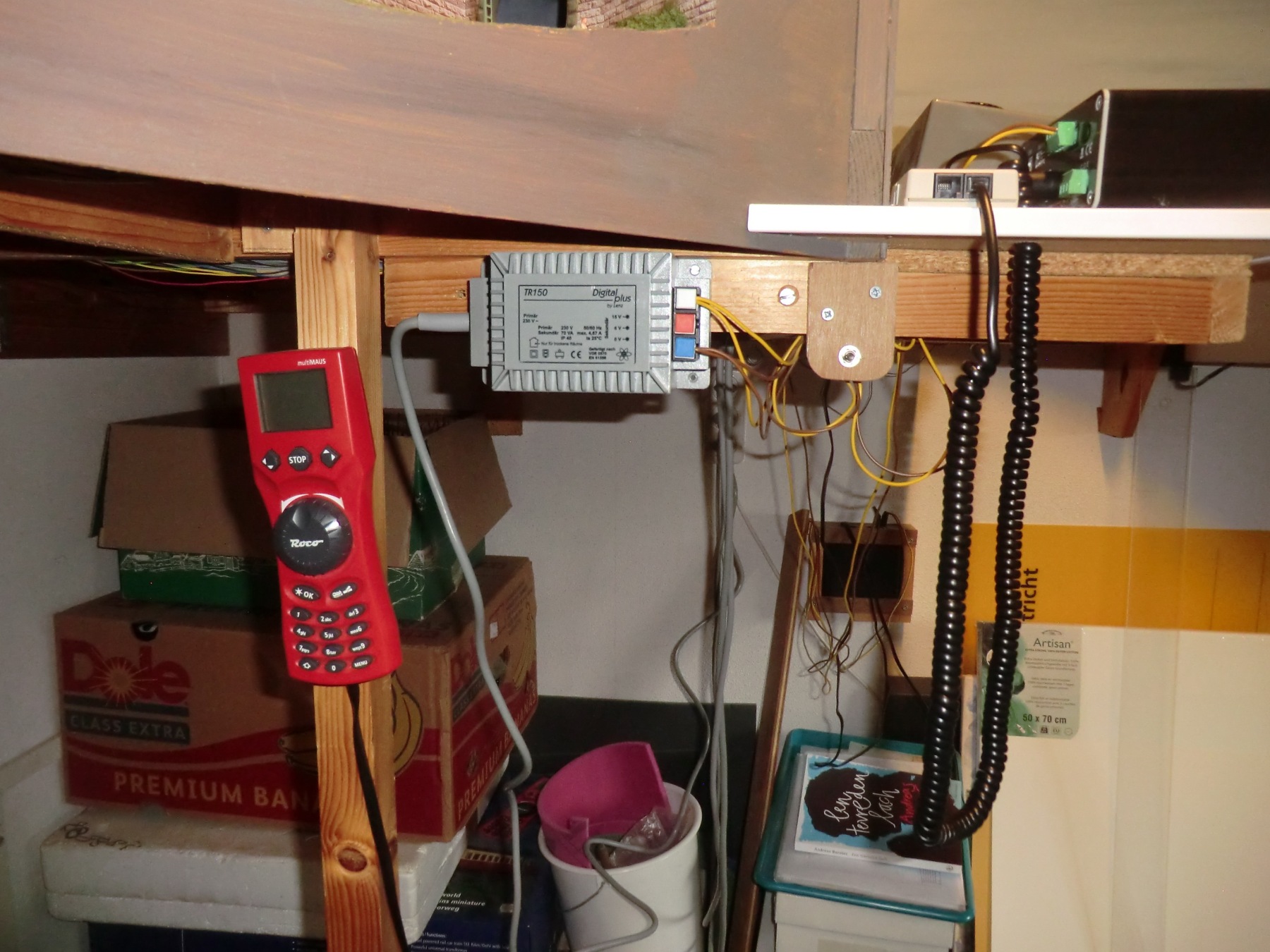

Exit Lenz Compact na jaren trouwe dienst
In plaats daarvan Lenz Digital Plus:
- Centrale  LZV200
- Snoerloze regelaar LH101-R + ontvanger LTM101
- Trafo TR150
Van opzij gezien
De Multimaus blijft aangesloten. Met de tuimelschakelaar kan ik wisselen van Lenz naar Maus vv.
Later meer.
Groet, Bas

Inmiddels heb ik aan gehand van de handleidingen al heteen en ander uitgeprobeerd met het Lenz-systeem.
Ik denk dat al een aardig beeld heb van mogelijkheden en onmogelijkheden.
Daar moet ik direct bij zeggen dat ik geen gebruik maak van een PC, terugmeldingen en rijden in clubverband. Wat overblijft - rijden, schakelen en programmeren - is dan tamelijk overzichtelijk.
Niettemin heb ik Lenz al wat vragen gesteld. Ben benieuwd.
Mijn eerste ervaringen:
1.
Rijden en schakelen (wissels) verloopt heel vanzelfsprekend en prettig.
Een belangrijk voordeel ten opzichte van de Multimaus is dat er geen centrale nulstand is (waar je als je wilt stoppen telkens weer doorheen schiet). Wisselen van de rijrichting is een separate handeling, wat ook nog eens natuurgetrouwer is. Nauwkeurig rangeren gaat een stuk gemakkelijker.
2.
De mogelijkheden tot programmeren zijn ongeveer gelijk aan die met de Maus, met dien verstande dat CV-waarden ook kunnen worden uitgelezen.
Wat ik teleurstellend vind (en zeker niet verwacht had) is dat je maar tot CV 255 kunt programmeren. Dat vind ik eigenlijk niet meer van deze tijd. Ja, ik ken de truc met CV 96, 97 en 99, maar die is zeer omslachtig en bovendien kun je niets uitlezen.
3.
Het is jammer dat locs niet tekstueel in een bibliotheek kunnen worden opgeslagen, zoals bij de Maus. Je moet de numerieke adressen per loc (of rijtuig) onthouden of er een lijstje bij houden.
Het wisselen van de ene naar de andere loc is daarentegen weer een stuk eenvoudiger. Bij de Maus moet je telkens door de bibliotheek bladeren, wat op den duur gaat irriteren.
4.
Ik heb nu geen problemen meer met het de wisseldecoders van Lenz. Die laten zich nu keurig (en draadloos!) bedienen.
5.
Voor de decoders staan er tot 69 (!) op te roepen functies ter beschikking. Daar kunnen we voorlopig wel weer even mee vooruit.
Waar ik nog niet uit ben is hoe het komt dat de loc-functies zwakker werken.
Dat valt vooral op bij gedimde verlichting die dan zelfs enigszins gaat flakkeren. Het lijkt erop dat de frequentie lager is (dan bij de Maus en de Lenz Compact).
Wordt vervolgd.
Groet, Bas

VvKan
Re: Aachenau West
« Reactie #140 Gepost op: 04 August 2021, 17:34:23 »
Waarom zou je de muis met een tuimelschakelaar aan/uit willen zetten ?  Je kunt ze gewoon alle 2 tegelijk werkzaam laten zijn.
VvKan
Re: Aachenau West
« Reactie #141 Gepost op: 04 August 2021, 17:45:02 »
Ik denk, dat het niet aan de frequentie ligt (die is in mijn ogen gelijk), maar aan de railspanning.   Die zou best wel eens hoger geweest kunnen zijn, zeker die van de MultiMaus in combinatie met een Roco centrale.  Maar ook de Compact zou meer baanspanning gegeven kunnen hebben, afhankelijk van welke uitgangsspanning de trafo had.

« Reactie #143 Gepost op: 05 August 2021, 11:54:17 »
De systemen Multimaus / Lenz zijn gelijktijdig in bedrijf. Met de keuzeschakelaar kan ik kiezen welk met systeem ik de rails onder spanning zet.
Ten tijde van de Lenz Compact was dat handig.
Voor rijden maakte ik gebruik van de Multimaus (vanwege lange kabel en 20 functies i.p.v. slechts 4 van de Compact). Schakelen van de functiedecoders van Lenz deed ik met de Compact (omdat Multimaus en Lenz niet echt op elkaar zijn afgestemd).
Nu met de nieuwe Lenz Centrale heb ik de Multimaus niet echt meer nodig. Maar ik houd de Multimaus wel achter de hand (want soms toch handig bij het opzoeken van numerieke adressen en soms ook voor programmeren).
Dat zal ik eens onderzoeken.
Groet, Bas
  • Berichten: 18415
  • Modelrailroading is fun!
    • Team USA Metusa Junction
Re: Aachenau West
« Reactie #144 Gepost op: 05 August 2021, 18:47:48 »
Waarom een schakelaar?? Koop een LA152 en je kunt je MM er zo inpluggen..... kost toch geen drol en is ook veel bedrijfszekerder:
- https://www.modellbahnshop-lippe.com/Toebehoren/Elektrische+toebehoren/Lenz-80152/nl/modell_62873.html
Met je nieuwe LH101 programmeer je veel sneller dan met je "oude" MM...  als je die blijft gebruiken dan had je die dure investering ook niet hoeven doen lijkt mij.
  • Berichten: 3008
  • Aachenau West
Re: Aachenau West
« Reactie #145 Gepost op: 05 August 2021, 19:20:24 »
Beide systemen zijn permanent aangesloten.
De keuzeschakelaar bepaalt alleen welk van de systemen ik gebruik. Ik kan me het eigenlijk niet simpeler voorstellen.
Afgezien daarvan zit die schakelaar er al sinds jaar en dag......
Zie foto.
Je zult zeker gelijk hebben dat dat het programmeren met de LH101 gemakkelijker gaat dan met de MM. Al was het alleen al dat CV-waarden zijn uit te lezen.
Ik ga me er nog verder in verdiepen.
Waarvoor ik de MM toch nog achter de hand houd, is dat Lenz op het programmeerspoor nog wel eens moeite heeft een "kleine stroomverbruiker" te detecteren, zoals bijvoorbeeld een rijtuig met functiedecoder. De MM heeft daar minder moeite mee.
(Ik weet dat je ook een weerstand op het programmeerspoor kunt toevoegen om dit probleem op de lossen ;))
Groet, Bas

Je geeft eigenlijk alle goede antwoorden..... maar toch vreemd dat je beide systemen zo gebruikt als je een vrij prijzige en beregoeie Lenz hebt gekocht. Koop lekker die adapter, plug je MM er bij in en je hebt een megasysteem.
Klopt, en toch zet hij de waardes. Dus dat is verder geen enkel probleem. Wat ik hiermee aan wil geven is dat je een topsysteem hebt gekocht waar je niks meer mee doet dan de opzet die je had...... jammer.
  • Berichten: 3008
  • Aachenau West
Re: Aachenau West
« Reactie #147 Gepost op: 05 August 2021, 20:55:28 »
Wat kun je dan precies extra met die adapter?
Waarschijnlijk weet ik het antwoord wel, namelijk dat je de MM (gelijktijdig) kan gebruiken via de centrale van Lenz.
(Dat kon in ieder geval sowieso met de simpele Compact en daar was niet eens een adapter voor nodig).
En ja, je hebt gelijk Ronald dat ik maar beperkt gebruik maak van de mogelijkheden van het systeem.
Het is merkentrouw (en een zekere aversie tegen de MM). En ook dat ik ben voorbereid voor het geval ik mijn baan nog eens vrij rigoureus ga aanpassen. Of nog andere dingen ga doen (zoals wie weet een grotere schaal).
Groet, Bas
  • Berichten: 18415
Re: Aachenau West
« Reactie #148 Gepost op: 05 August 2021, 21:22:38 »
Bas, het gaat mij niet om het gelijk hebben :) Je hebt een fantastisch systeem gekocht dats erieus geld kost. Daar zou je dan ook maximaal gebruik van moeten maken, immers had je daarvoor dat ding gekocht ;) De LA152 maakt dat je je regelaars en MM er in kan prikken maar ook zo uit kan halen. En je kunt je MM als handregelaar mee laten werken in het lenz systeem en ook via dat ding je CV's uit te lezen.
Doe er uw voordeel mee. En ja, ik ben ook merkentrouw, mijn LZV200 komt denk ik volgende week en de laatste spullen worden geupdate nu bij Lenz. Alles weer state to the art en helemaal bij de tijd ;D
  • Berichten: 3008
  • Aachenau West
« Reactie #149 Gepost op: 05 August 2021, 22:03:25 »
Dank voor je info Ronald!
En ook ik ben ook blij met m'n nieuwe Lenz-systeem ;D
Ik heb de spanning van de LVZ200 wat zitten variëren (via POM CV7 van een van mijn locs met een Lenz-decoder op 50 gezet en dan binnen 15 sec een waarde tussen 22 en 44 invoeren).
Het blijkt dat de spanning de lichtsterkte inderdaad beïnvloedt. Maar de knipperfrequentie van het gedimde licht blijft dezelfde.
De oplossing lijkt dan simpel, namelijk minder dimmen. En als het licht dan te fel wordt, dan de spanning van de LVZ200 verlagen.
(Ik heb de spanning nu op 16V ingesteld. Volgens mij is dat ook de standaardwaarde)
Maar toch blijf ik het vreemd vinden dat de verlichting bij MM en Lenz Compact wèl gelijkmatig (en feller) brandt.
Groet, Bas
