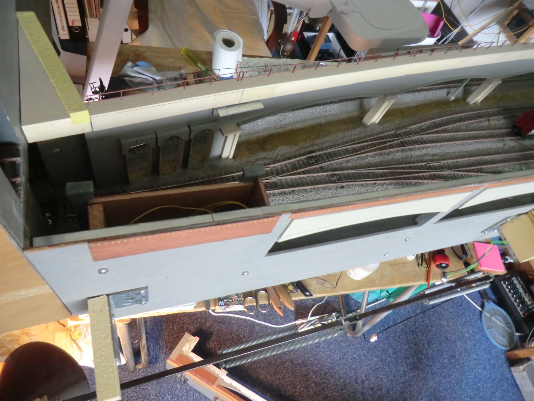

Wat eens een achterkant van de baan was, wordt bij de uitbreiding nu onderdeel van de baan.
Die achterkant moet, voor zover in het zicht, daarom netter worden afgewerkt.
In dit geval gaat het om gevelstucadoorwerk.
Daarvoor gebruik ik fijn strooisel dat in nog natte verf gestrooid wordt.
Dat strooien lukt alleen wanneer het desbetreffende deel horizontaal ligt. Een baangedeelte moet er daarom uit worden genomen.
Hier is dat baandeel eruit genomen.
De eronder gelegen opstelsporen kunnen nu meteen stofvrij gemaakt worden.
(Als het baandeel weer terug op z'n plaats ligt zijn deze sporen van opzij zichtbaar. Daarom zijn ze geballast en staan er dwergseinen die gekoppeld zijn aan de stand van de wissels)
Hier het baandeel op z'n kant.
Bij de pijlen is de met strooisel ingestrooide strook witte verf aangebracht.
Naderhand wordt deze definitief op kleur gebracht met, in dit geval, witte verf. Daarvoor hoeft het baandeel gelukkig niet op z'n kant.
Gelijk is ook de zijkant van het oranje tunnelportaal (zoals te zien op eerdere foto's) qua dikte in lijn gebracht met de bovenzijde. Dat deel wordt dus met oranje verf nabehandeld.
Voor de duidelijkheid nog een oude foto uit bericht #49. Hier kun je zien hoe de zijkant van het oranje portaal eruit zag.
Voor nog meer verduidelijkende foto's zie bericht #49.
Groet, Bas
