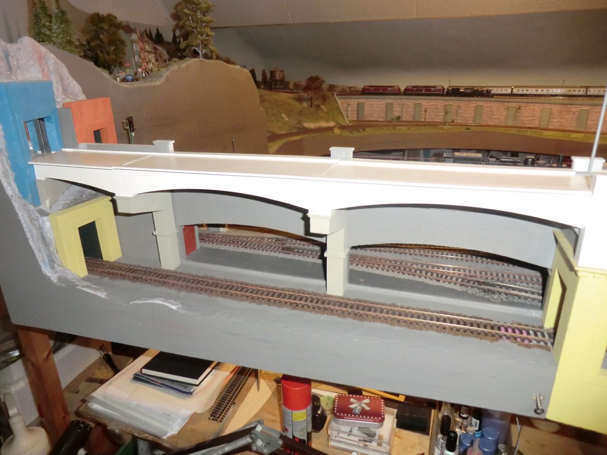

Het baandeel inclusief viaduct moet uitneembaar blijven.
Het viaduct is echter (imaginair) opgelegd in een ander baandeel.
Het viaduct blijft "haken" achter de muur als je het baandeel naar je toe trekt. En omhoog lukt ook niet.
Zo kan het wel.
Maar dit biedt meer mogelijkheden om een strakke aansluiting te maken tussen oplegging viaduct en bestaande muur (DAS-klei)
Even een dummy gemaakt. (Zonder zo'n sjabloon lukt het nooit om een dergelijk element precies passend te maken)
Resultaat:
Wel strak, maar het totaalbeeld oogt me te grof in vergelijking met het viaduct.
Bekleden met metselwerkpapier dan.
Nog steeds grof.
De kleur past niet.
De stenen die worden uitgebeeld zijn bovendien veel te groot. Je komt omgerekend op schaal uit op een lagenmaat van zo'n 17cm. Dat is ongeveer 2,5x zo groot als onze in NL standaard toegepaste stenen (waalformaat). Verder is het met dit soort producten onmogelijk om een geloofwaardige buitenhoek te maken.
Het moet ranker.
Een visuele onderbreking - de verticale sleuf - helpt.
Zoiets gaat het worden.
Wordt vervolgd.
Groet, Bas

Enige vorderingen....
Het viaduct in de witte grondverf.
Het wegdek ligt er nog los op en sluit daarom nog niet overal goed aan.
Zo hier en daar is nog wat plamuurwerk nodig voordat het wit in betonkleur wordt geschilderd.
Vandaag was het schilderen van de rotsen aan de beurt.
Ook de beëindiging rondom is nu geschilderd.
Om het plaatje compleet te maken is nu het viaduct er weer in gelegd.
Zicht op de rotsen
De rosten van onderen
Om de rotsen op eenzelfde kleur te krijgen als die van 7 jaar geleden was nog wel even een dingetje.
De toen gemengde verf bleek namelijk compleet uitgedroogd zodat ik nieuwe moest kopen en opnieuw moest mengen.
Gelukkig had ik wel ergens genoteerd welke verven ik gebruikt had.
Maar de mengverhouding had ik indertijd door te proberen bepaald. Dat moest dus nu opnieuw door telkens wat toe te voegen tot het leek op het grijs van 7 jaar geleden.
Helemaal hetzelfde is het niet geworden, maar wel zo ongeveer. Afgezien daarvan is ook de lichtinval op die plek anders. Met dit soort zaken moet je gewoon een beetje geluk hebben.
Ik ben redelijk tevreden.
Volgende stappen:
- bijwerken kleuren tunnelingangen
- aanbrengen vegetatie
- ballast bijwerken en inspectiepaden maken
- aanbrengen en aansluiten van een dwergsein
Los daarvan kan ik verder met het viaduct (plamuren / schilderen / wegdek / hekwerk etc.)
Ook moet er nog iets met de grijze achterwand gebeuren. Maar daar ben ik nog over aan het piekeren.
Wordt dus vervolgd.
Groet, Bas

Alvorens afscheid te nemen van het baandeel - als het tenminste zover komt - wil ik het laatste gedeelte eerst voltooien.
De weg over het viaduct moest "geasfalteerd" worden.
Daarvoor gebruik ik heel fijn strooimateriaal wat ik elders op de baan ook al heb toegepast.
Vanwege de houtlijm wordt de boel nat, dus ik hoopte maar dat de toegepaste verflagen voldoende dicht waren. Anders zou het karton (waaruit het viaduct is opgebouwd) gaan opbollen.
Met het karton is het gelukkig goed gegaan.
Maar het resultaat viel zelfs na twee keer "asfalteren" tegen.
Onregelmatig en niet-dekkend.
Vreemd, omdat het resultaat tot nu toe altijd bevredigend was.
Waarschijnlijk heeft het ermee te maken dat de ondergrond van het viaduct de lichte betonkleur heeft. Ik weet het niet zeker omdat ik me niet meer herinner hoe de ondergrond van eerder gemaakte wegen eruit zag. (Dat pleit ervoor om steeds vast te leggen welke methodes je gebruikt bij het bouwen. Deels heb ik dat wel gedaan, maar dus niet consequent)
De lichte ondergrond heb ik vervolgens geprobeerd alsnog donkerder te maken met ordinaire waterverf. Dit in de hoop dat het strooisel z'n eigen kleur zou behouden.
Daarvoor heb ik de kleur bruin gebruikt, want in de praktijk is bijna niets echt zwart, ook asfalt niet.
Het resultaat vind ik redelijk, zeker op deze foto waarop de boel nog aan het drogen is.
Maar die bruine kleur is me toch nog wat te nadrukkelijk aanwezig.
Zeker als je kijkt naar deze foto.
En bovendien ook nu nog steeds die lichte plekken.
Ik weet nog even niet in hoeverre ik verder ga proberen het resultaat te optimaliseren. Misschien toch nog een keer met zwart eroverheen. Of nog een derde laagje strooimateriaal?
Later meer.
Groet, Bas

26 December 2020, 21:44:04 »
Vind die met zwart het beste uitzien.
Miss de volgende ronde deze kleurlaag deppend met dat bruine afwerken zodat je aan de randen wat effecten erbij krijgt.
Wel uitkijken dat dat karton bij de 2e ronde niet gaat bollen.
Gr Koen.
Swalbenburg in N
de pauze stand.
Johnny Cash:
All I do is drive
Berichten: 3127
Re: Aachenau West
Reactie #74 Gepost op:
27 December 2020, 17:05:38 »
Die met zwart is dezelfde als de bruine
Het is de verlichting (de belichting) die het verschil maakt.
Eigenlijk ben ik toch wel redelijk tevreden met het resultaat. Voorlopig laat ik het er maar even bij.
Dat karton gaat overigens niet meer opbollen. Het heeft 2 ronden strooimateriaal met verdunde houtlijm, plus een ronde met waterverf al overleefd. De grondlaag met verf op alkydbasis, is gelukkig voldoende waterkerend gebleken.
Groet, Bas
