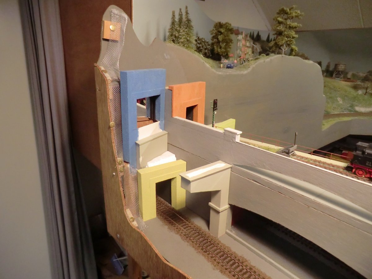

Het werk aan dit baandeel heeft meer dan een jaar stilgelegen.
De montage van m'n
Weinert BR 93
vergde namelijk veel aandacht. Bovendien lag mijn werktafel vol met allerlei klein grut van de BR 93 waarvan ik niets kwijt wilde raken.
Pas nu ben ik dus weer verder gegaan met dit baandeel.
Het lijkt misschien of er weinig gebeurd is ten opzichte van de vorige post. In zekere zin is dat ook zo. Toch zit er alweer uren werk in.
Het meest linkse brugdeel dat vanwege werking niet meer paste, is nu compleet vervangen.
De drie brugdelen zijn nu tevens alle met elkaar verbonden, waarbij de opleggingen zijn gefixeerd.
Tevens zijn de randen aan de bovenzijde verstevigd. Hierop wordt straks het wegdek opgelegd.
Ondanks dat ik altijd erg mijn best doe om haaks en strak te werken, staan de consoles uit de haak.
Afgezien daarvan was het een lastige opgave om alles passend te krijgen. Het valt misschien niet op maar de weg over het viaduct loopt enigszins af (wat in dit geval ook de bedoeling was). Dat maakt dat de bogen met de helling mee dalen. De oplegging van het meest linkse brugdeel bij de tunnelingang staat bovendien schuin op de weg geprojecteerd.
Dit alles leidt tot allebei minieme maatverschillen bij de opleggingen die niet genegeerd kunnen worden.
Er bleek op diversen plaatsen correctiewerk nodig om allerlei foutjes te verdoezelen, dusdanig dat het voor het oog niet opvalt.
Hier en daar moeten naden met plamuur worden gecorrigeerd.
Om te voorkomen dat het karton gaat opbollen door de vochtige plamuur, ga ik de brugdelen eerst in de grondverf zetten.
Voor dat de brugdelen op de de consoles worden vastgelijmd, moeten deze aan de onderzijde zijn geschilderd.
Ook moet alles onder de brugdelen definitief zijn afgewerkt.
Het kan natuurlijk allemaal wel pas nadat de brugdelen vast liggen, maar dan kun je er veel veel minder gemakkelijk bij.
De foto's 1, 5 en 6 tonen het nieuwe brugdeel.
Waar ik vaak over loop te piekeren is hoe ik dit baandeel demontabel kan houden. Deze eis beperkt me behoorlijk in de mogelijkheden.
In de praktijk pakt dit onderwerp vaak anders uit dan gedacht. Soms valt het enorm mee.
Stoppen met gepieker en nu weer aan de slag.
Wordt vervolgd.
Groet, Bas
