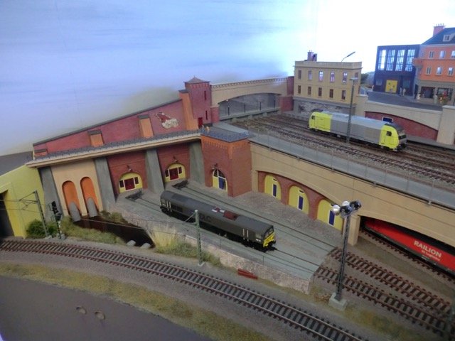

Het eerste baandeel (zie foto's vorig bericht) zou je een plan 'volgens het boekje' kunnen noemen (zoals terecht werd opgemerkt).
Bij de nieuwere delen ben ik van dat boekje afgeweken. Meer opstelruimte creëren, dat was het hoofddoel. De scenery heb ik er vervolgens omheen gebouwd (geheel tegen de regel: eerst was er het landschap en toen pas de spoorlijn).
Het is dan ook vooral een fantasiebouwsel geworden. In het echt zou het nooit zo geweest kunnen zijn. Desondanks heb ik gestreefd naar een geloofwaardig beeld.
Alle scenery is in ieder geval zelfbouw (op de vuurtoren van Artitec na). Het kost bijna niets en je bent lang van de straat.
Nu dan de foto's.
Hier kun je het IJzeren Gordijn letterlijk zien. Ooit liep het spoor hier door naar het (imaginaire) station.
Het huis rechts is aan de achterzijde doorgezaagd.
In de keerwand is een brokstuk van de echte Berlijnse Muur opgenomen, als monument. De vrouw in het geel is op zoek naar haar fototoestel.
Een plek om materieel te bezichtigen. De toeschouwers moeten nog wel komen....
Huizen als 2-zijdige coulisse. Nu in gebruik als museum waar ook voorstellingen kunnen worden gegeven.
Het gebouw links refereert aan de Zeche Zollverein en staat aan de andere zijde van de grens.
Let niet op de zonnende vrouwen op het dak. Die lagen daar echt uit het zicht voordat het huis doormidden gezaagd werd en ze zijn dus niet van plan hun stekje zomaar op te geven.
De huizenrij vanaf de andere zijde.
