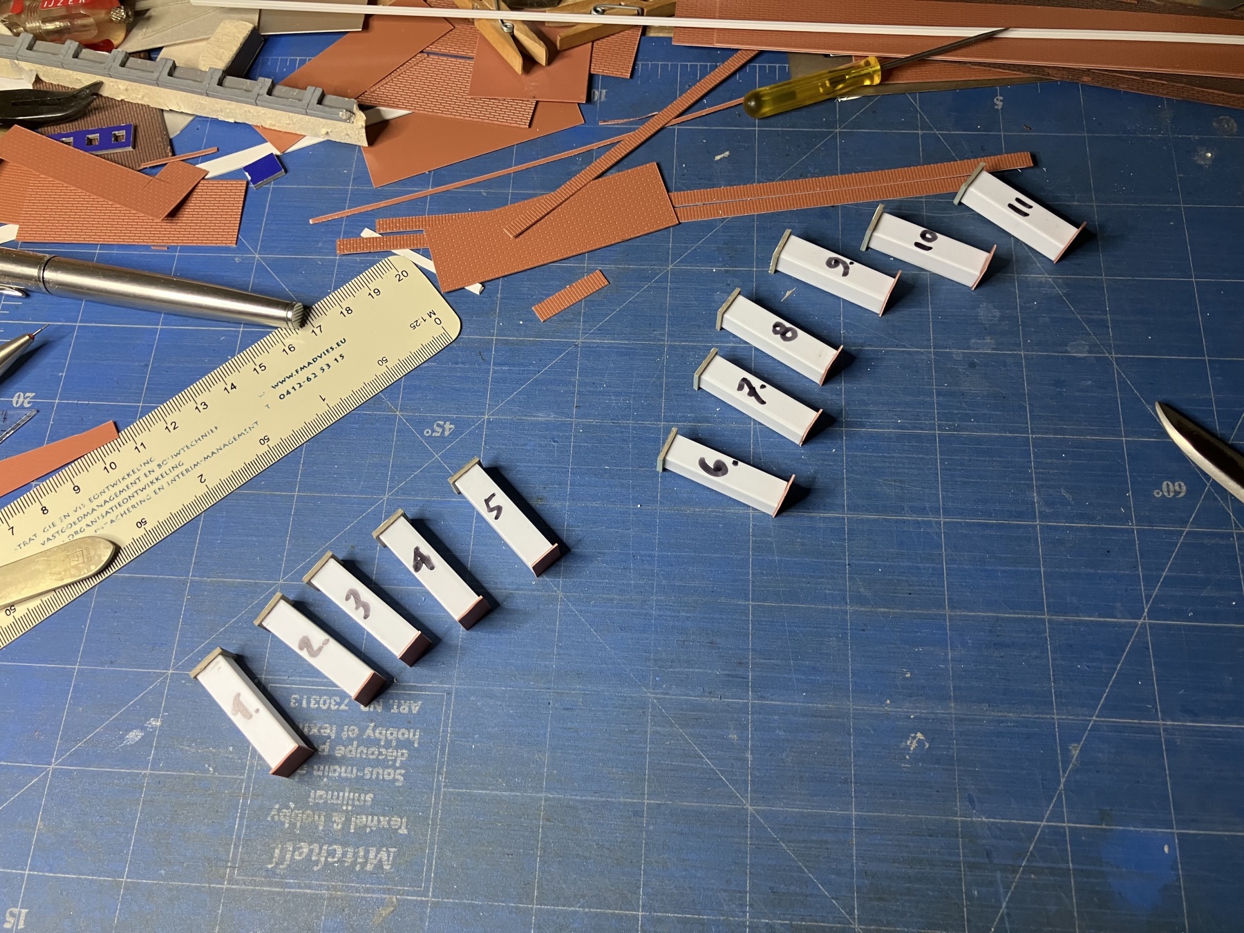

Vandaag de penantjes maar eens gecompleteerd (nummers 6 t/m 11).
Als je eenmaal de gang erin hebt zitten, dan kun je beter maar even doorgaan. Gaat veel sneller dan. Èn bij dit productiewerk hoef je niet steeds te na te denken. Heeft ook z'n voordelen.
Nu de volgende stap: "oren" aan de penantjes maken zodat deze (onzichtbaar) gekoppeld kunnen worden aan de muurdelen.
Vervolgens kunnen ze geschilderd worden.
Voor alles op z'n plek gezet kan worden moet ik eerst nog met "zand" aan de gang.
Wordt dus vervolgd.
Groet, Bas
