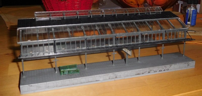

De bouw is begonnen!
Eerst de perronoverkappingen bouwen, zodat ik precies weet hoe de sporen bij het hoofdstation (4 in totaal) gaan lopen, want ik heb dat niet allemaal van te voren uitgemeten. Voordat het glas er op gaat, eerst nog e.e.a.
weatheren

Ik heb begrepen om glas op je model te plakken (ik bedoel dus transparant plastic uit je bouwdoosje), het beste gebruik kan worden gemaakt van houtlijm omdat dit zelf ook transparant opdroogt?

Wel, ik heb het er op gewaagd en voor het glaswerk nu gelijmd met houtlijm. Nu laten opdrogen en zien of het inderdaad netjes transparant opdroogt.

25 December 2017, 10:57:19 »
De houtlijm was niet helemaal een succes. Wanneer je van dichtbij kijkt zie je de lijmdelen nog wel liggen onder het glas. (Volgende keer denk gewoon de vloeibare hobbylijm!)
Ik denk dat ik dat op ga lossen door bij de spanten van de hal vuil- en/of roestsporen aan te brengen. Van die druipers, waar de metalen sponningen waar de platen glas in liggen als het ware al jaren wat veroudering ondervinden en hier en daar lekken. Heef iemand daar al ervaring mee?
Verder heb ik het perron nog open gelaten, en deze zelf eerst met een waterwash en wat zwarte Valejjo zwarte inkt wat vervuild. En de pilaren en het hekwerk allemaal met wat Humbrol een highlight-je gegeven, en zo ook het dak met was licht grijs bewerkt. Daarna een spuitbus lak eroverheen gedaan.
