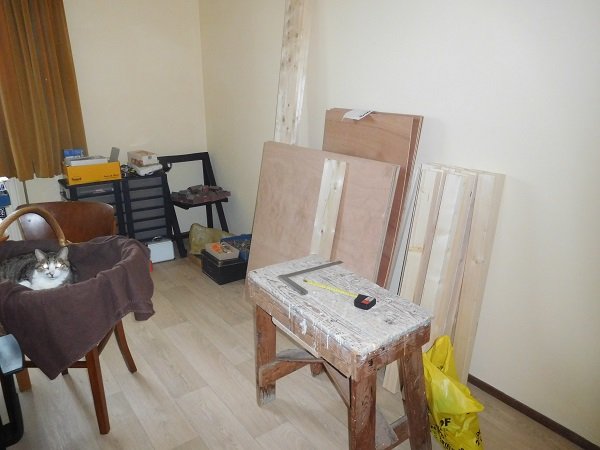

Zo, na bijna precies twee jaar geleden lid te zijn geworden hier, om de hobby weer op te pakken en veel verzamelen en nadenken.... begint eindelijk de bouw.
Het hout is binnen voor de tafel. Vanmiddag alles aftekenen, gaten boren en de rest van de week knutselen.

Ja dat gaat nog wat worden met die kat
O ja, omdat de tafel 1 meter diep is, komen er onder de acht poten wieltjes. (Heb nu 800 pixels breed genomen, nog groter?)

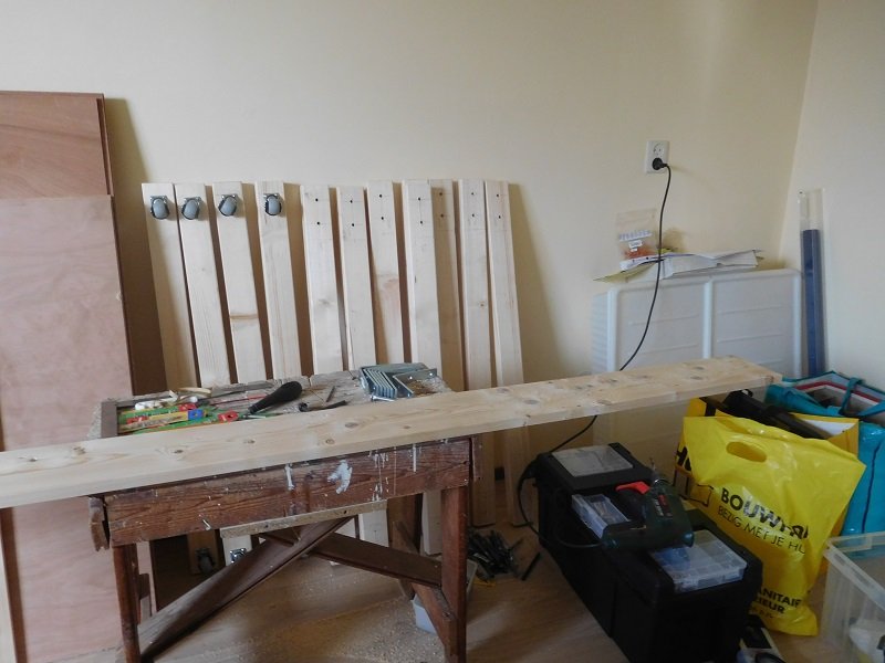

Langzaam gaan we verder. Van de week de poten aan de tafelrand planken zetten.

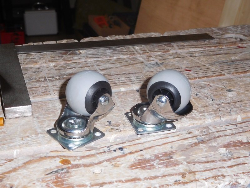

8 tafelpoten maakt 4 dwarsverbanden eronder, met elk 2 wielen om vanaf de muurwand erachter weg te kunnen rijden.
De metalen hoeklijn beugels zijn om het geheel met dikke schroeven aan elkaar te verbinden.

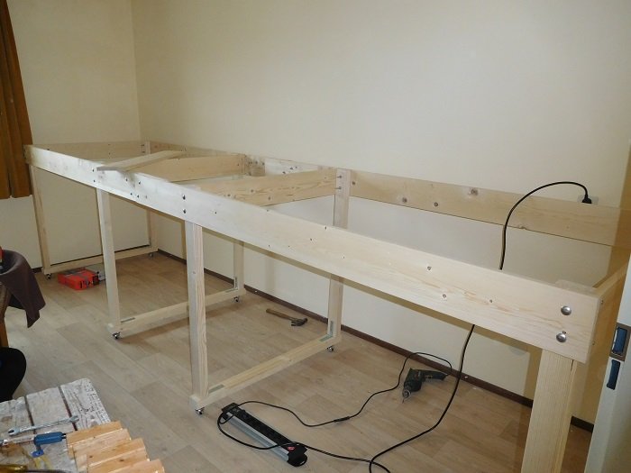

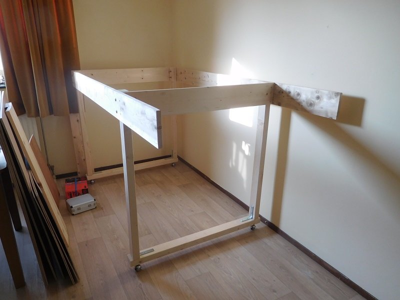

Het tafelblad bestaat uit vier stukken van elk 1x1 meter, met een dikte van 8mm. Het geheel ondersteund door 7 dwarsverbanden.
Poten op de hoeken, maar de 4 'binnen-poten' gemeten op 1,5 meter vanuit het buitenzijdes. Je ziet het wel, zodra het in elkaar zit.

De ene helft zit in elkaar, terwijl de rest op montage wacht van de week.

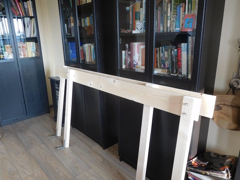

De slotbouten van de bovenplanken (aan de poten) zitten nu alleen vast middels een sluitring en daarachter een moer. Wel goed vastgetrokken, maar beter om eventueel met loctite te borgen of een dubbele moer (zelfde idee)?
Pjotr500
Berichten: 110
Re: Krupp am Ruhr (N-baan, 4x1 meter)
12 February 2017, 20:12:54 »
Ik weet niet welke soort Loctite je voorhanden hebt, maar zelf zou ik dat niet doen.
(er zijn soorten Loctite die je alleen nog loskrijgt door ze heet te stoken)
Gewoon een sluitring met daarop een veerring is meer dan voldoende. Dat komt doorgaans niet zomaar los
Een veerring houdt een bout ook netjes op z'n plaats en je krijgt 'm ook eenvoudig los mocht dat nodig zijn.
Loctite gebruik je in je oldtimer met ouderwetse motortrillingen, zoals een Fiat 500.
Voor houtwerk gaat dit wat te ver.
