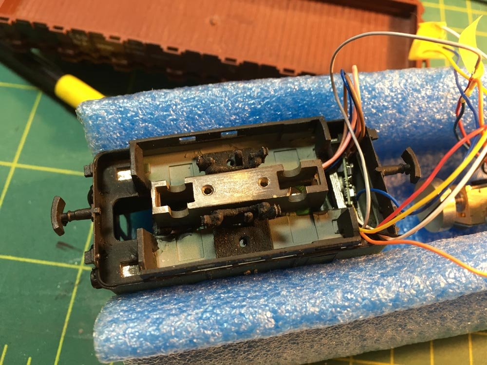

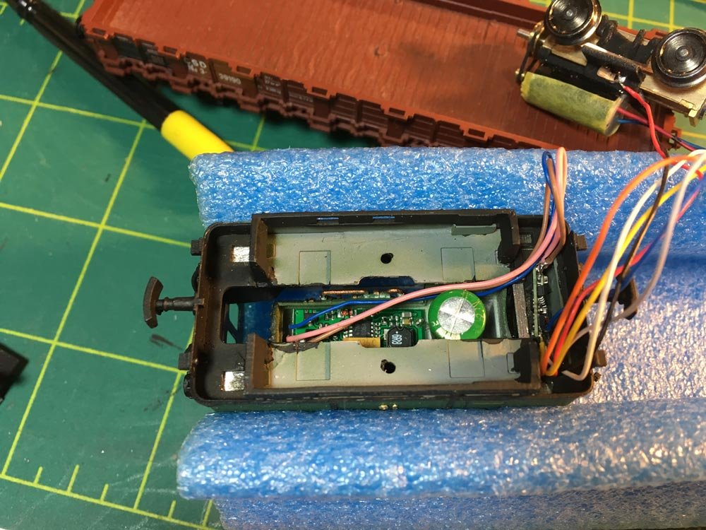

Alsof het er voor gemaakt is. In het eerste plaatje kun je de electronica zien zitten. Rechts zit de decoder. In het onderste plaatje is een aandrijvingsframe erin gelegd, zonder wielen. Het past makkelijk. Nu de draadjes wat inkorten en een mooie route ervoor bedenken.

Ik zou 'm kunnen vervangen met de keramikcondensatoren van 1001-digital.
Nee, dat kan niet. Die komen qua energieopslag niet eens een klein beetje in de buurt van de super condensator die er nu in zit. Wil je kleiner moet je zoeken naar een kleinere supercap met dezelfde voltage rating. Kan je lezen wat er nu in zit?

@Timo: op de condensator staat 2.7V en 1F.

Je zou op zoek kunnen gaan naar tantaal SMD, die gaan bij die spanning tot 470uF maar meten dan al snel 8x6mm ...

Okee, op deze manier gaat het dus niet. Ik was er al een beetje bang voor, maar ik durfde het nog niet te controleren, omdat ik stiekem hoopte dat het wel goed zou gaan. Helaas zijn de twee onderdelen, aangegeven op de foto, te dik. De motor drukt daar tegen aan. Alleen als ik de ketel hoger zou maken, zou het passen, maar dat is geen alternatief. Ik kan me voorstellen dat in de toekomst wel eens plattere exemplaren komen, maar vooralsnog moet dat dus anders.
Ik heb eens op zitten meten. Als ik het bordje van de condensator nu verwissel met de decoder, dan gaat ie dus in de waterbak, dan moet het lukken. Maar dat kan dan niet meer met dit model, want de waterbak heeft zijwanden en hij zit met twee componentenlijm vast. Dus wordt vervolgd, maar niet vandaag.

Nou ja, eigenlijk niet. Er is zelfs nog ruimte over. Dat is, als ik de zijwanden van de waterketel weg ga laten en de opening in de  bodemplaat wat breder maakt. Dan gaat ie er zo in, dus ik ben er van overtuigd dat het wel gaat lukken. De decoder kan schuin in de ketel, dat past ook. Kan dus alleen bij een nieuwe versie, maar ik ga er nog genoeg bouwen.
