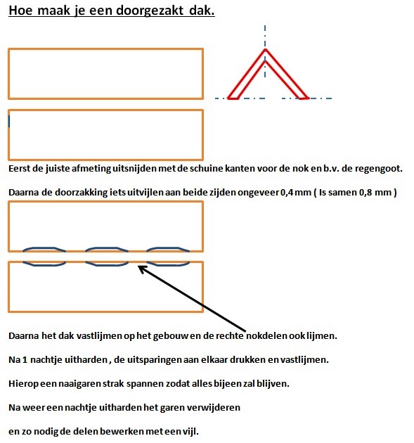

Hoe krijg je dat doorgezakte effect in het dak?

@ Klaas, als ik het zou doen dan zou ik uit de bovenrand van beide dakplaten, dus als ze nog op je snijmat liggen, een flauwe boog snijden en bij het lijmen bij elkaar knijpen. Maar hoe Kees het gedaan heeft weet ik natuurlijk niet.

Ja dat klopt.
