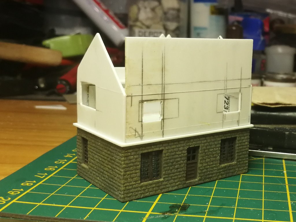

De bouw is gestart !
Als eerste de werktekening gemaakt.
Wat uitgebreider uitgewerkt.
De zelfbouw raamkozijnen, met horrengaas.
Kees
https://modeltrein-spoor-n.jouwweb.nl/
ca.gorter
Berichten: 815
Re: Modules van Kees Gorter
Reactie #364 Gepost op:
19 September 2021, 21:15:51 »
Het vervolg:
De eerste opzet voor het huisje.
Gelijk de goede hoogte en ook voor de muren.
Ook de juiste raam kozijnen.
De eerste muur met raam kozijn zit er op.
Kees
ca.gorter
Berichten: 815
Reactie #365 Gepost op:
24 September 2021, 09:58:24 »
Vervolg:
Ik had het idee dat ik een fout maakte, dus het uitgesneden stukje er weer in gezet.
De eerste 2 muren zitten er op!
Het uitgesneden stukje moest er wel uit i.v.m. het dak!
Zo klopt het beter!
De bouw zit voor een groot deel in mijn hoofd en niet op papier.
Meestal kom ik bij de bouw dingen tegen, en handel daar dan naar.
Kees
ca.gorter
Berichten: 815
Reactie #366 Gepost op:
27 September 2021, 20:35:30 »
Update:
De muren een kleurtje gegeven, Eerst de voeg en daarna de stenen.
De stenen eens anders gedaan. Op een keukenrol wat verf en dan er voorzichtig mee deppen.
Resultaat valt me best mee!
Ik ben er zelf tevreden mee.
Verder met de boven etage.
Eerst een bodemplaat er op ,en de muren op de juiste afmeting gemaakt.
Hierna kan ik de openingen voor de raam kozijnen gaan maken.
Kees
ca.gorter
Berichten: 815
Reactie #367 Gepost op:
29 September 2021, 14:28:55 »
De eerste muren van de bovenetage worden al wat!

Verder met de openingen voor de raam kozijnen boven.
Van de achterkant heb ik geen gegevens, dus laat ik mijn fantasie maar werken.
Dus het zijn 3 stuks ramen met een afdakje geworden.
Het gaat even niet zo snel, maar ik ga nog wel langzaam door!
kees
ca.gorter
Berichten: 815
Reactie #369 Gepost op:
08 October 2021, 21:03:50 »
De bouw van de voor ingang.
Als eerste een frame ter versteviging gemaakt wat ik daarna kan bekleden.
Gelijk alle delen die krom kunnen trekken aangepast.
Klaar om te bekleden.
De natuurstenen muurtjes er tegenaan.
In de "voeg " kleur !
Ook deze stenen met wat verf op stukje keukenrol via deppen aangebracht.
Weer een stukje verder met de afwerking!
Kees
ca.gorter
Berichten: 815
Reactie #370 Gepost op:
15 October 2021, 20:56:26 »
Het bekleden is begonnen!
Nog erg grof, met lijm resten.
Alles ga ik eerst opknappen voordat ik ga schilderen.
Het houten bovenstuk komt in de kleur van de raam kozijnen.
Dit was best een hoop werk, maar wel met een leuk resultaat!
