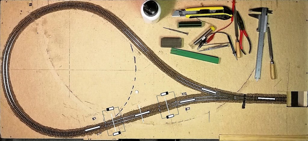

Hieronder mijn eenvoudige keerlus.
De witte streepjes zijn de rails onderbrekingen ( Doorgeslepen rails )
De diodes zijn op z'n plaats gezet.
De rijrichting is bij mij : komende van rechts, daarna de lus, dan stoppen door de diodes,
en na ompoling rijrichting via de transformator weer vertrekken naar rechts.
Mijn keerlus Analoog met 4 diodes !
Kees

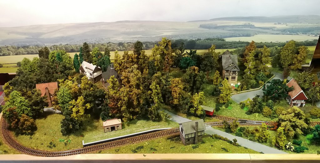

Een update:
De eerste bomen zijn geplaatst!
Het ziet er gelijk beter uit, later nog meer bomen, struiken en mensjes.
Kees
https://modeltrein-spoor-n.jouwweb.nl/

Op de laatste foto staat tussen de bomen nog een niet afgemaakt huisje.
Daar zal ik binnenkort eens mee doorgaan.
Er komt aan de zijkant nog een erker aan, en natuurlijk het dak.
Hieronder het schilderwerk:
Om het goed te krijgen gaat dat in 3 keer!
Elke keer een verbetering.
Eindelijk is er dit resultaat.
( Er is goed te zien dat ik styreen gebruik wat vroeger in bushokjes de busverbindingen liet zien.)
Kees
