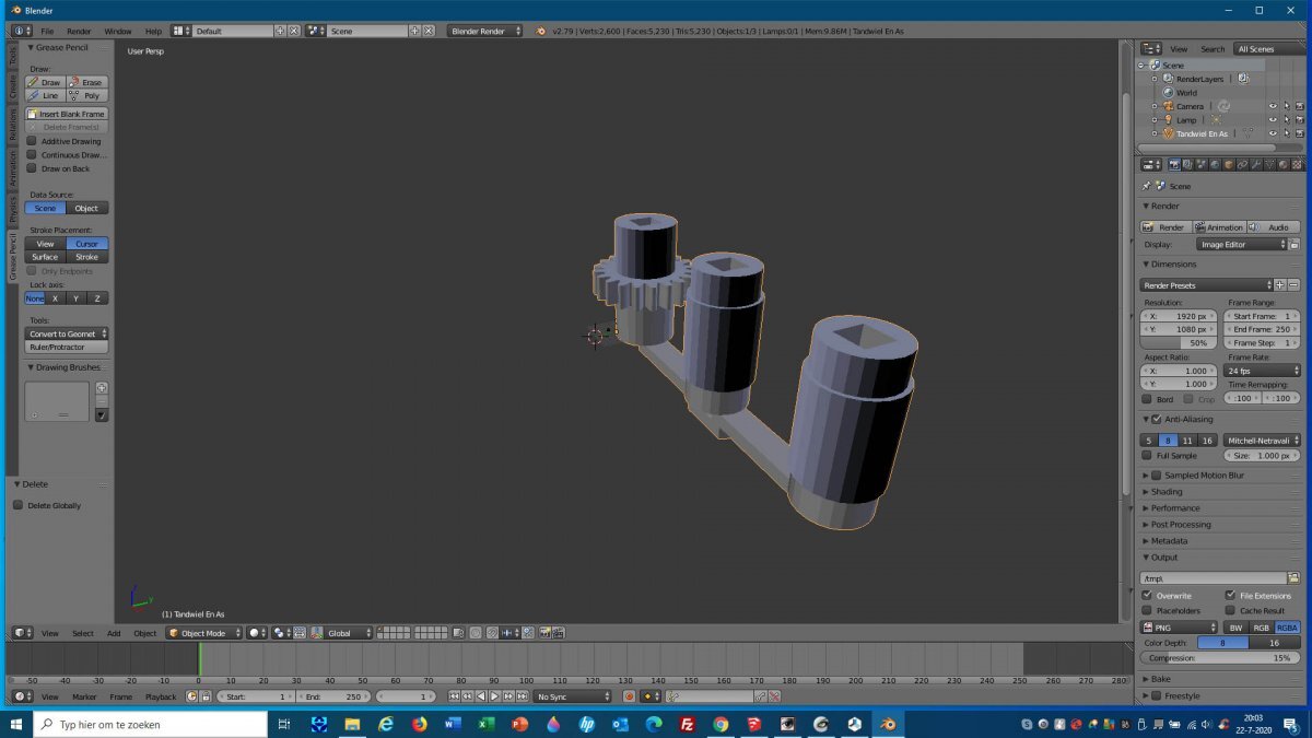

Heb een defecte Tigerli met gebarsten askokers weer rijdend geregen met de
Shapeways 3D-print
Alleen bleken de kapjes bij de motor (bij de worm en het vliegwiel) gebarsten.
De motor klem gezet met een stukje pvc-plaat.
De print is prima!

Hallo Ronald
Kun je nog zo'n setje voor de Tigerli leveren? Shapeways is helaas niet meer mogelijk zoals bekend...

Is het een setje zoals hiervoor is weergegeven?
Tandwiel en asverlengers oid??

Het is die set waarin 3 tandwielen zitten met dikke asschacht die over vierkante assen past. Dhr. Movisser heeft zo'n set ook voor mij gemaakt.
Groet, J. Moors.

Hallo Ronald en J.Moors
Exact zoals op de tekening van J.Moors te zien is...
