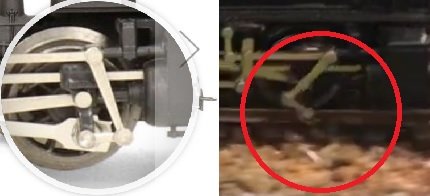

Een van de stangetjes van het drijfwerk van je loc zit verkeerd-om gevouwen:
Links de juiste stand, rechts een filmshot. Is eenvoudig te verhelpen.
Maar heel tof dat dankzij de 3D-print iedereen met gare assen/tandwielen zijn locje weer kan laten rijden!
François

Re: Liliput Onderdeel NS 7851 stoomlok
Reactie #86 Gepost op:
26 September 2020, 20:17:31 »
Dank voor de tip!
