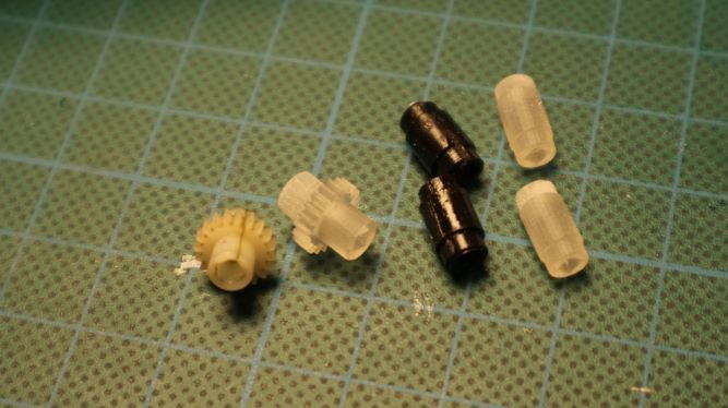

Van de NS 7851 Tigerli waren de 2 buitenste assen (eigenlijk plastic houders die de wielen op de goede positie houden) kapot en was de middelste as met tandwiel ook gebroken.
Ik heb succesvol zelfs 2 Tigerli lokjes aan het rijden gekregen dankzij het Shapeways setje met 3-D geprinte onderdelen:
Na montage van de nieuwe onderdelen voor de zekerheid nog een beetje Trix tandwielenvet toegevoegd.
Het resultaat is een verrassend soepel lopend lokje.
Ik had ooit een andere Tigerli gekocht om als donorlok te fungeren, maar die had natuurlijk hetzelfde basisprobleem dat het tandwielasje en ook een ander asje gebroken waren. Maar in het Shapeways setje zaten genoeg onderdelen om ook die andere Tigerli te repareren. Nu heb ik beide lokjes weer aan het rijden.
Helaas ben ik niet zo handig met filmpjes uploaden. Anders kon ik laten zien hoe netjes ze nu rijden.
