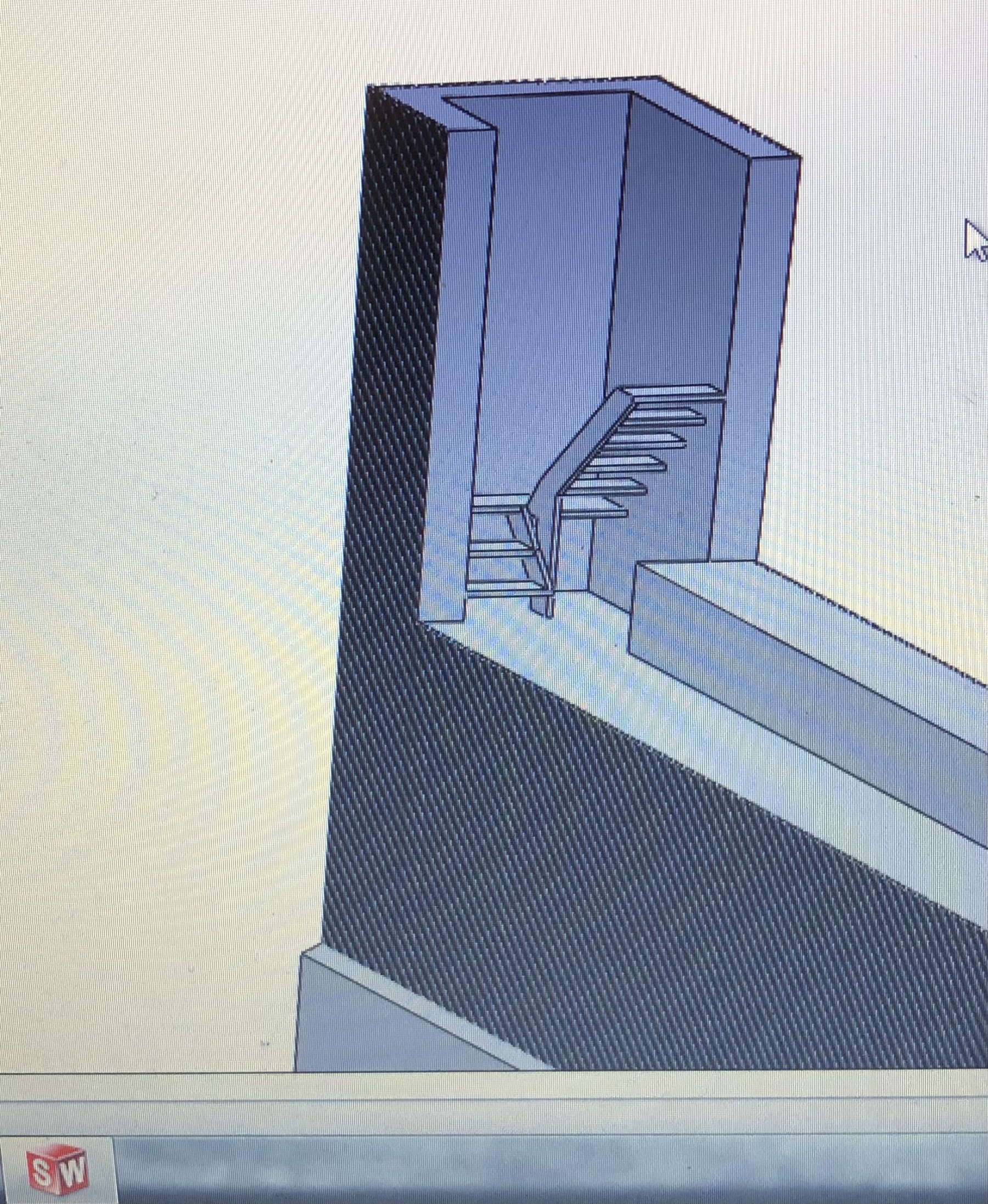

In de echte pijler zitten aan beide zijdes van de opleggingen van het val trappen naar beneden om onder het val te kunnen komen. Waarom dan in model dan ook niet.
Nog lang niet klaar om te printen, maar een begin is er.
Wordt vervolgt, …..

Weer een stukje verder…
Trapleuningen bij getekend, de traptredes uitgehold om roosters in te kunnen zetten en brugleuning geplaatst.
Begint er op te lijken.
Wordt vervolgt, …..
