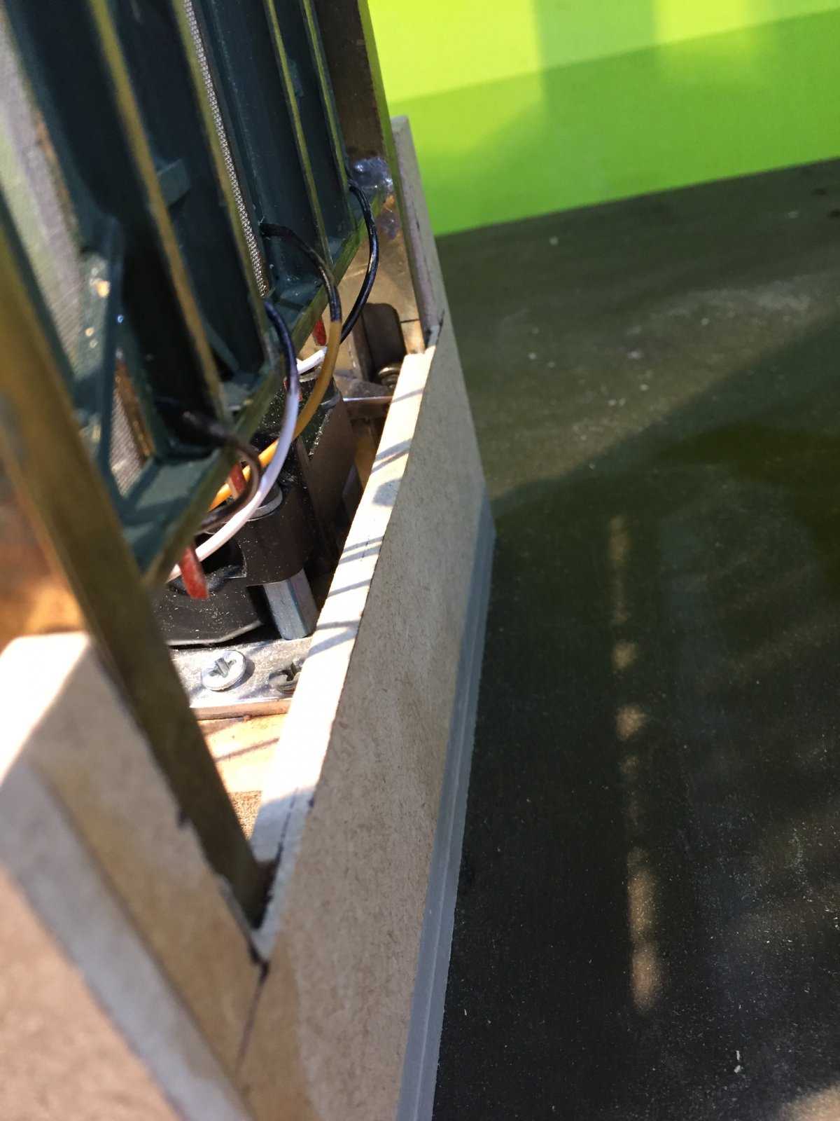

nighttrain1
  • Team Beurzen en PR
  • Berichten: 5859
Re: BNLS-Module: "Rvbr-Btk, Ringvaartbrug Haarlemmermeer nabij Buitenkaag" NS H0
« Reactie #327 Gepost op: 15 December 2017, 17:52:48 »
Basculekelder zijwand en vaargeulzijde tegen elkaar gelijmd.
Boven aanzicht van de bascule kelder.
Wordt vervolgt....,
Groeten Richard, nighttrain1
Bouw:Modelbaan & modulebakken

nighttrain1
  • Berichten: 5859
« Reactie #329 Gepost op: 15 December 2017, 21:35:06 »
(y) mooie bedrijfsnaam! Eric.  (y)
De inkepingen hebben een functie.
De ballastpriemen verdwijnen voor een deel in de wand.
De andere wand wordt gebruikt voor de bedrading door te voeren naar de onderzijde van de modulebak, door de pijler heen.
Binnenkort weer meer, .....
