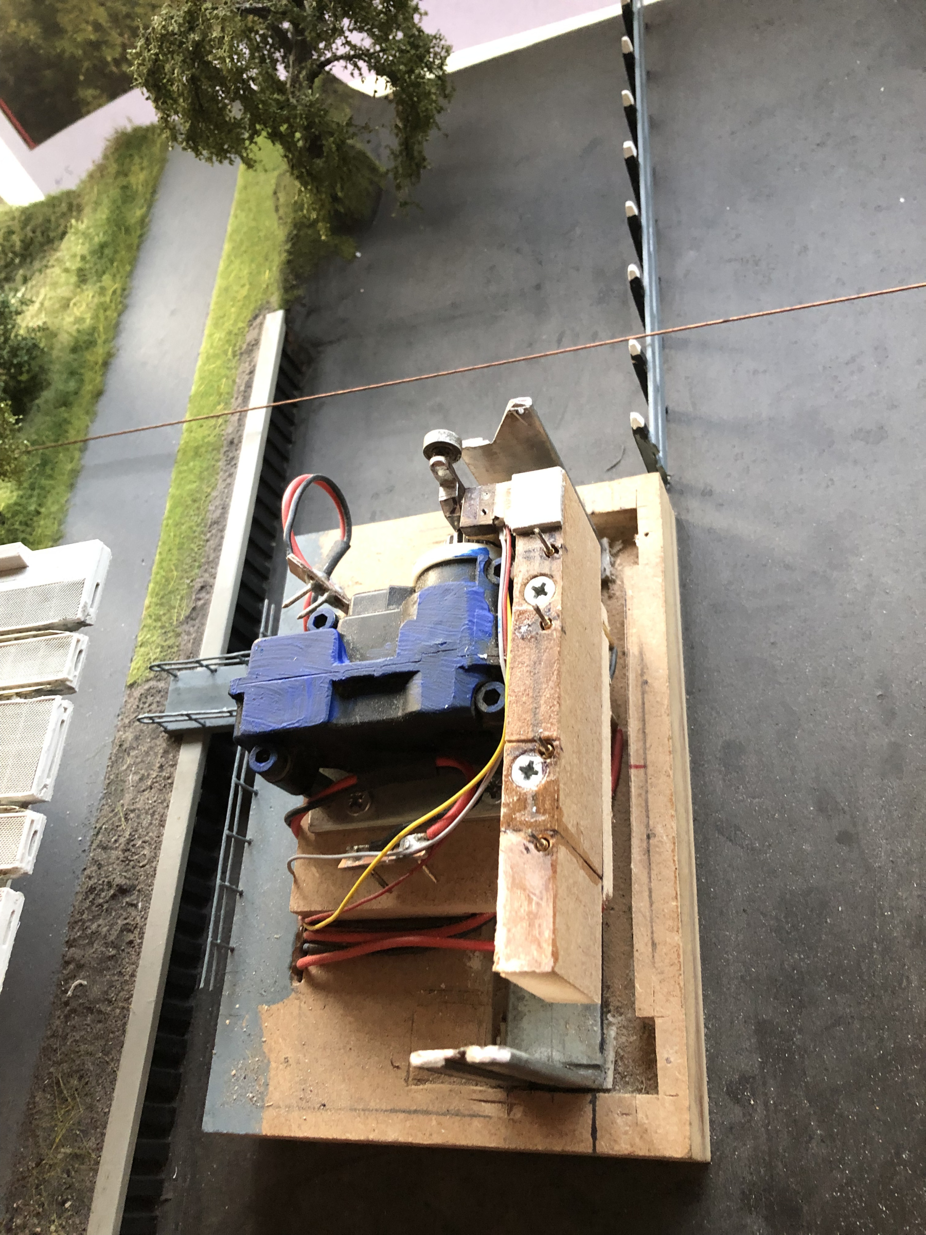

Gisteren na de crash met de 3D printer, printer wilde naast het bed gaan printen…, verder gegaan met de uitlijning van het val.
De motor van het val is aan de bovenkant ingesmeerd met blauwe verf om te kunnen zijn op welke plekken de aanbruggen met rijvloer van basculehuis de motor raken waardoor het wiebelt.
2 hele kleine afdrukken zijn te zien, daar moet nog iets weg.
Hier is de ombouw van het basculehuis verwijderd.
Na vele keren passen moest ook het val er aan geloven, de stalen gebogen U strip moest een mm omhoog, met daarbij ook het motorblok.
Binnenwerk van het basculehuis blootgelegd.
Hier zijn de motor met arm en rollager, de stalen U beugel en het blok met de contactpennen om de rail van rijstroom te voorzien op het val goed te zien.
Test is nog niet voltooid, vanavond weer verder.
