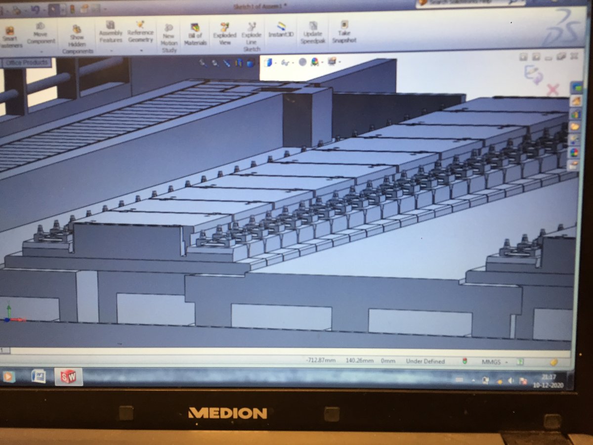

De meest noordelijk aanbrug welke op het landhoofd rust is klaar,
Nu is de zuidelijke in de maak.
Ruim 28uur printen, nu nog ruim 19u te gaan...
3D tekeningen...
Hier het nieuwe landhoofd erbij samengevoegd.
Ik zag dat kleine details nog niet helemaal kloppen, heb nog wat te doen voor deze geprint gaan worden.
Dit zijn tekeningen die gebruikt worden tot print.
Hier zit een extra brim om het brugdeel, dat houdt de brug vlak bij het printen, voorkomt kromtrekken, voor het samen voegen van de onderdelen is het mooier als die extra hulpstukken weggehaald zijn.
Wordt vervolgt, .....
134042
« Laatst bewerkt op: 12 December 2020, 17:33:09 door nighttrain1 »
