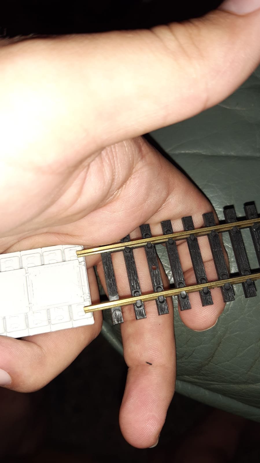

Heb het bestand van het blokkenspoor omgezet in een STL file.
Grote 2,65 Mb.
Een forum genoot (Pietervde) heeft vannacht nog een 2 tal prints van gemaakt.
1 met een gewone 3D printer, en een met een resin printer.
Met dit als resultaten:
De gewone 3D printer met een nozzle van 0,4mm.
Deze print alle onderdelen die kleiner zijn dan 0,4mm dus niet.
Deze is geprint met de resin printer, en deze bevat wel de kleinste onderdelen.
Beide prints naast elkaar.
Denk dat de gewone 3D printer met een 0,1mm nozzle aardig in de buurt kan komen van de resin printer.
Maar dat is nog toekomst muziek.
Test met een stukje Fleischmann 6006, flexrail.
De maatvoering komt overeen echter het lijf van de rail en ook de voet passen niet tussen de railschoenen.  ;D
Weldra wordt dit alles naar mij op gestuurd.
Zodra het is gearriveerd, ga ik zelf testen met eerst de code 100 rail van Peco Steamline.  :)
Wordt vervolgt, .....
