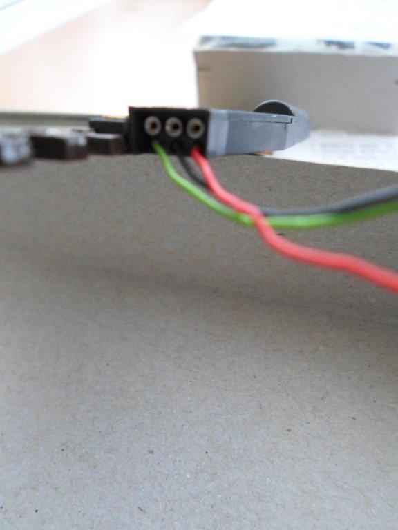

Nu heb ik hier nog een gebruikte wissel Roco Line liggen en heb het zojuist toch even getest en het werkt. ( er was even twijfel ;)
Om de wissel zelfdenkend te maken gebruik je de drie open busjes van de elektrische aandrijving die bij de bedrading zit.
Volgens ROCO worden die gebruikt voor de polarisatie.
Deze busjes gebruik je nu voor zelfdenkend.
De draad van het middelste busje gaat naar de stroom voerende rail (naar keuze rechts of links)
De linker en rechter busje word gebruikt om de bedrading van de onderbroken sporen aan te sluiten.
Bij mijn test was ik vier geïsoleerde raillassen nodig

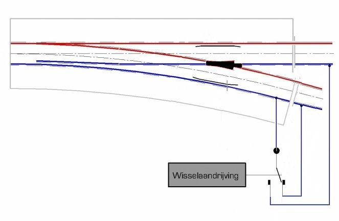

Zoiets;
Wat is dan de meest eenvoudige methode om opstelsporen etc. stroomloos te maken?
Dat heb ik zo gedaan, met een draaischakelaar;
« Laatst bewerkt op: 23 November 2016, 14:16:49 door 72sonett »
