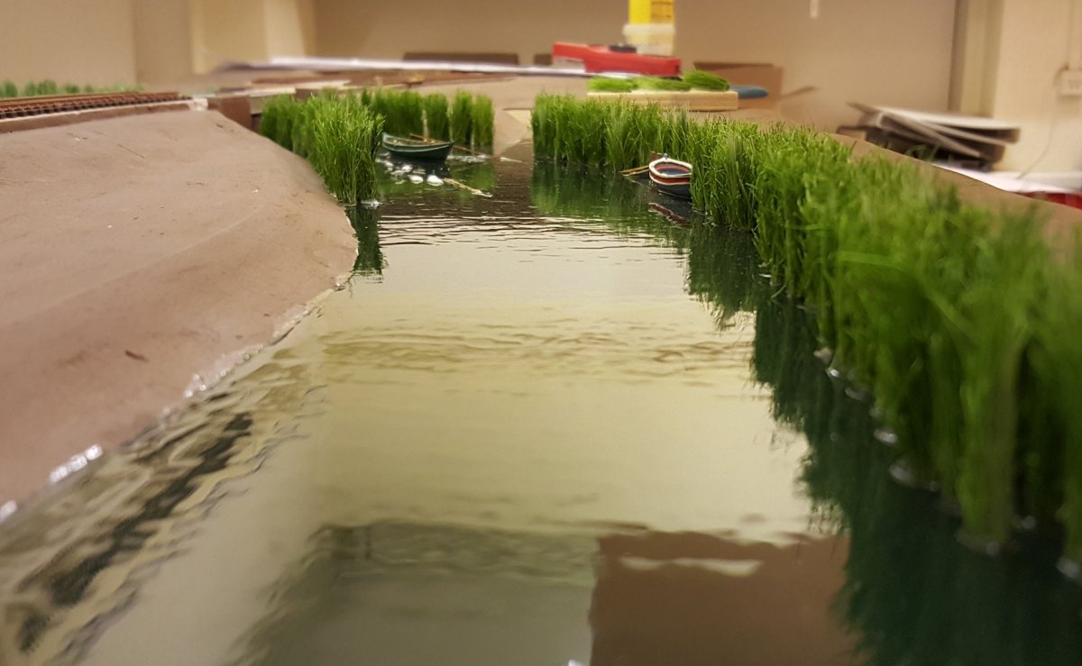

Weer even een bouwberichtje uit de polder:
Rondom het roeibootje heb ik met Kristal Klear wat golfslag willen imiteren. Ik was alleen wat te enthousiast geweest, waardoor ik ook achter het bootje allerlei veegjes Kristal Klear had aangebracht. Dat zag er alleen niet zo best uit en na droging heb ik de boel er weer vanaf gepeuterd. Ook de witte vlekken linksachter de boot gaan er na droging weer vanaf. Alles direct rond de boot laat ik verder drogen, dat wordt helemaal transparant. Daarna gaat er (als het riet klaar is) nog een laag lak over alles heen. Let ook op de drijvende roeispaan in het water. Er komt ook nog een onhandige kluns in het water te liggen, die de roeispaan heeft laten glippen en er achteraan is gesprongen. In het bootje komt z'n vriendinnetje te zitten, die hoofschuddend toekijkt.
Het riet vordert intussen stukje bij beetje. Rechts is het klaar, behalve misschien nog wat klein trimwerk hier en daar. Links vordert het ook. Hier komt het riet ongeveer tot de bocht, de rest (links vooraan dus) laat ik open.
De brug heeft eindelijk zijn definitieve kleur, namelijk aluminium. Op de foto is het verschil met de grijze primer niet goed te zien, behalve dat het riet nu in de verf weerspiegelt. De brug moet nog licht vervuild worden en de bovenzijde van de liggers wordt nog zwart (koolteer). De aluminium kleur heb ik gekozen na in Rijswijk bij Maykel Kastelijn en z'n team om kleuradvies te hebben gevraagd.
Reinier

….In het bootje komt z'n vriendinnetje te zitten, die hoofschuddend toekijkt.
Echt bewegend? Ik heb nog een mechaniekje liggen waar je dat mee kan realiseren.

Wie weet.... het kwam wel in mijn gedachten op, maar ik weet nog niet of ik dat ga doen. En dat mechaniekje heeft zeker een koeiekop?  ;D
