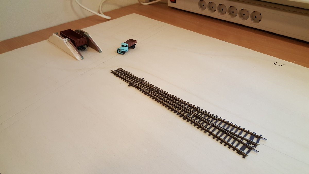

« Reactie #43 Gepost op: 27 November 2016, 22:42:10 »
Ik ben maar eens begonnen met het uittekenen van het hele plan. Ik heb besloten om alles maar meteen op het hout uit te tekenen. De lange tekening gebruik ik alleen nog om de hoofdmaten van de sporen van over te nemen.
De directe omgeving van het station neem ik zo precies mogelijk over van de originele tekeningen, hoewel er hier en daar wel wat gesmokkeld moet worden. Buiten het station heeft de fantasie een wat grotere rol, aangezien ik daar elementen ga plaatsen die eigenlijk bij andere stations staan. Met behulp van wat attributen kijk ik hoe e.e.a. er straks uit gaat zien.
De dijkcoupure vormt een mooie afsluiting van de rechterzijde (vanuit het publiek gezien) van het tafereel, en tevens goed verdwijnpunt voor de treinen. De dijk zal t.z.t. met populieren worden beplant. Het vrachtwagentje rijdt over de Polderweg, tegenwoordig nog steeds geen brede weg maar destijds was het blijkbaar helemaal een smal weggetje, van maar een meter of 3 breed.
Reinier
