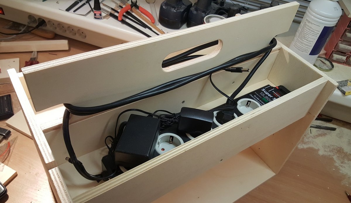

Ik heb weer een knutsel-intermezzo bedacht: Een kastje voor de apparatuur: z21, router, XPressnetLi en eventuele toekomstige apparatuur. De baan wordt vervoerbaar en de apparatuur dus ook; maar het leek me een slecht idee om iedere keer de kabels los en vast te maken (vanwege de mechanische belasting op de printconnectoren; ook in geval van trekkrachten doordat iemand achter een kabel blijft hangen bijvoorbeeld). Dat probleem heb ik nu ook al bij het steeds opbouwen t.b.v. het testen. Ook het vervoer van de apparaten en kabels als 'losgestort goed' in een krat leek me niet ideaal.
Een kastje dus. Eerst de hoofddelen maar eens gezaagd:
En in elkaar gezet:
Een plankje voor een verdeeldoos, hier met de kabel in opgeborgen toestand:
En in afgerolde toestand:
Uiteindelijk wordt het een open bakje, waarin de adapters beschermd zitten tegen stoten:
Aan de andere zijde zitten de aansluitingen voor de ringleiding, de terugmelders, de Maus en de USB.
Reinier

Inmiddels zit ook de apparatuur er in. De kast is eigenlijk een beetje oversized, maar dat komt wel van pas bij het wegwerken van de kabels. De kortste kabels die ik heb zijn een meter lang en dat is eigenlijk teveel van het goede. Er ontbreekt nog één kabeltje, namelijk die van de X-bus naar de connector bovenin de kast.
De z21 heeft geen montagegaten o.i.d., dus die moest even op een alternatieve manier worden klemgezet.
De Mausen hebben ook een transportplekje gevonden in de kast. Dat was vooraf niet zo bedacht, maar aangezien er plek zat is, is het een mooie oplossing.
Aan de andere zijde valt minder te zien. De voedingskabeltjes en de koppeling tussen z21 en router, verder niets. Er is hier nog plek zat om eventueel nog extra voedingen of andere apparaten tegen het tussenschot te monteren.
Reinier
