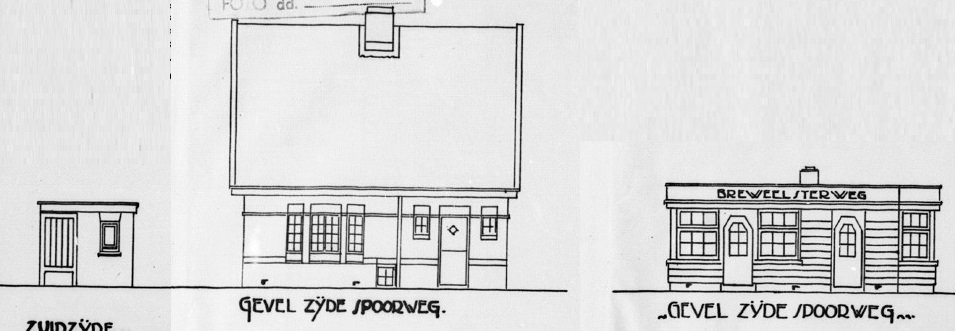

Ik ben nog druk aan het puzzelen met een baanplan, maar heb inmiddels een zeer geschikte kandidaat voor het haltegebouw: de dienstwoning en het naastgelegen haltegebouwtje met wachtruimte en kantoortje van de halte Breweelsterweg aan de spoorlijn Winsum - Zoutkamp. Helemaal de architectuur die ik voor me zag en beide gebouwtjes zijn op een klein oppervlak te bouwen. Er was zelfs nog een klein privaatgebouwtje bij. Best een mooi ensemble zo samen.

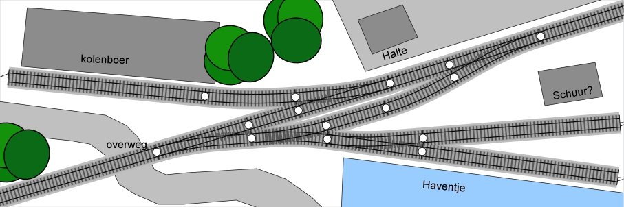

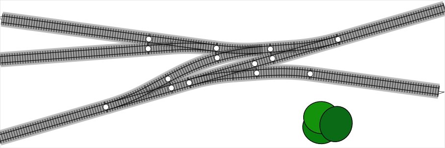

Het idee van een omloopspoor in het midden van waaruit een aantal losspoortjes bereikt kunnen worden laat me toch niet helemaal los. Ik denk dat een bestaand kopstation op dit moment toch echt te veel van het goede is: daar heb ik gewoon lang niet genoeg ruimte voor. Die baan komt er vast nog wel eens, maar voorlopig wil ik gewoon lekker wat kunnen spelen met een Sik en een stel wagens.
Na een dagje tekenen is dit het voorlopige resultaat, op een oppervlak van 120x40 zodat het mooi uit een klein plaatje hout kan. Het zou het einde van de lijn kunnen zijn maar ook een kleine halte met een paar bedrijfsaansluitingen aan een doorgaande lijn. Met een aantal vierassige wagens en een systeem met willekeurig getrokken kaartjes die bepalen wat waar geplaatst dient te worden zou er best leuk mee te rangeren moeten zijn. En qua sporenplan oogt dit toch wat vloeiender dan de vorige 'timesaver'.
Ingevuld met gebouwen e.d. zou het zoiets kunnen worden (de sporen zijn hier 180 graden gedraaid):
Zijn er nog zaken te verbeteren? Zie ik nog dingen over het hoofd?
« Laatst bewerkt op: 17 December 2016, 01:22:57 door Jes »
met vriendelijke groet, Jesse

Woorden van jezelf:" zie ik nog iets over het hoofd", ja misschien wel. Je tekent 3 wissels achter elkaar, werk je met roco line dan ben je ruim 75 cm kwijt aan wisselstraat. Consequentie is weinig ruimte langs de kade en ook je uithaalspoor is erg kort.

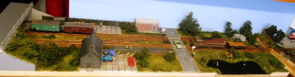

Eigenlijk vond ik je allereerste ontwerp in dit draadje de mooiste! Over de ruimte die je hebt, 40 bij 150 moet groot genoeg zijn voor een rangeerbaan. Ik hoop dat je het niet erg vindt, maar ik prop even een foto in je draadje.
Deze plank is 30 bij 110, verder terug te vinden in mijn Hatzumdraadje.
Het leuke van jouw draadje is wel dat je me inspireert om weer een Hatzum module te willen gaan maken.

Heb jou baanplan nog even bekeken, dat van een omloopspoor is een goed idee maar is het niet wat aan de korte kant.
neem aan dat de  diagonale lijn de hoofdlijn moet voorstellen, denk even aan het Lance Mindheim principe.
Maar zou dan toch het omloopspoor wat langer maken, en aan de onderkant , en daar het ene zijspoor aan aansluiten.
mvgr Evert

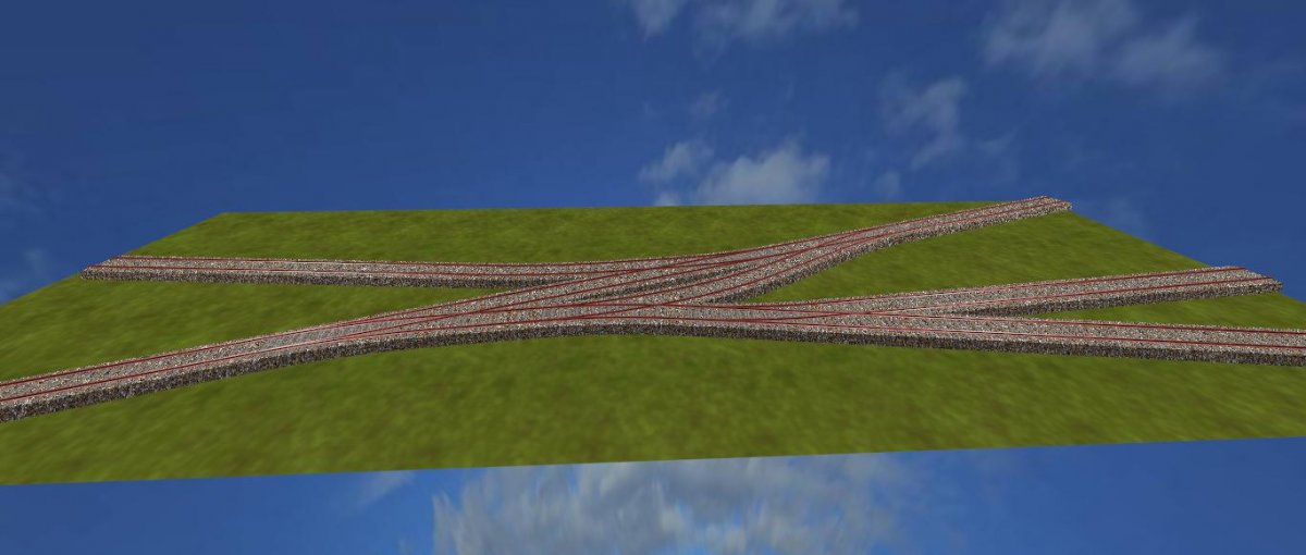

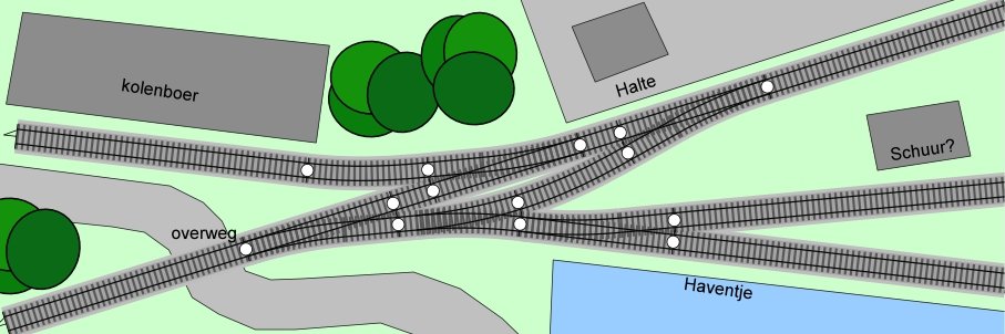

Het is lastig om op een baantje met deze afmetingen de omloop- en uithaalsporen langer te maken. Ik gebruik al vrij korte wissels, Peco code 75 van 18,6 cm. Dus aan beide kanten blijft maximaal slechts 30 cm over, wat op zich genoeg is voor een Sik en een wagen. Het leuke aan dit ontwerp is dat de drie lossporen langer zijn, wat weer rangeer-uitdagingen oplevert (=speelplezier :) ). Eventueel kan de ondergrond nog wat langer dan 120 cm, maar dan wil ik de boel wel opvouwbaar maken omdat het baantje anders onhandelbaar groot wordt. En laat dat met al die wissels in het midden bijna niet te doen zijn. Dat was ook een van de redenen waarom de eerste ontwerpen het niet zijn geworden.
Hier heb ik nog wat zaken aangepast, met name het verplaatsen van het wissel naar de kolenhandel levert wat extra lengte op. (3d weergave, dan zie je een beetje hoe het er op ooghoogte uit ziet).
En als je nu dit principe maar aan 1 kant toepast? Dat je dus aan 1 kant met 1 wagon kunt omlopen en aan de andere kant alleen met 1 lok (misschien maximaal de lengte van een sik/hippel)?
michel

Dank Michel. Het kwartje is gevallen, een van de uithaalsporen kan inderdaad een stuk korter! (wat anderen me ook al duidelijk probeerden te maken...) Als er wagens naar de kolenboer moeten, dan kan de loc deze na het omlopen nog een heel stuk naar achteren trekken voor ze het losspoortje op te duwen. Daardoor is er helemaal geen uithaalspoor van 30 cm nodig. Ik heb daarom dat spoor rechtsboven een stuk ingekort en met de beschikbaar gekomen lengte het omloopspoor en het spoor linksonder verlengd. De consequentie is wel dat de twee havensporen een paar centimeter korter worden. Maar dat is niet zo'n probleem omdat er nog steeds twee wagens op elk spoor passen.
Jeroen, ik heb inderdaad aan zoiets zitten denken om wat extra lengte te krijgen en gemakkelijker materieel te kunnen wisselen. Misschien is het geen gek idee om een kant van het 'doorgaande' spoor geschikt te maken voor zo'n loco-lift. Dankt!
