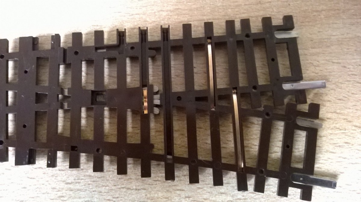

Hallo allemaal,
Ik zou graag een aantal wissel willen polariseren zodat ook mijn BR 80 overal kan komen.
Ik heb Rocoline wissels waar de bedding is afgehaald en daar de benodigde bedrading aangebracht. Maar ergens doe ik toch iets niet goed. ik heb er een digikeijs servo decoder onder hangen met Punstuk interface.
Dit is het wissel aan de onderkant.
En dit is zoals ik wilde maken, maar dat is dus niet goed.
Ik heb inmiddels diverse mogelijkheden geprobeerd, maar ik kom er niet uit. :(
Hoe en waar moet ik de draden nu vast maken.
Groet Johan.

« Reactie #1 Gepost op: 31 October 2016, 17:27:59 »
Zo zijn de draden wel goed vast gemaakt. 1 op het puntstuk. 1 op de linker railstaaf en 1 op de rechterrailstaaf.

En verder is het zaak om de draden op de juiste manier aan de puntstukinterface te verbinden.

Ik heb dit zo toegepast maar op de een of andere manier wordt er toch ergens kortsluiting gemaakt.
Wanneer krijg je sluiting? Bij een los wissel? Of na het aansluiten? Of bij het rijden op de baan en na het zetten van het wissel? Heb je een multimeter? Dan kan je eens wat door "piepen" om te kijken wat met elkaar verbonden is.

Dus Bert, zoals de draden op mijn foto zitten is het goed?
Ik heb een proef opstelling gemaakt en daar gaat het goed op. Maar op de baan gaat het goed als de loc rechtdoor gaat. Maar als hij in dit geval naar links afbuigt heb ik kortsluiting. Draden al gewisseld maar dan geeft hij kortsluiting op rechtdoor. ???
