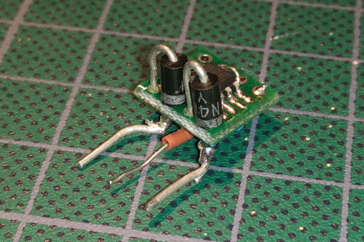

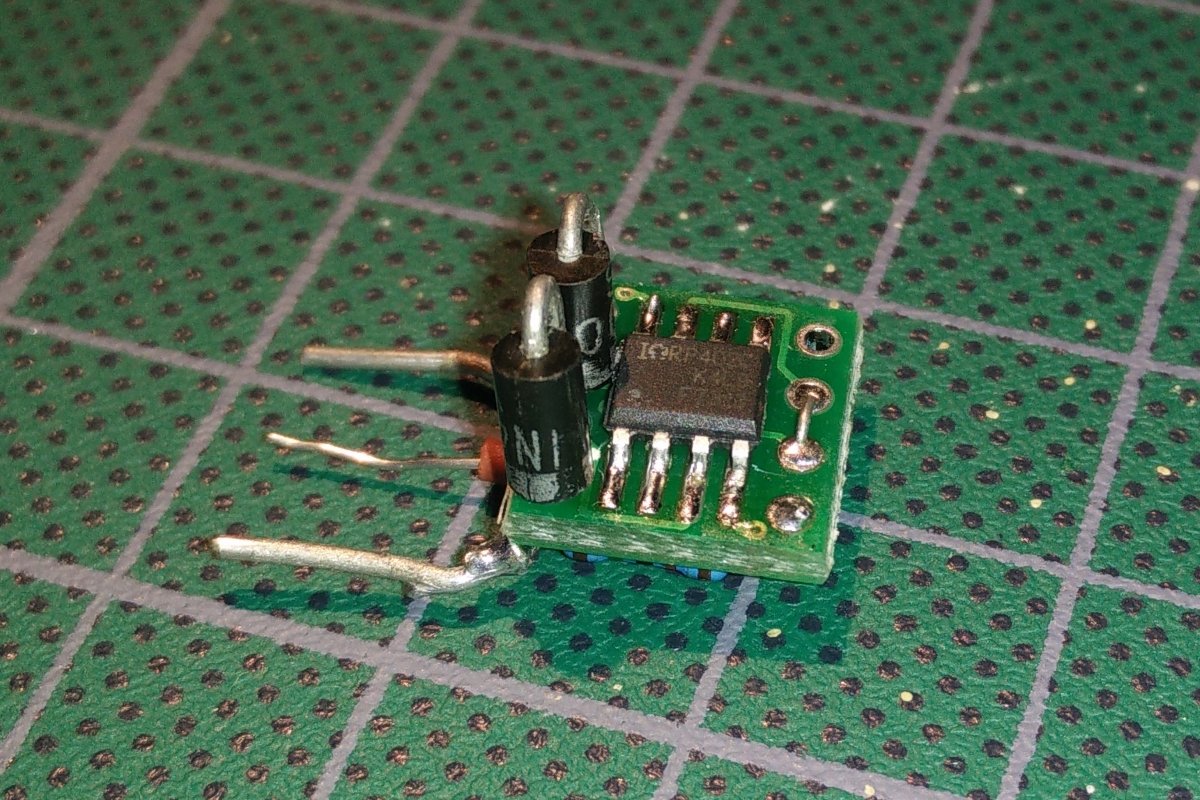

Vanmorgen voor Ger nog even nog een hulpschakeling in elkaar gezet. Dit keer met de IRF7313 en de boel met nieuwe inzichten wat anders gedaan waardoor hij makkelijk in een decoder past. Hierbij de foto's voor een ieder.
Hier is het printje goed te zien. Eerst is de chip er op gesoldeerd en daarna de diodes omgebogen en door de gaatjes gedaan. De pootjes daarvan zijn twee pinnen naar de decoder. Het gebogen pootje van de diode vormt de aansluiting voor de wisselmotor. Later dacht ik dat ik de diodes ook neer had kunnen leggen over de mosfet, dan was het geheel wat platter en had er, nadat de wisselmotor draden zijn gesoldeerd, er zo een krimpkousje over gepast.

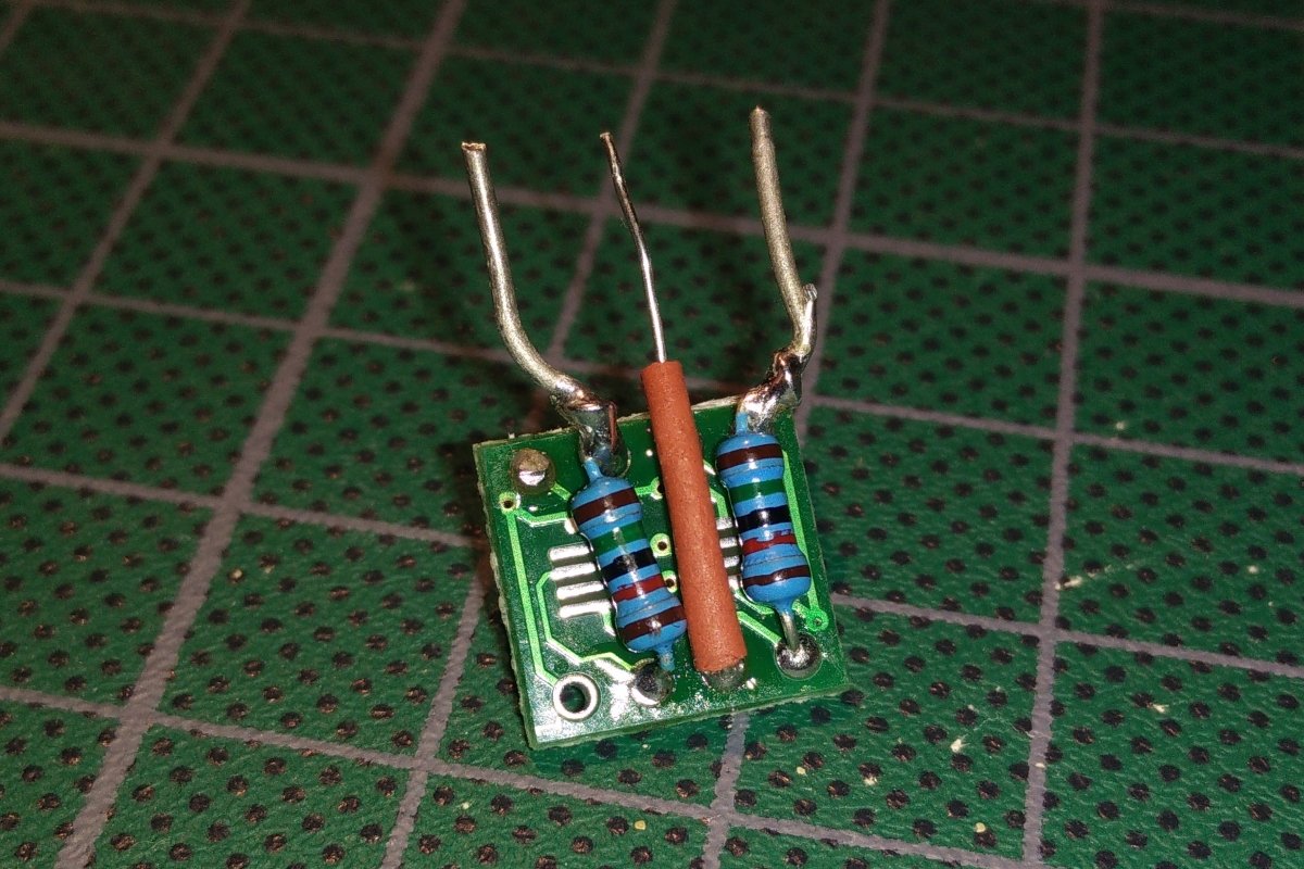

De onderkant. Daar zijn de weerstanden geplaatst. Op de mosfet zijn de 2 links onder en de 2 rechts onder met elkaar verbonden, vandaar dat links onder leeg blijft. De linker weerstand gaat het 2e gaatje in en is aan de andere kant weer in gaatje 3 gestoken en komt daar dus weer uit. Dit vormt de middelste aansluiting voor de decoder. Omdat deze niet de onderkant van de print mag raken hier voorzien van een stukje (rode) krimpkous. Pootje met krimpkous komt dus van de linker weerstand
Andere kant van de weerstand zit gewoon een keer om de diode poot (die als ingang dient) geslagen en vast gesoldeerd. Voor de rechter weerstand hetzelfde maar deze gaat alleen in het 4e gaatje.

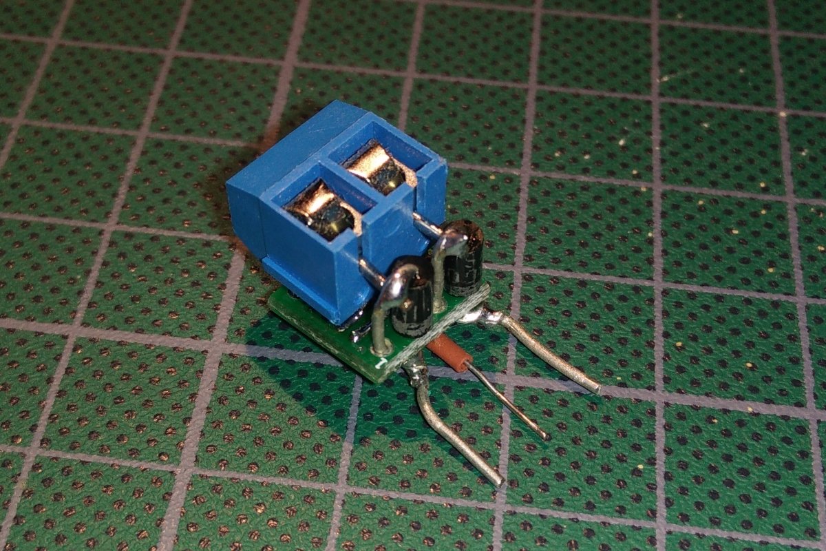

Geheel ziet er dan zo uit. Pootjes gebogen zodat ze direct in de decoder gestoken kunnen worden. De pootjes van de diode die in een boogje terug naar de print lopen zijn de aansluitingen voor de wisselmotor. Hier kan je de draden aan solderen en is het erg compact.
Maar eigenlijk toen ik de foto's plaatste dacht ik opeens, hé, dat die diodes rechtop staan is misschien wel handig!
De ruimte er tussen is hetzelfde als een print connector. En door deze dus in de boogjes van de diodes te solderen heb je dus ook een schroefaansluiting naar de wisselmotor! Toegegeven, het was iets makkelijker geweest als ik dat eerder bedacht had, dan had ik de boogjes iets ruimer gelaten. Maar dit heb je dan. Schroef je dus zo aan de wisselmotor en daarna zo in de decoder!
Kosten < 50cent en in 5 minuten te maken
