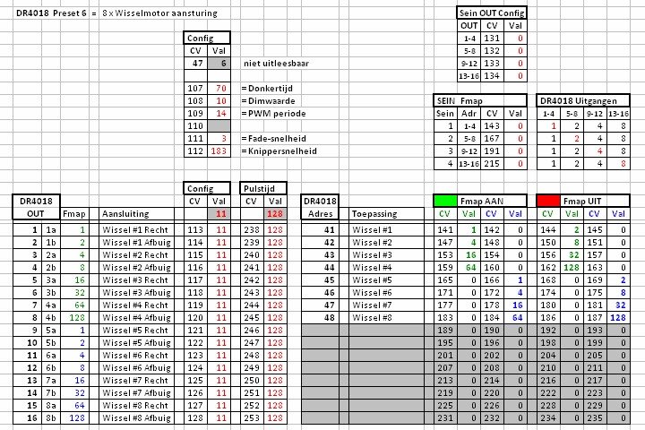

Bij preset 6 worden alle configuratie CV's (CV113 t/m CV128) gevuld met de waarde "11" : uitgang ietwat gedimd en permanent aan.
De pulsduur-CV's (CV238 t/m CV253) worden dan niet gebruikt maar staan wel default op waarde "128".

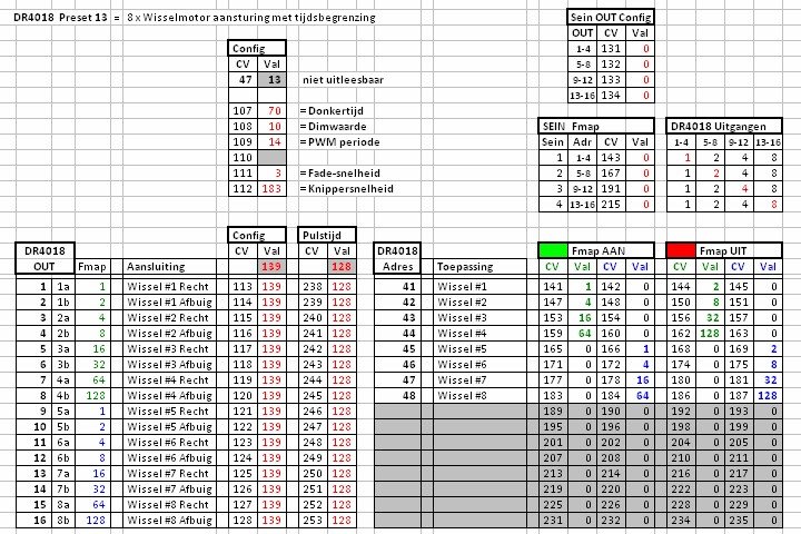

Bij preset 13 worden alle configuratie CV's (CV113 t/m CV128) gevuld met de waarde "139" : uitgang ietwat gedimd (11) met puls (+128), met een default pulsduur (CV238 t/m CV253, waarde "128") van ca. 0,8 seconde.
Dus is de eenvoudige oplossing (en de kracht van de DR4018) om na het instellen van preset 6 voor de uitgangen waarop een ontkoppelmotor zit de betreffende configuratie CV's te vullen met de waarde "139" en klaar is kees...  ::)
Dus, als bijvoorbeeld op OUT3 (uitgangen 5 en 6) een ontkoppelmotor zit, zet je in CV117 en CV118 de waarde "139".
De default pulsduur met waarde "128" was, in combinatie met de aansturing vanuit de software/centrale, blijkbaar voor de ontkoppelmotoren een goede waarde, dus die kun je dan gewoon zo laten.
De CV-instellingen bij preset 6 zijn als volgt:
De CV-instellingen bij preset 13 zijn als volgt:
Zoek de verschillen...  ::)
Inderdaad: alleen de CV's 113 t/m 128 hebben een andere waarde...  ;)
