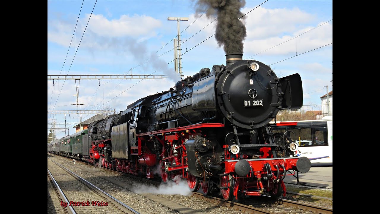

Neem dan heel soepele slepertjes want stilstaande spaakwielen is een nogal dom gezicht...
Wat me in dit filmpje ook weer erg opvalt is die enorm dikke tender van de fleischmann. Om een of andere reden is die te hoog gemaakt, meer nog dan voor de gebruikelijke wat te grote fleischmann-schaal nodig geweest was. Ik heb hier nog een fleischmanntender staan waar ik gewoon om eens te proberen de kap van een piko 01-tender op gezet heb, die is wel op schaal en die past met vrij weinig moeite, aan aandrijving en gewicht hoef je niks te vijlen, alleen de kliknokjes zitten natuurlijk op een andere plek en de bufferbalk en dus de gereedschapskist achter zijn bij fleischmann breder dus daar moet je wat hakken.
Kijk maar eens wat ik bedoel: de bovenste lijn van de waterbak gaat hier door de onderkant van de ramen van het machinistenhuis...
https://i.ytimg.com/vi/tO3s7KfNXSs/maxresdefault.jpg
en bij fleischmann ongeveer door het midden of zelfs iets hoger, dat scheelt toch al gauw 3 mm.
http://i.ebayimg.com/00/s/MTA2OFgxNjAw/z/casAAOSwZ8ZW3ZcI/
Omdat de aandrijving en het gewicht gewoon keurig in zo'n wel op schaal gemaakt kapje passen lijkt het er naar mijn idee op dat er laat in het ontwerp besloten is die tender uit verhouding te trekken, al heb ik geen idee waarom.
Mocht je dus zin hebben om meer te knutselen, regel een piko-kapje, zet de gereedschapskist van de fleischmann-kap over op de piko-kap en je hebt de 01 zoals ie door de fleischmannconstructeurs bedoeld is destijds.
