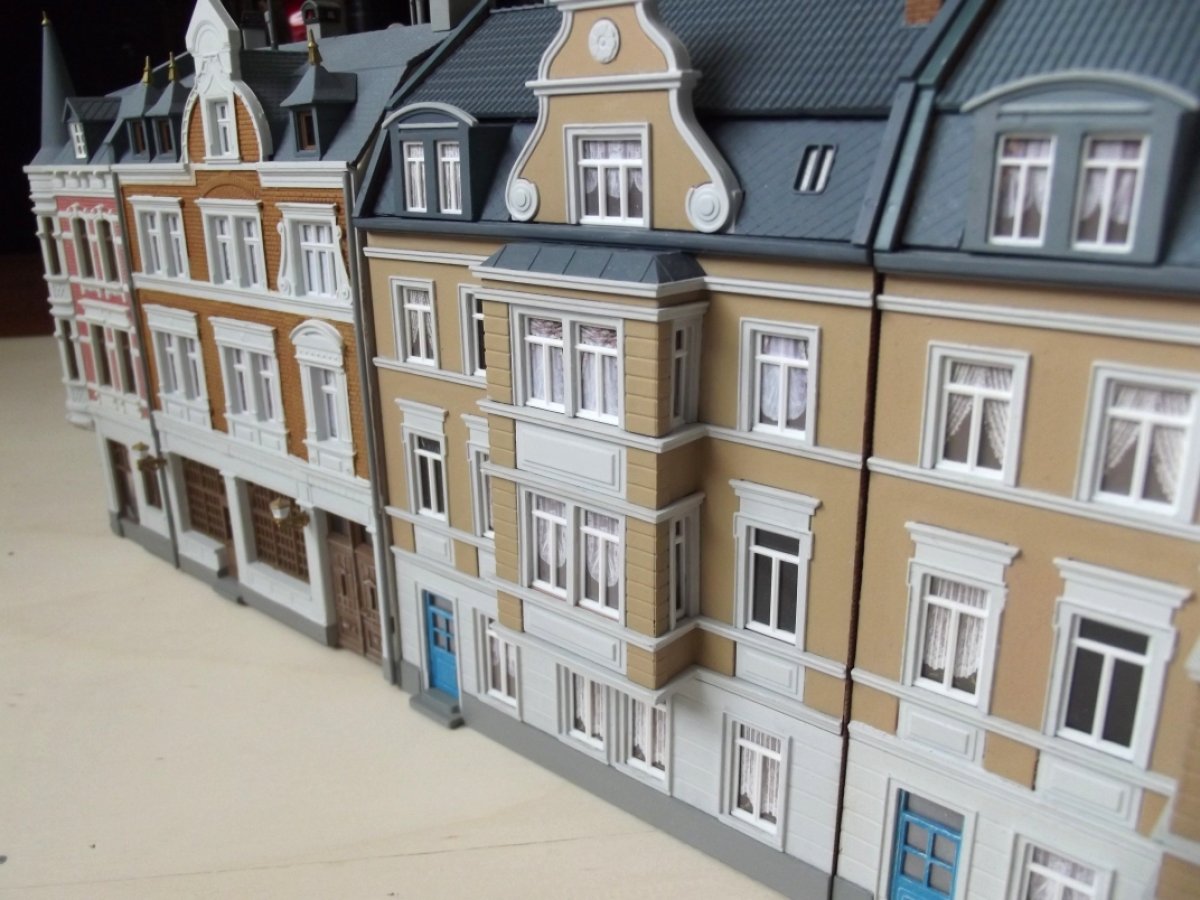

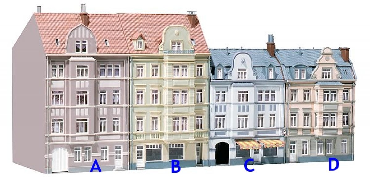

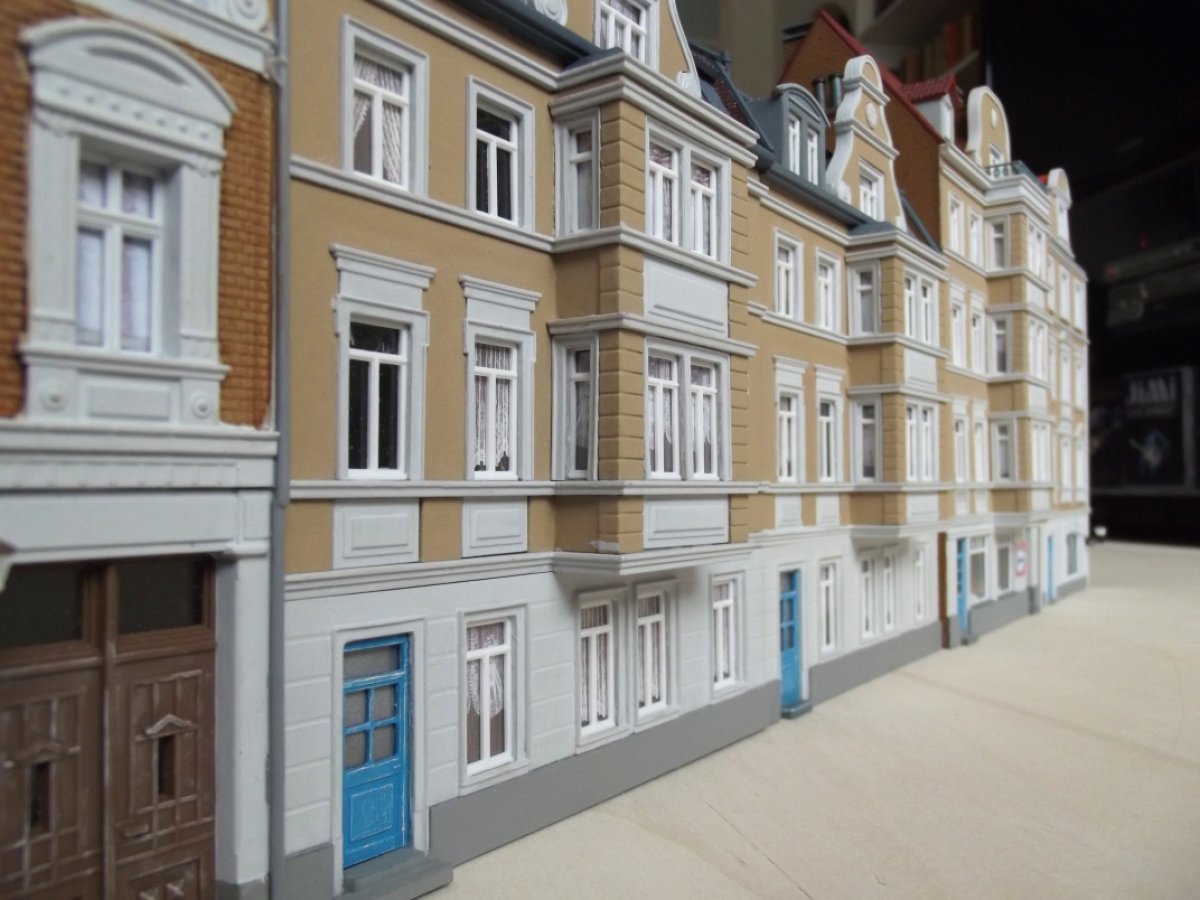

Naar aanleiding van vragen van andere forumleden zal ik een en ander verduidelijken. Ik heb dus twee van die sets huizen gekocht, en deze opgedeeld in de vier huizen die met de achterkant en dus ook met de binnenplaats naar de kijker staan gericht, en de overige vier huizen staan aan de overkant van die straat. De huizen met de blokken in de gevel vond ik wat minder mooi, en dat zijn die vier grijze huizen van deel I, hier A en C. Het laatste huis rechts in dat rijtje is Faller 130906 en zit dus niet bij de set huizen Goethestrasse.
Foto: Faller
De ander huizen zijn een stuk mooier en staan aan de overzijde van de straat, waar je ze wél goed kunt zien, dit zijn de vier okergele/lichtgrijze huizen, hierboven aangeduid met B en D. Daar heb ik de binnenplaats weggelaten, want je ziet er toch niks van en het kost ook extra ruimte. Ik heb er nu drie gedaan. Daar moet er dus nog één van gebouwd worden.

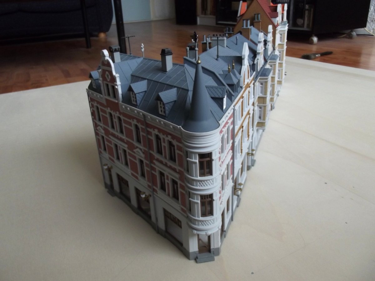

Aan de linkerkant staat een hoekhuis van Kibri, die met dat torentje. Aan het eind, rechts, staat het Faller hoekhuis 130906, die nog vervangen gaat worden door Faller 130918, waar ik nu aan werk.
Aangezien ik nog zo’n set ga kopen, komen er dus bij elk rijtje nog twee huizen bij. Daar wil ik weer andere kleuren voor gebruiken, maar hoe of wat, daar ben ik nog niet helemaal uit.

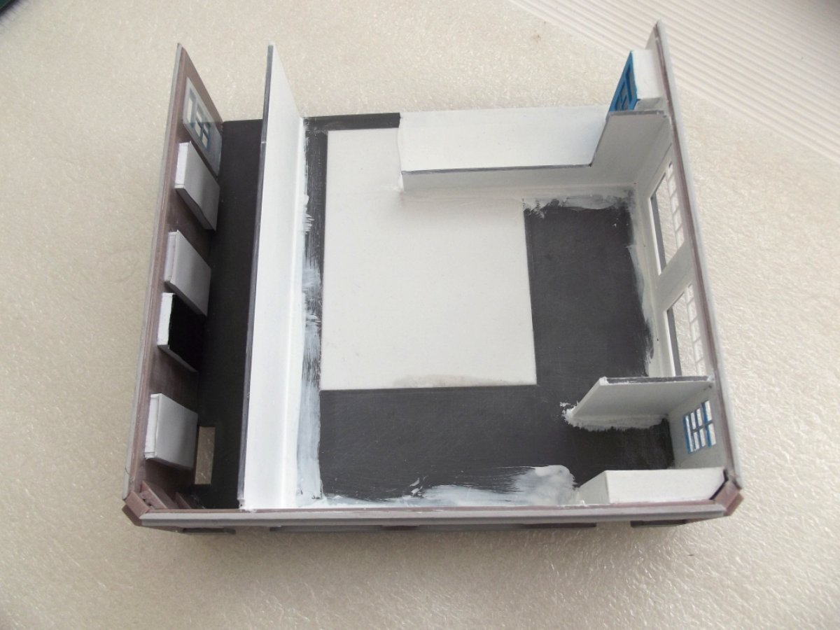

Deel IV
Ristorante Portobello I

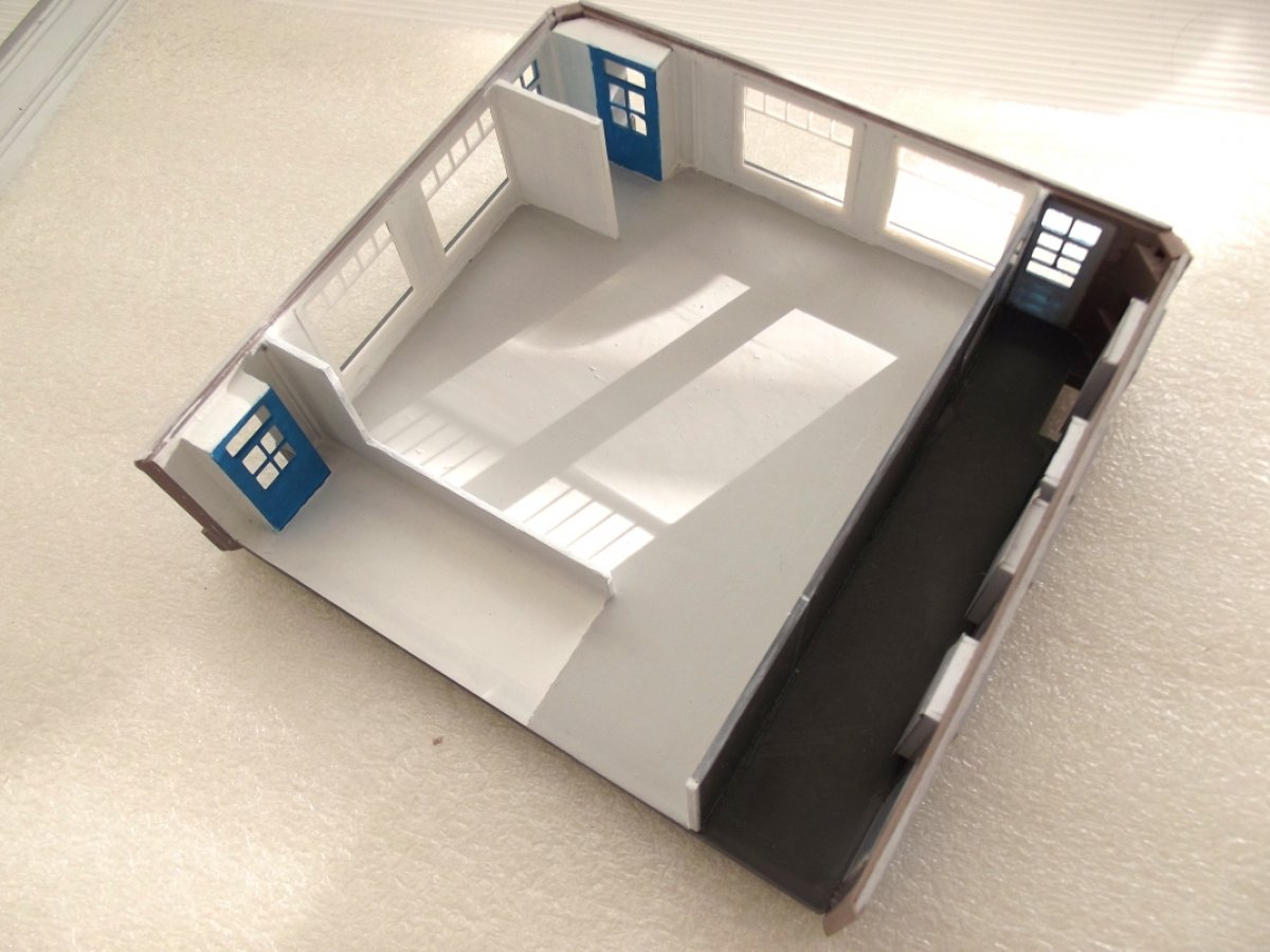

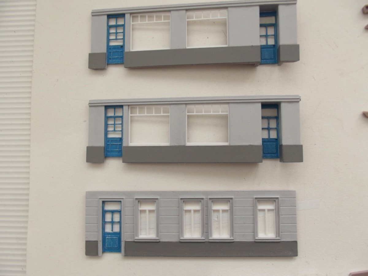

Zoals eerder gezegd ben ik momenteel bezig met het grote pand van Faller: Stad Endhaus 130918, wat perfect bij deze rij huizen past. In de benedenverdieping komt een Italiaans restaurant, Ristorante Portobello, met uiteraard een kompleet interieur. De keuken zal enigszins zichtbaar blijven omdat er een transparante muur in komt. En omdat dit huis toch wel een blikvanger is, heb ik een Tams verlichtingssetje gekocht, LC 11, bewoond huis.
Bij de bouw van deze ga ik echt helemaal ‘los’, dit moet een juweeltje worden, qua inrichting, maar ook qua verlichting.

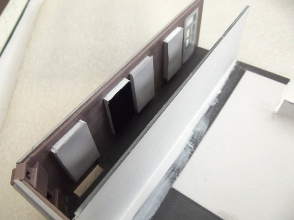

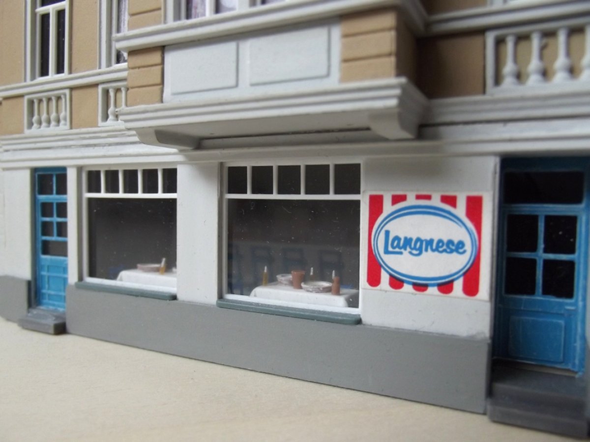

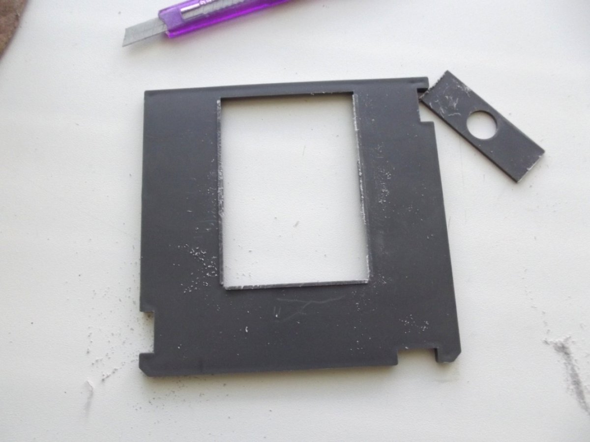

We beginnen met de grondplaat, het gat moet dichtgemaakt worden om de vloer van het restaurant te creëren, dus wordt er een plaatje polystyreen in gelijmd. Daarna worden de onderste gedeeltes van de gevel in elkaar gezet en geschilderd. De deuren worden blauw en met een plat penseel en witte acrylverf worden wat highlights aangebracht.
Van de afscheidingen die eigenlijk voor de winkels bedoeld waren heb ik de binnenmuren van het restaurant gemaakt, de muren worden wit, dat reflecteert het licht beter, de vloer grijs en in de keuken komt een tegelvloer. Ook komt er een bar, met spiegelwand natuurlijk. Het is de bedoeling dat het bovenste gedeelte afneembaar wordt, zodat iedereen een kijkje in de keuken van het restaurant kan nemen.
Als test heb ik aan één kant de ramen en gordijnen gedaan volgens de methode
‘Basilicum’
. Daarmee krijgen de ramen meer diepte - die krijgen ze inderdaad - maar het is wel veel werk. Ik heb het vandaag uitgeprobeerd met verlichting, en dan ziet het er echt fantastisch uit. Voor het gemak heb ik 2,5 x 1 mm polystyreen strips gebruikt, en geen karton, omdat dat weer wit geschilderd moet worden. Later ga ik nog wat meer trucjes van Basilicum gebruiken.

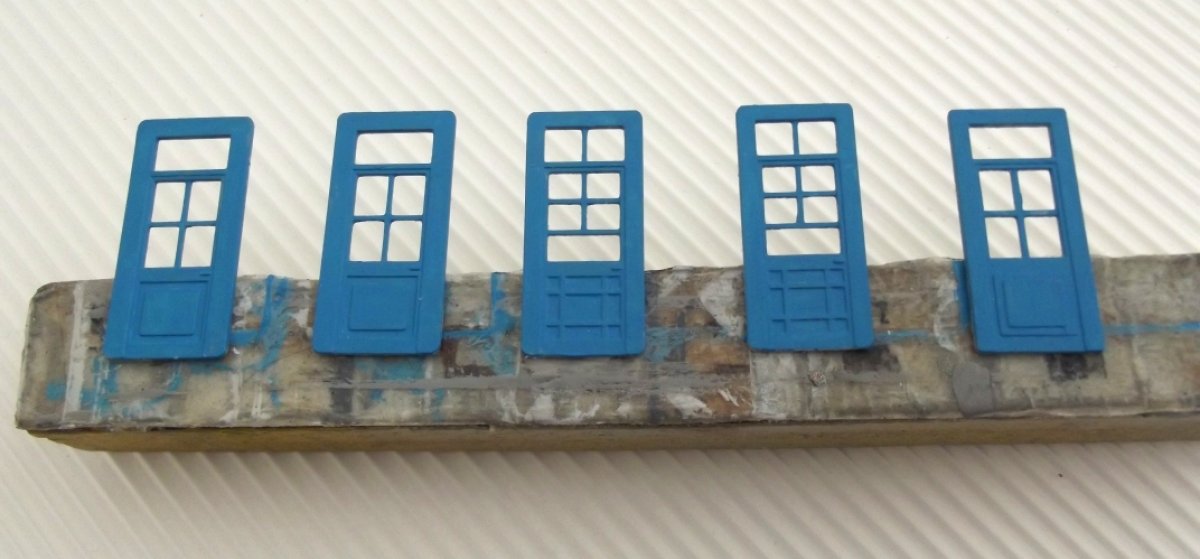

Inmiddels ben ik na drie schilder beurten hier aangeland, de volgende stap is de vloer grijs schilderen, en de deuren aan de binnenzijde moeten ook blauw worden geschilderd, dat doe ik vandaag.

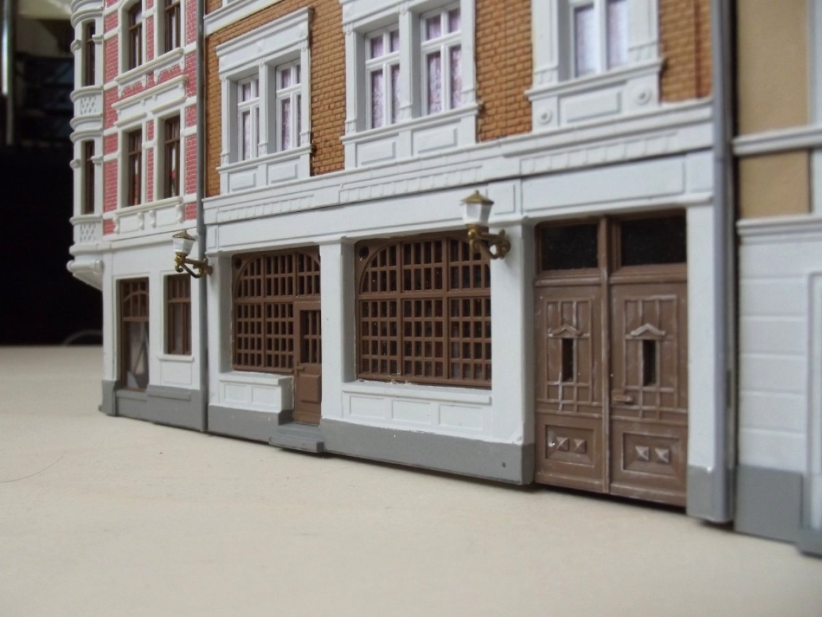

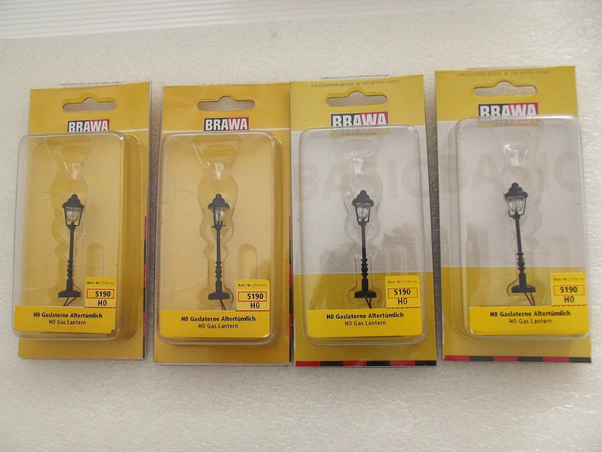

Nog een kleine tip naar aanleiding van de foto's van het afgeronde bouwwerk: Als je mooie klassieke lantaarns nodig hebt kan je het beste die van Auhagen gebruiken. Het is een priegel klus om die te bouwen (mini boortjes zijn een aanrader) maar ze zien er een stuk beter uit met het transparante glas
Bert Sprinter
Re: Aannemersbedrijf Poly & Styreen
Reactie #26 Gepost op:
22 October 2016, 14:58:16 »
Kijk eens even:
Goedkoop zijn ze niet maar ik hoef er natuurlijk niet meteen 20 van te kopen, ik koop er bij naar mate het project vordert.
Mvg. Bert.

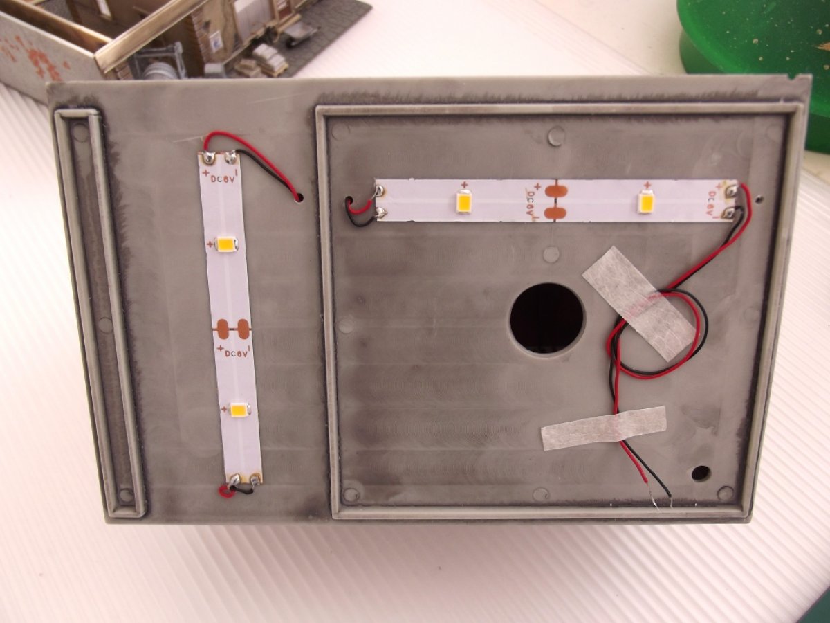

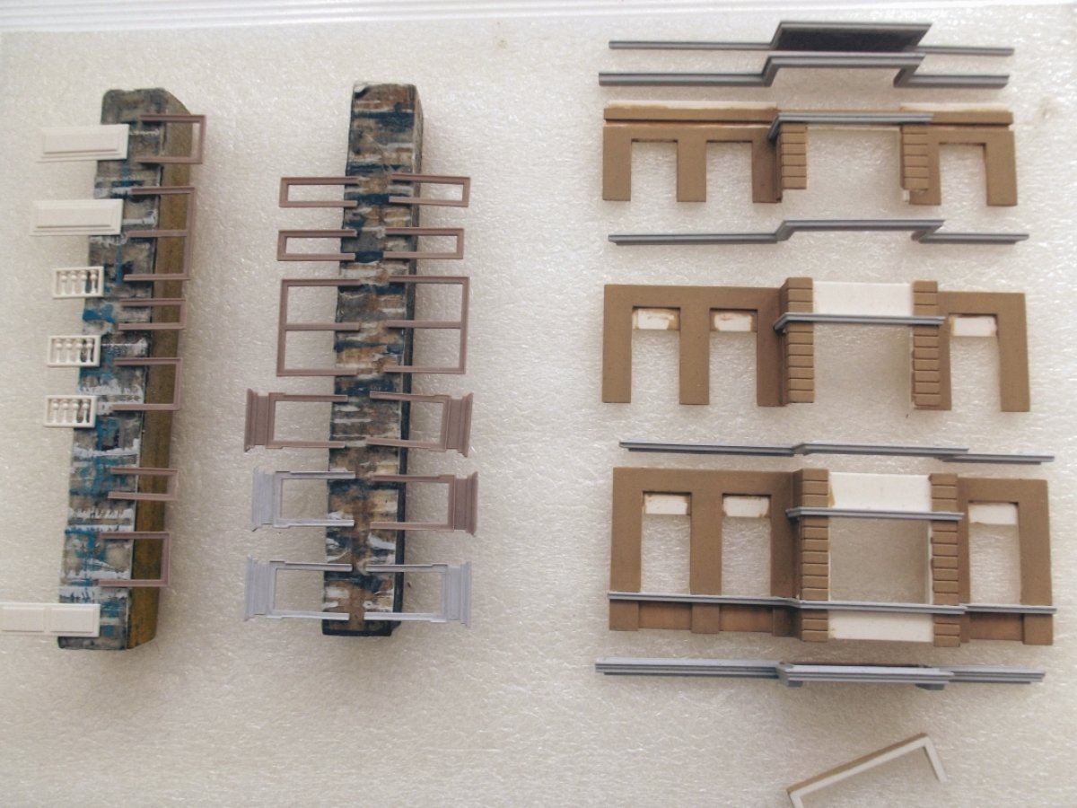

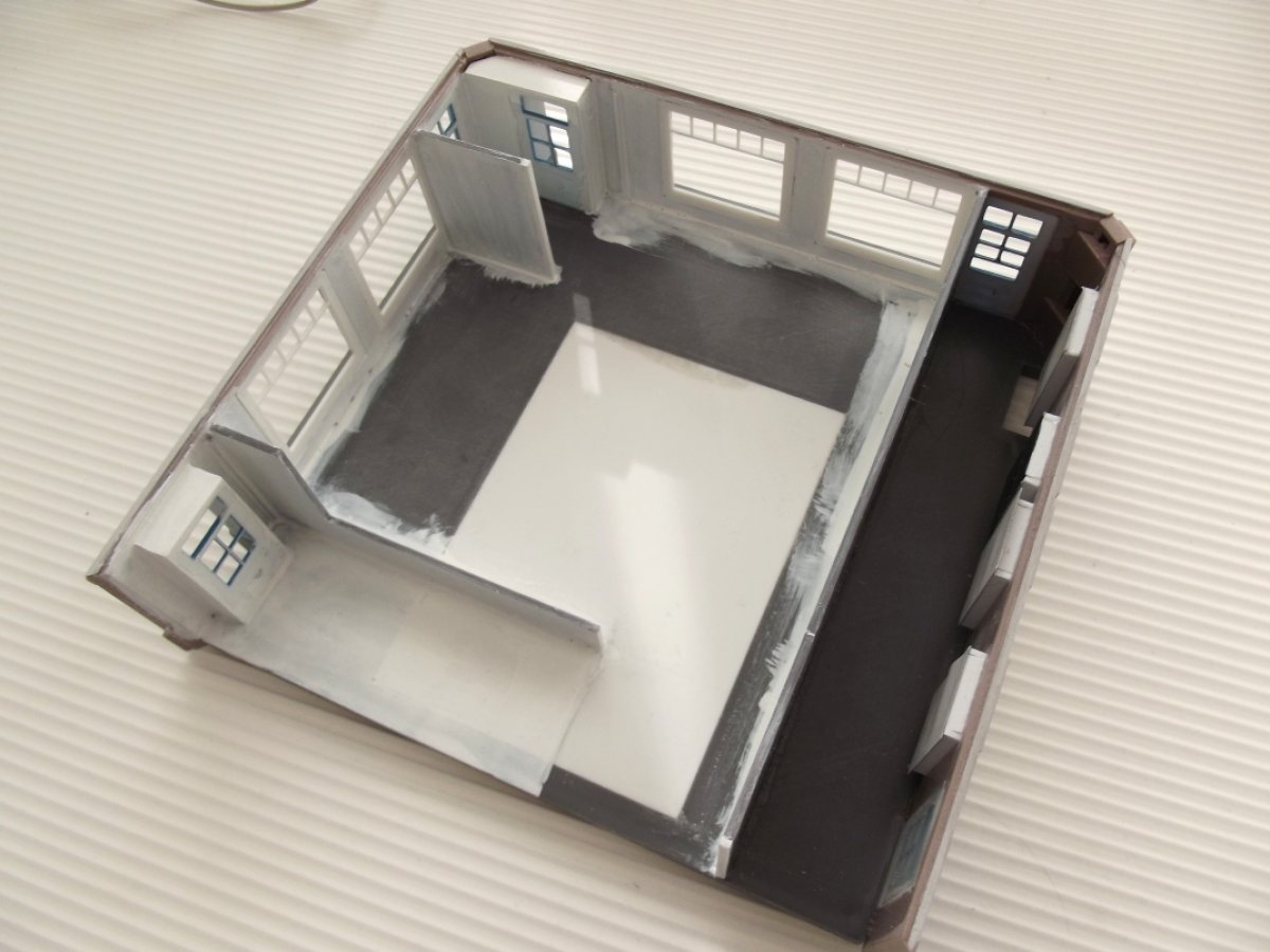

Vandaag weer wat kunnen doen aan het restaurant, de binnenmuren en vloer zijn nu netjes geschilderd, de keuken krijgt nog een tegelvloer, en dan is het restaurant helemaal klaar voor de inrichting. Die ga ik eens op mijn gemakje maken, maar ondertussen ga ik al wat aan de gevels doen.
Deze worden ook okergeel met lichtgrijs, hieronder is de bouw van de rechtergevel te zien. Wat vooral opvalt is het aantal onderdelen dat geschilderd moet worden. Links de raamkozijnen en gevelversieringen, ik plak ze met dubbelzijdig tape op een latje en dan worden ze geschilderd, alles moet ook nog twee keer gedaan worden, want de verf dekt niet altijd even goed. Dan moet de overtollige verf weggeschraapt of weggeschuurd worden. Daar ben ik nog wel even zoet mee, want hierna moeten er nog twee van die gevels gedaan worden.

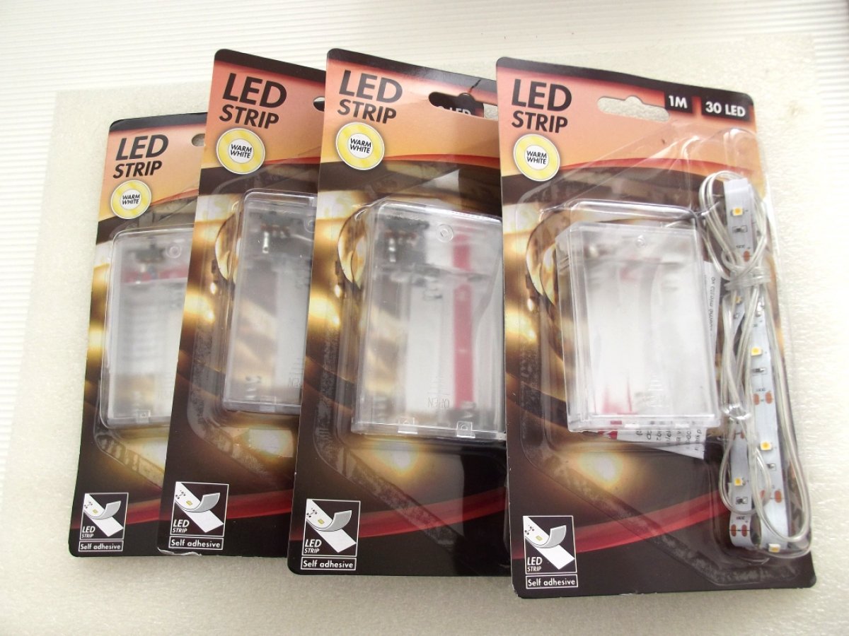

Ook nog even een bliksembezoek aan de lokale Aktie winkel gebracht, waar ik o.a. weer vier van deze zelfklevende LED strips heb gekocht, ze zijn 1,49 per stuk, per set zitten er 30 warm witte LED’s in. Deze gebruik ik voor de verlichting van mijn huizen.
Ik gebruik veel van die zelfklevende LED strips die je gewoon op een wand of plafond kunt plakken, maar ook LED’s uit kerstverlichting. Het grote voordeel is dat dit allemaal high-efficiency LED’s zijn, omdat ze op twee of drie AA batterijen werken en maar heel weinig energie mogen verbruiken.
Voordeel hiervan is weer dat je niet een hele zwik zware trafo’s nodig hebt, maar ook gewoon een 5 Volt trafo kunt gebruiken. Dat scheelt ook een hoop in de kosten.

ddv
Berichten: 477
Reactie #28 Gepost op:
25 October 2016, 21:48:53 »
Hoi sprinter;
Hoeveel ledjes zet je zo achter elkaar ... ergo welke weerstand komt ervoor ?
Verder lees ik hier wat van telefoonladers en USB-gevalletjes, graag wat input voor een elektronische leek [spreek Digibeet]
Groet Dieter
Arjen52
Berichten: 2390
Oude meuk in h0
Reactie #29 Gepost op:
25 October 2016, 21:55:21 »
Hallo Bert,
Van mij dezelfde vraag. Ik heb die Action-ledjes (30 stuks) ook gekocht voor mijn geplande overdekt station.
Arjen
