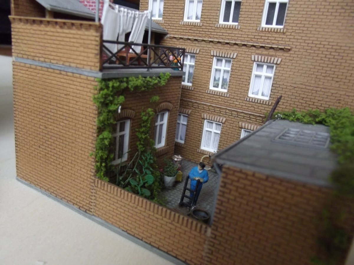

Deel I

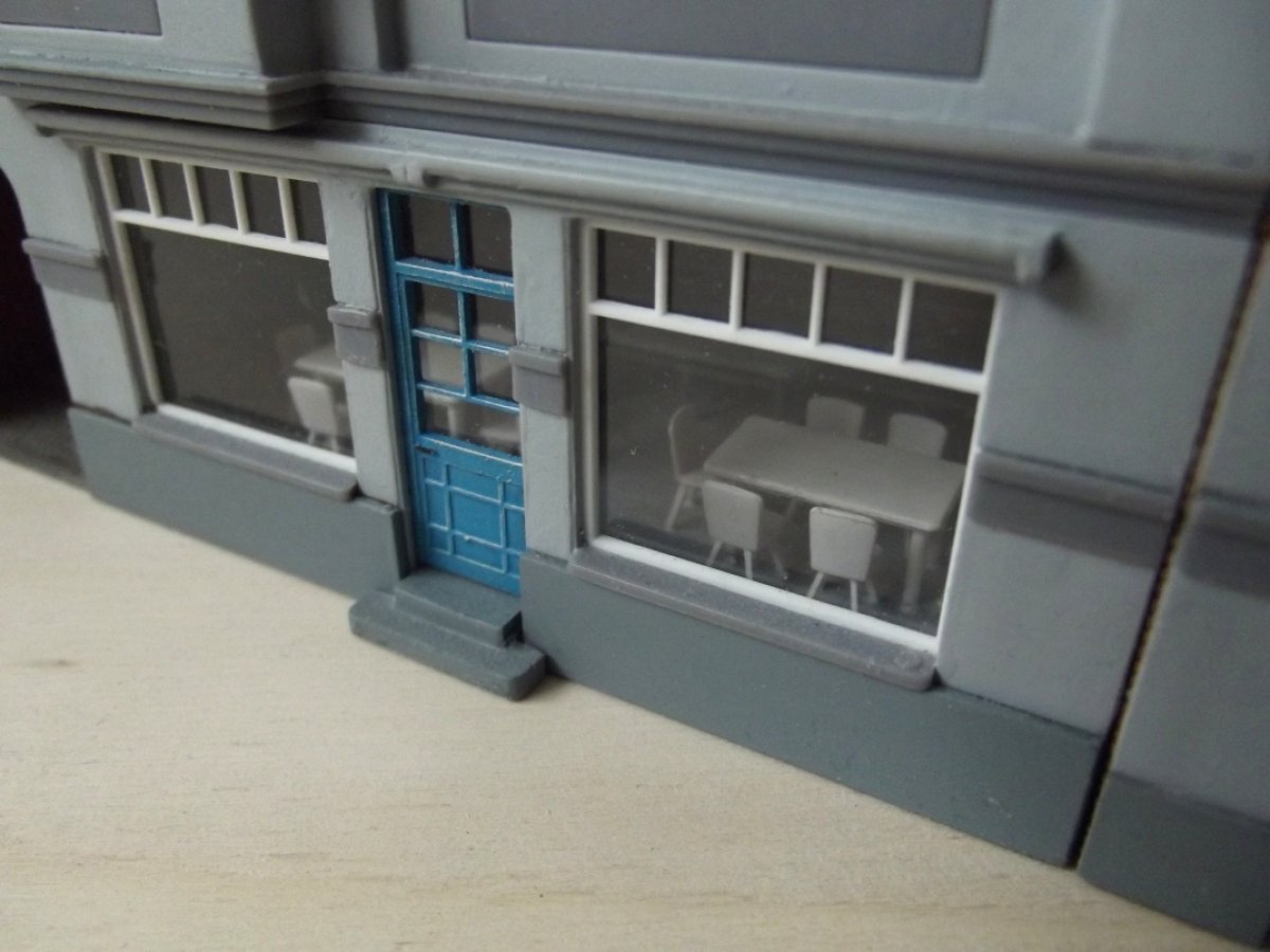

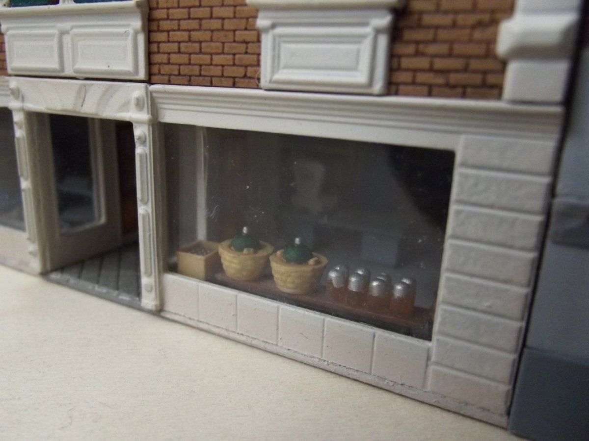

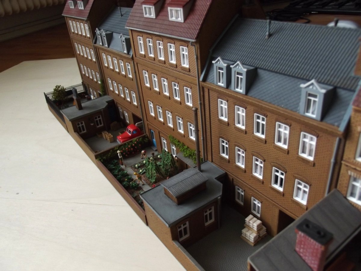

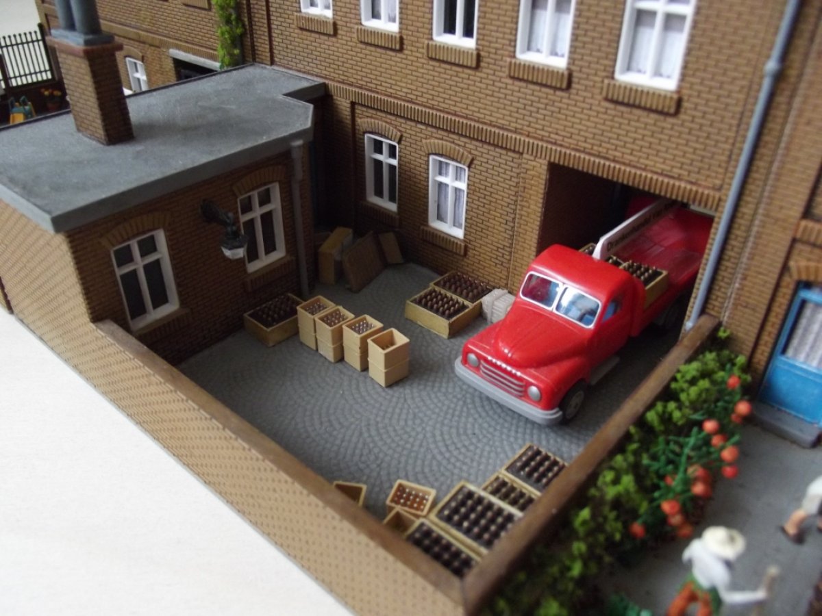

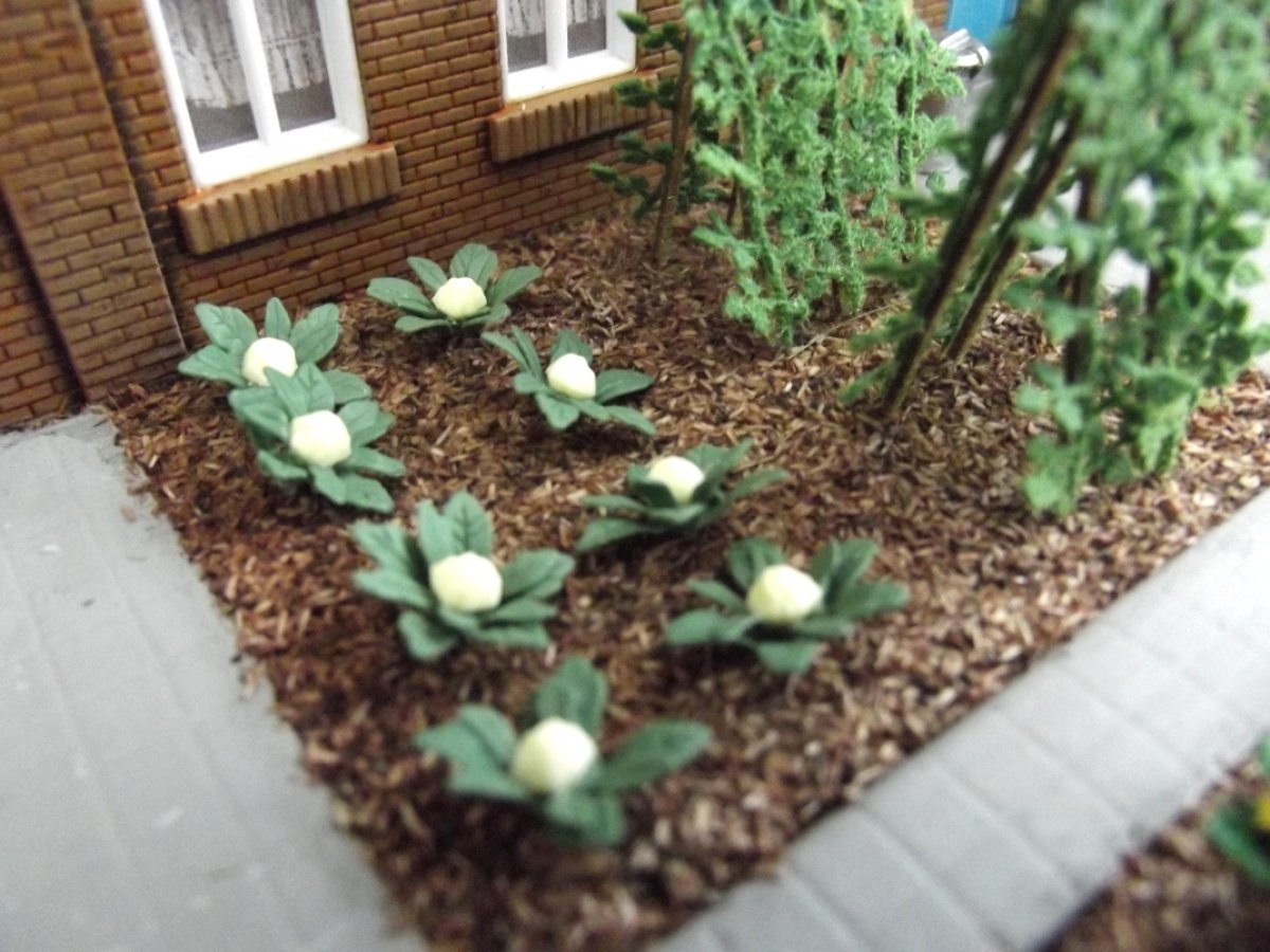

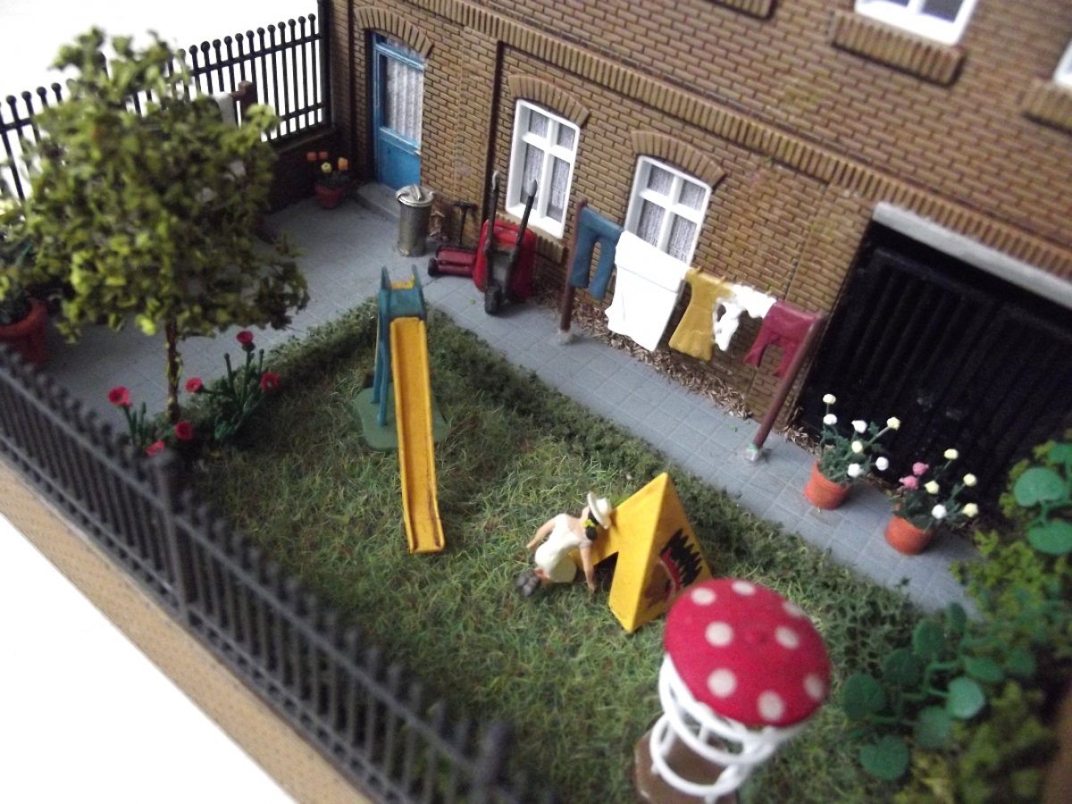

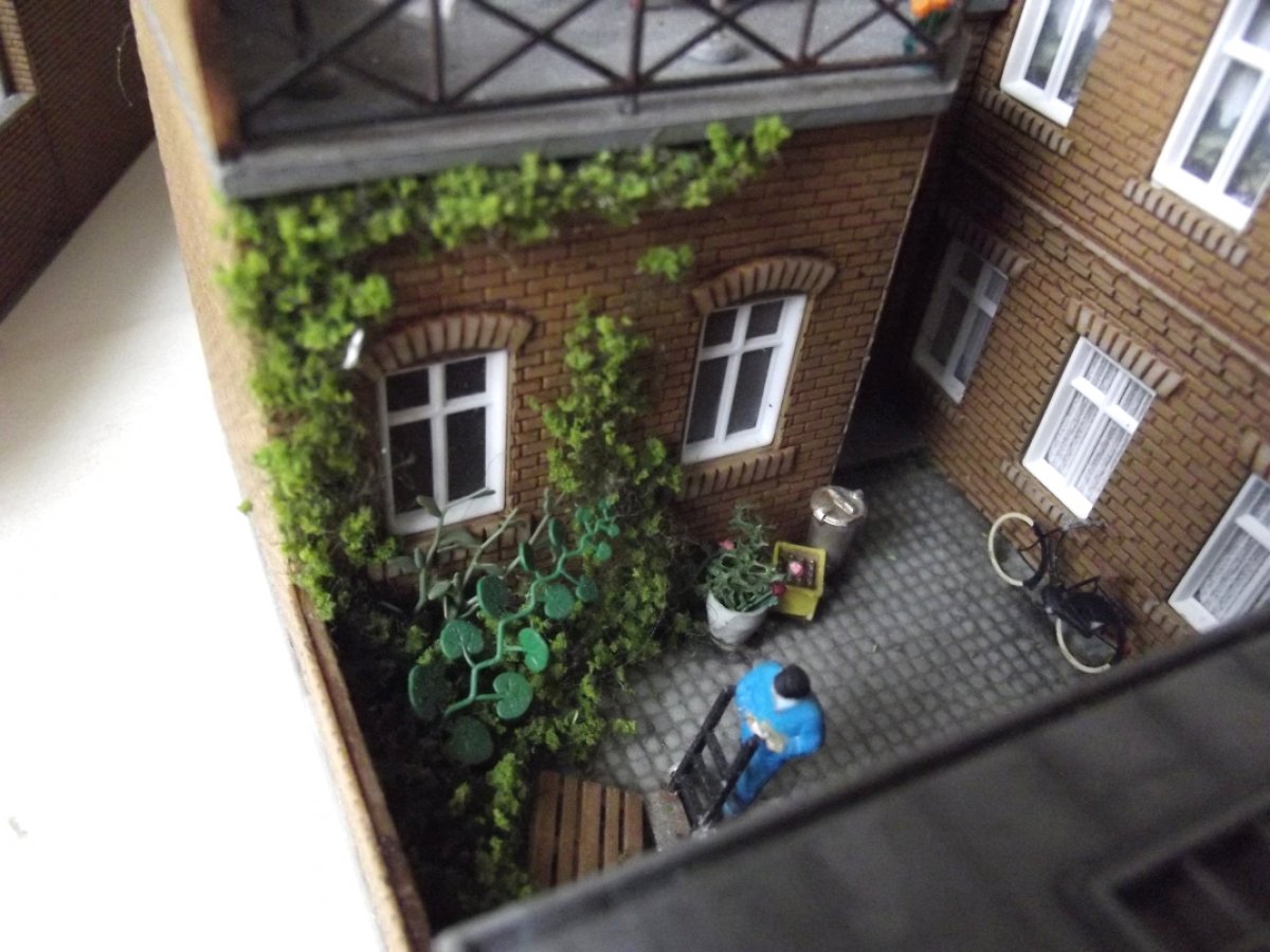

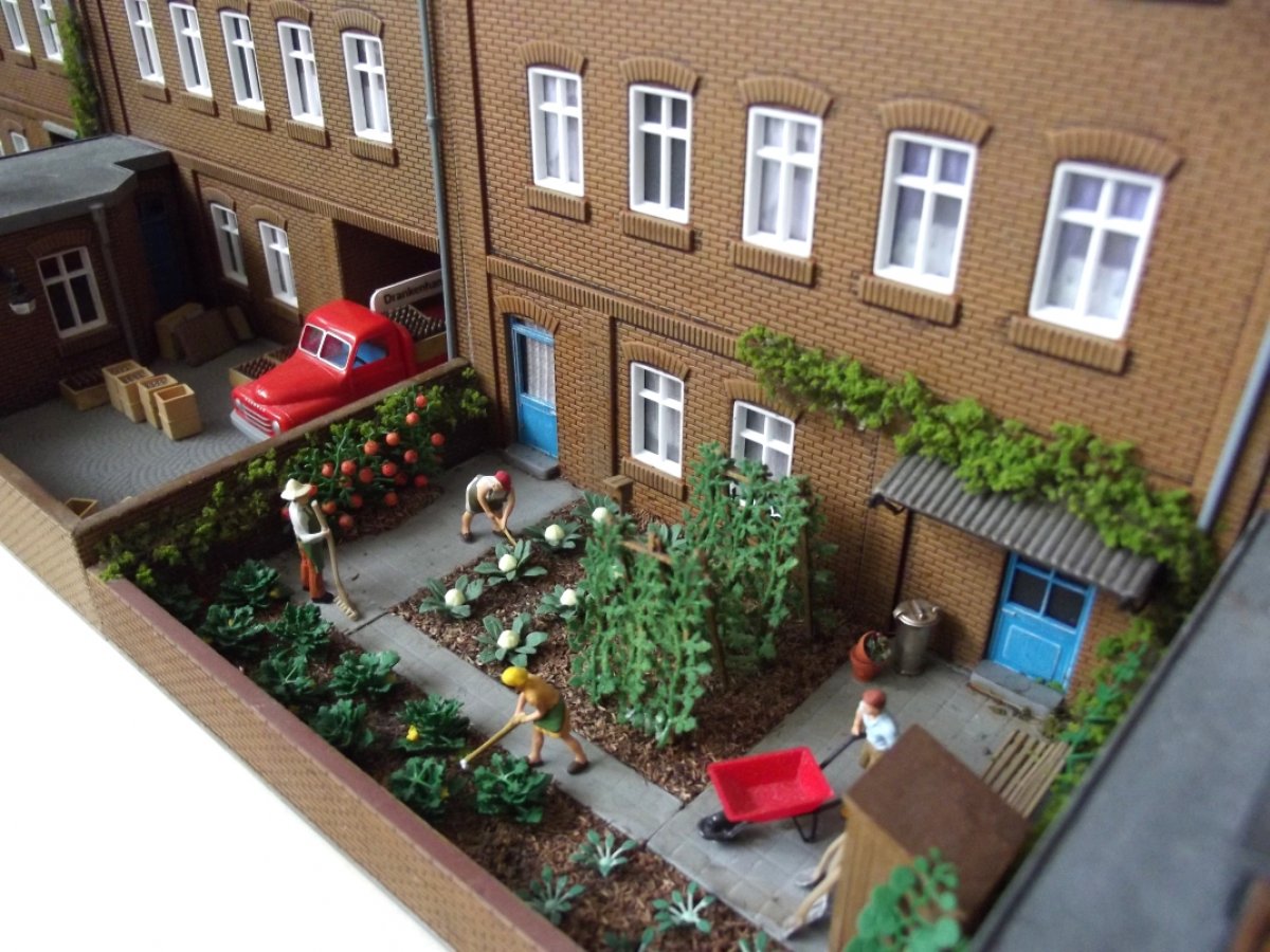

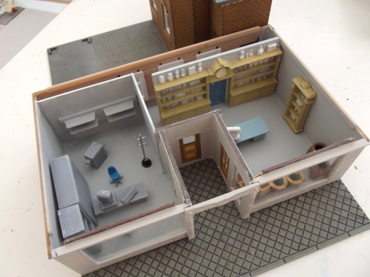

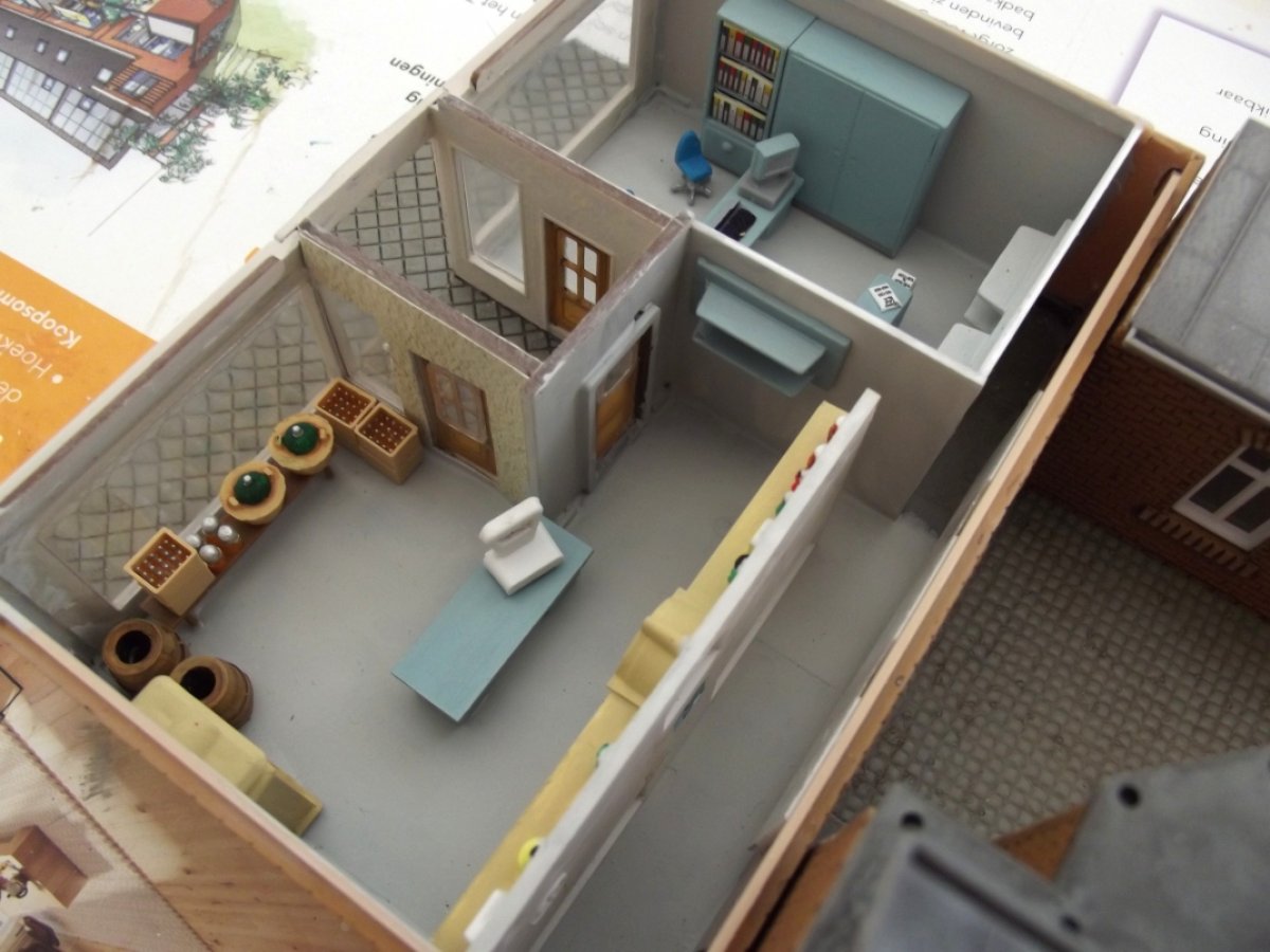

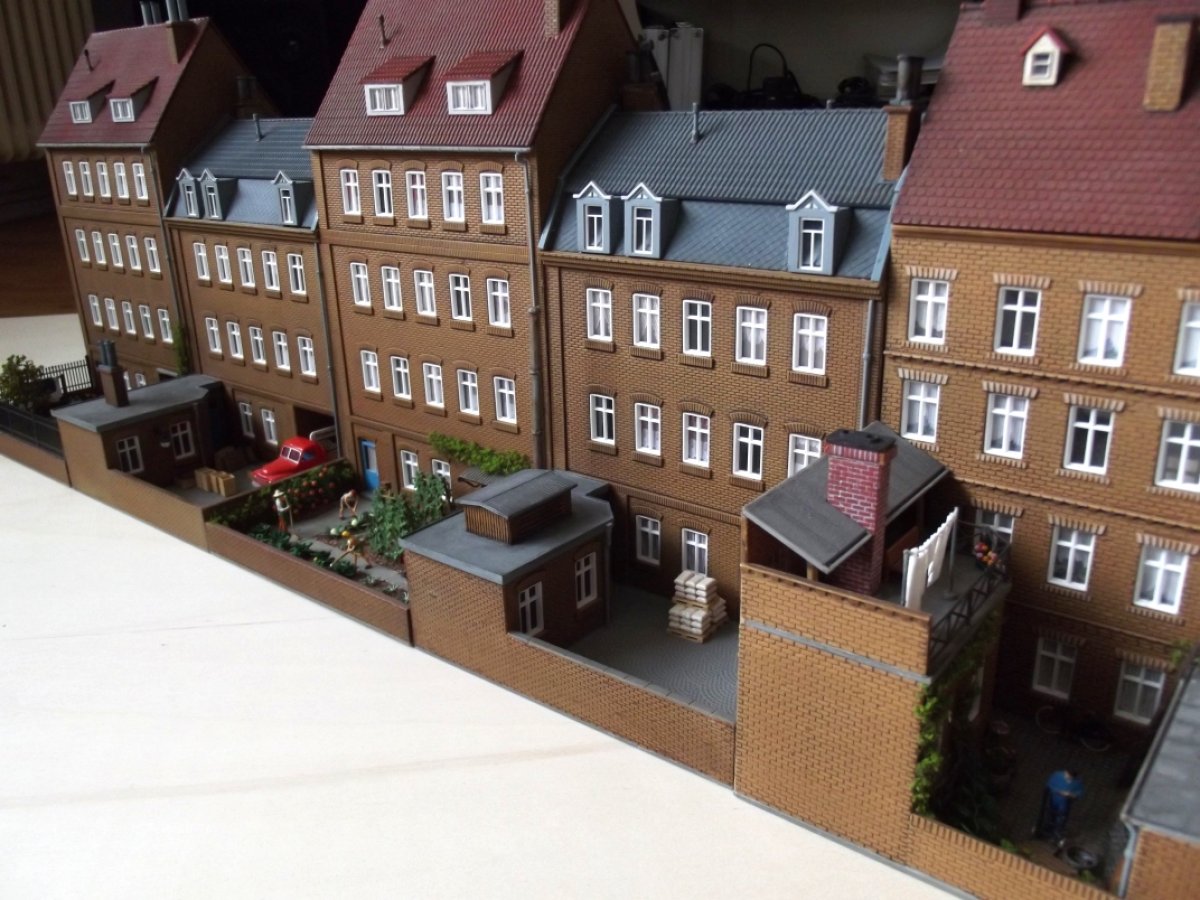

Daar ik weinig of niets aan mijn baan kan doen omdat een verhuizing aanstaande is, heb ik me maar gericht op het bouwen van huizen voor mijn toekomstige stad, die Esveld gaat heten. Op dit moment ben ik bezig met de Goethestrasse van Faller, ik heb twee sets van deze gekocht, en een derde zit er aan te komen. Totaal dus 12 huizen waarvan er nu zeven af zijn.
Ik heb één rij gemaakt waarvan alleen de achterkanten met de leuke binnenplaatsjes te zien zijn, deze komen naast het toekomstige station te staan, en doen een beetje denken aan die rijen oude huizen die je zag in de jaren ’60 en ’70 als je Rotterdam vanaf Dordrecht binnenreed. Helaas is dat zuidelijke deel van het Rotterdamse spoor allemaal verdwenen toen het nieuwe traject ondergronds werd aangelegd.

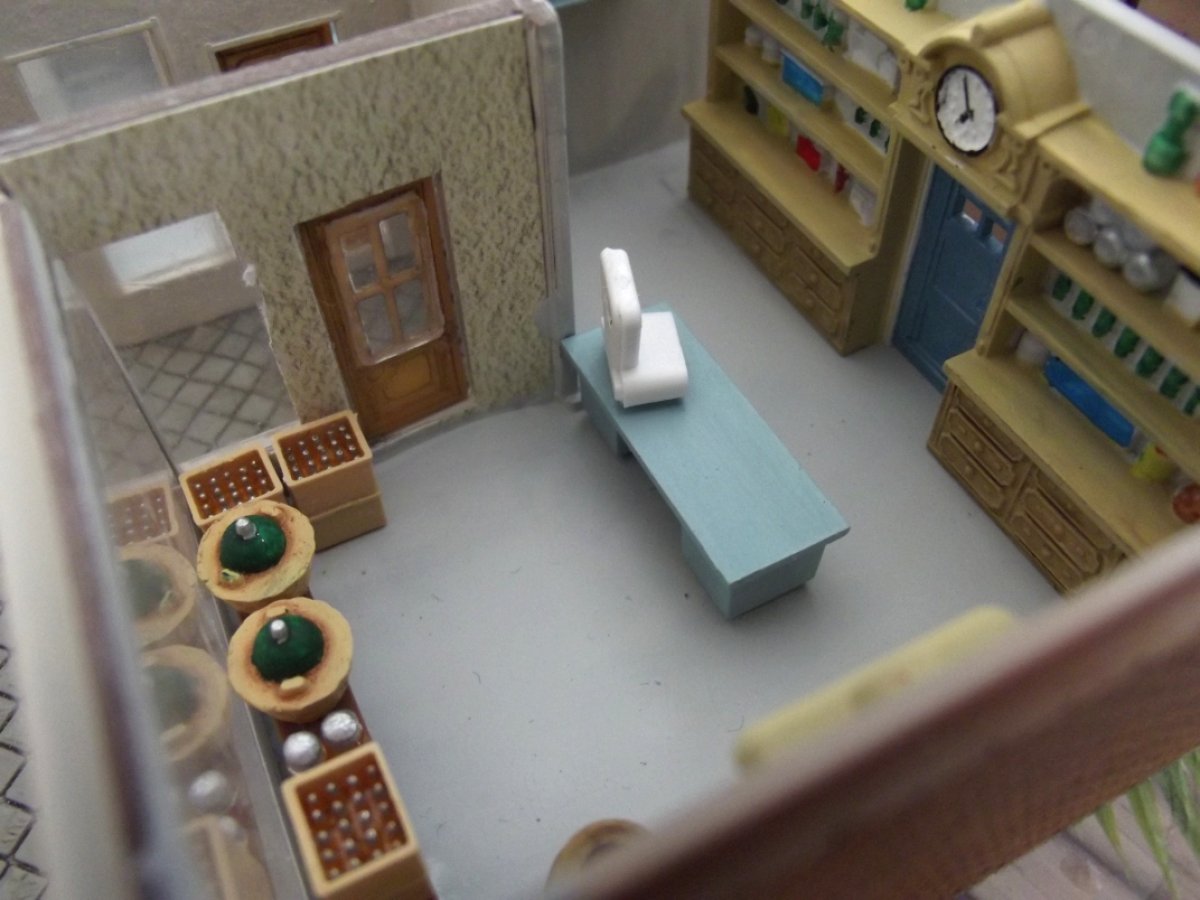

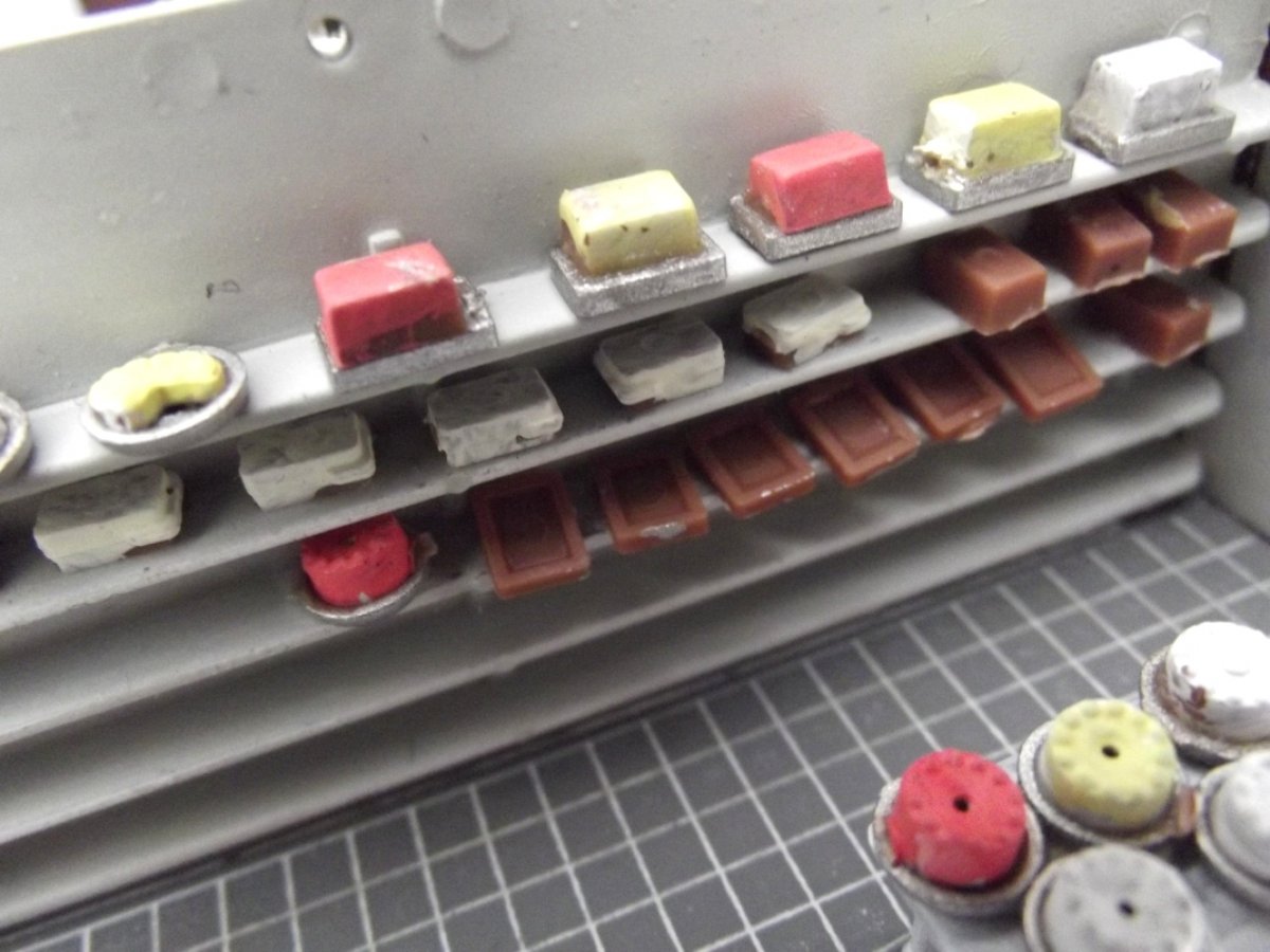

Ik bouw ze niet zomaar zo uit de doos, alles wordt geschilderd, want ik heb een hekel aan die plasticglans. Het is wel enorm veel werk, maar het is het waard. Ik maak ook interieurs voor de cafe’s, restaurants en winkels, het geeft zo’n huis net even dat beetje extra, ook dit is uiteraard een hoop werk waar je later niet zoveel van ziet als je zou willen. Maar goed, ik weet wat erin zit, en daar gaat het om.

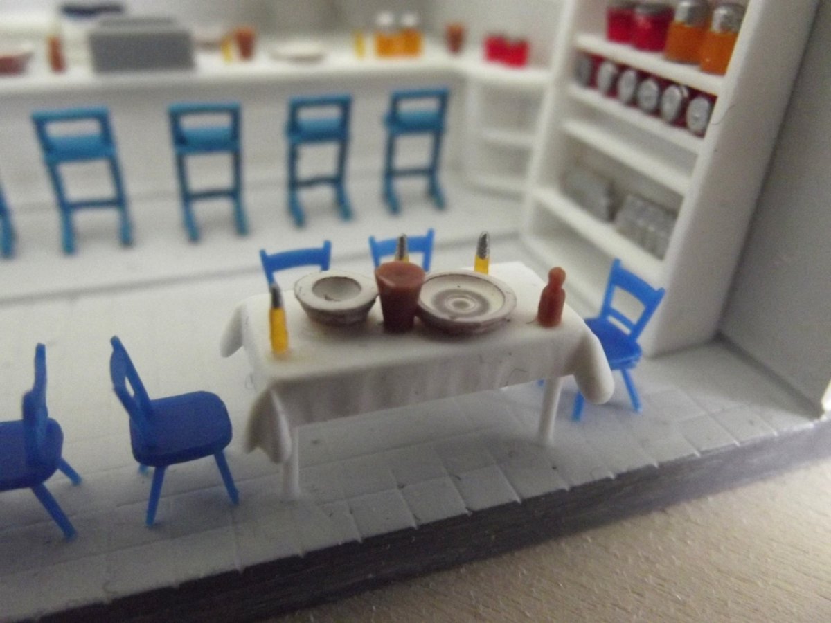

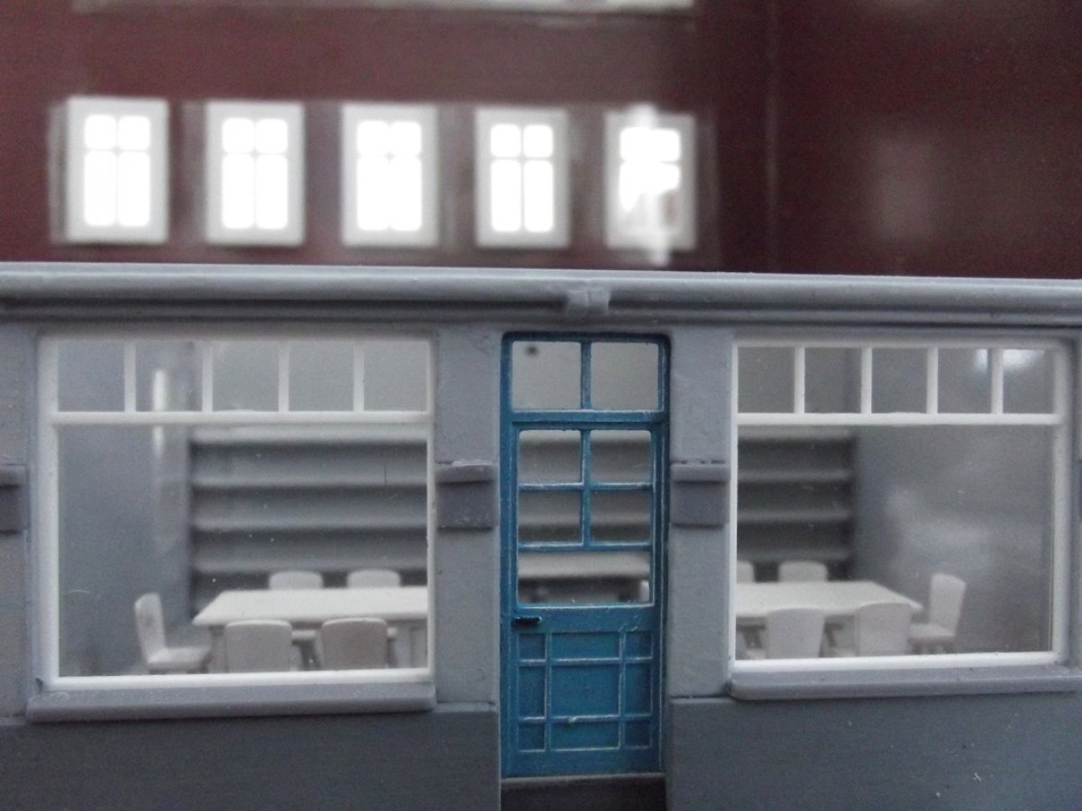

Hoewel er later niks meer van te zien is, heb ik toch een paar winkelinterieurs gemaakt:
Later zal ik nog wat meer posten van de interieurs, ik moet nog even de foto´s erbij zoeken.

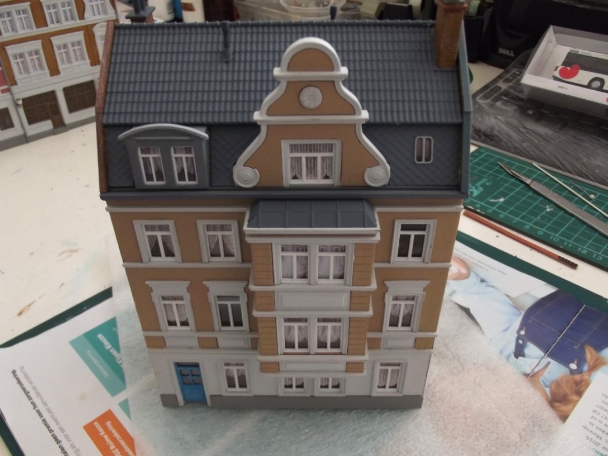

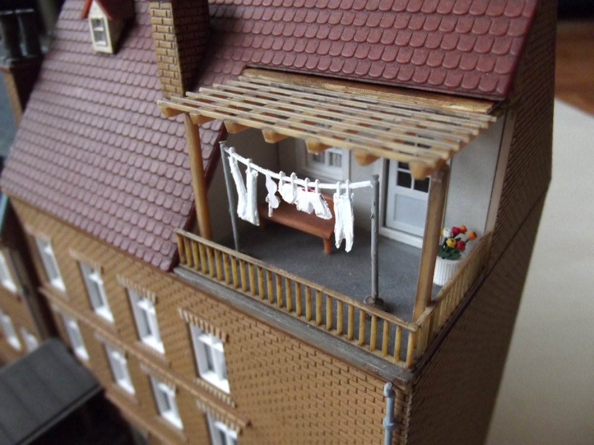

Bert, ze zien er echt mooi uit
de daken mogen echter wel wat smeriger
Bert Sprinter
Re: Aannemersbedrijf Poly & Styreen
20 October 2016, 13:44:39 »
We houden niet allemaal van smerig Ronald
De rode daken zijn wel gedaan, de grijze daken niet, die werden veel te donker.

Deel II

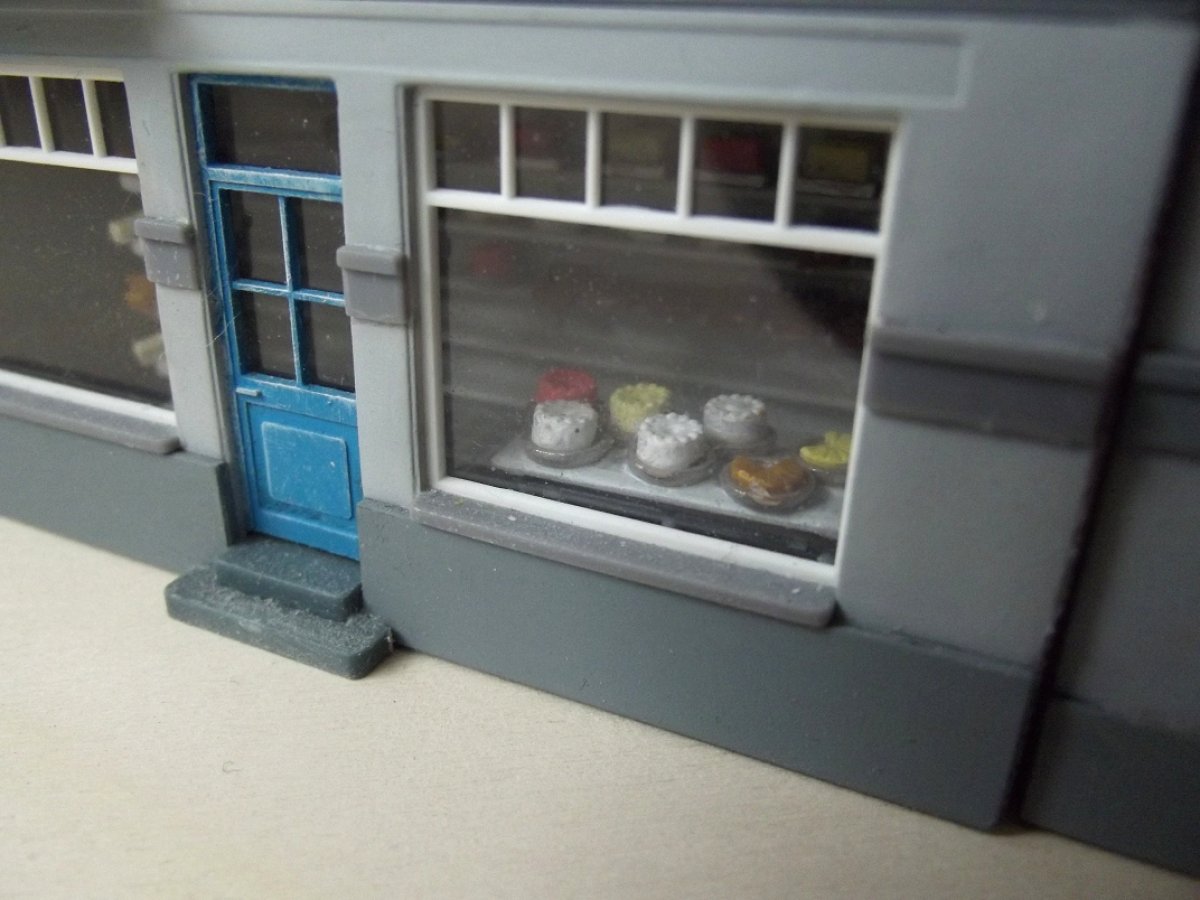

Zo, even in de archieven gedoken en zoals beloofd foto’s van de interieurs.

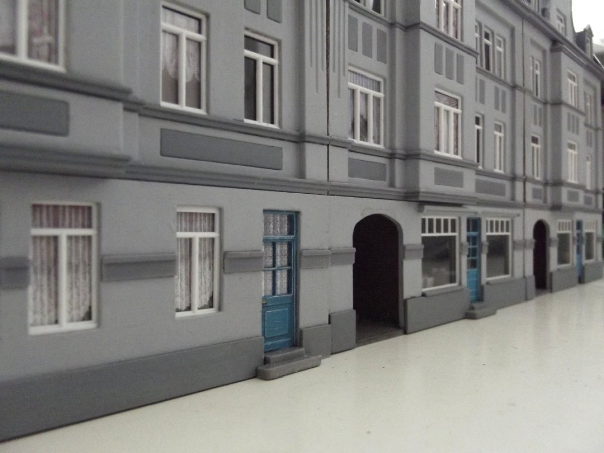

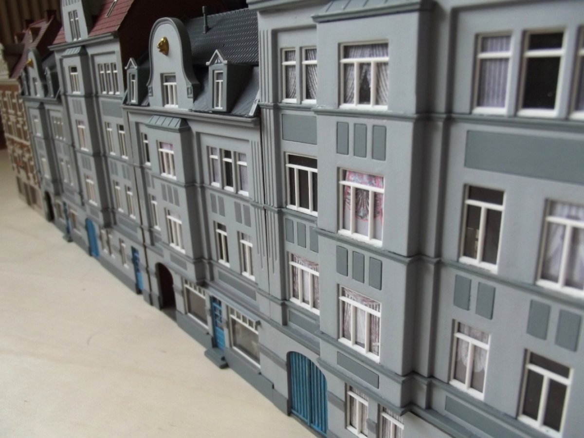

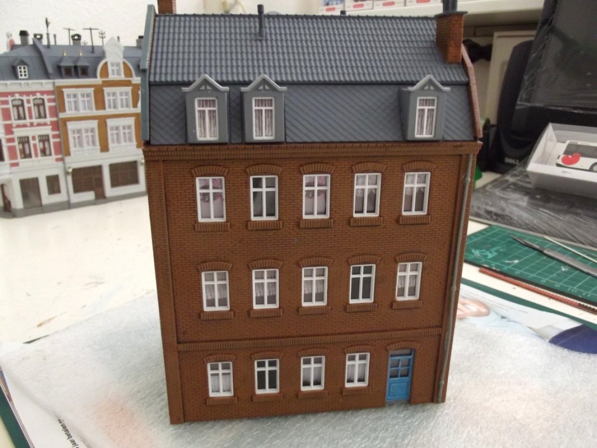

En dan hier de andere kant van de straat, waar de voorgevels en interieurs wél goed te zien zijn, ik heb gekozen voor okergeel en grijs voor de gevels, ik heb er nu drie, en de vierde moet nog gedaan worden. Hier zit ook het hoekhuis 130906 van Faller bij, maar die wordt vervangen door een groter model waar ik op dit moment mee bezig ben.

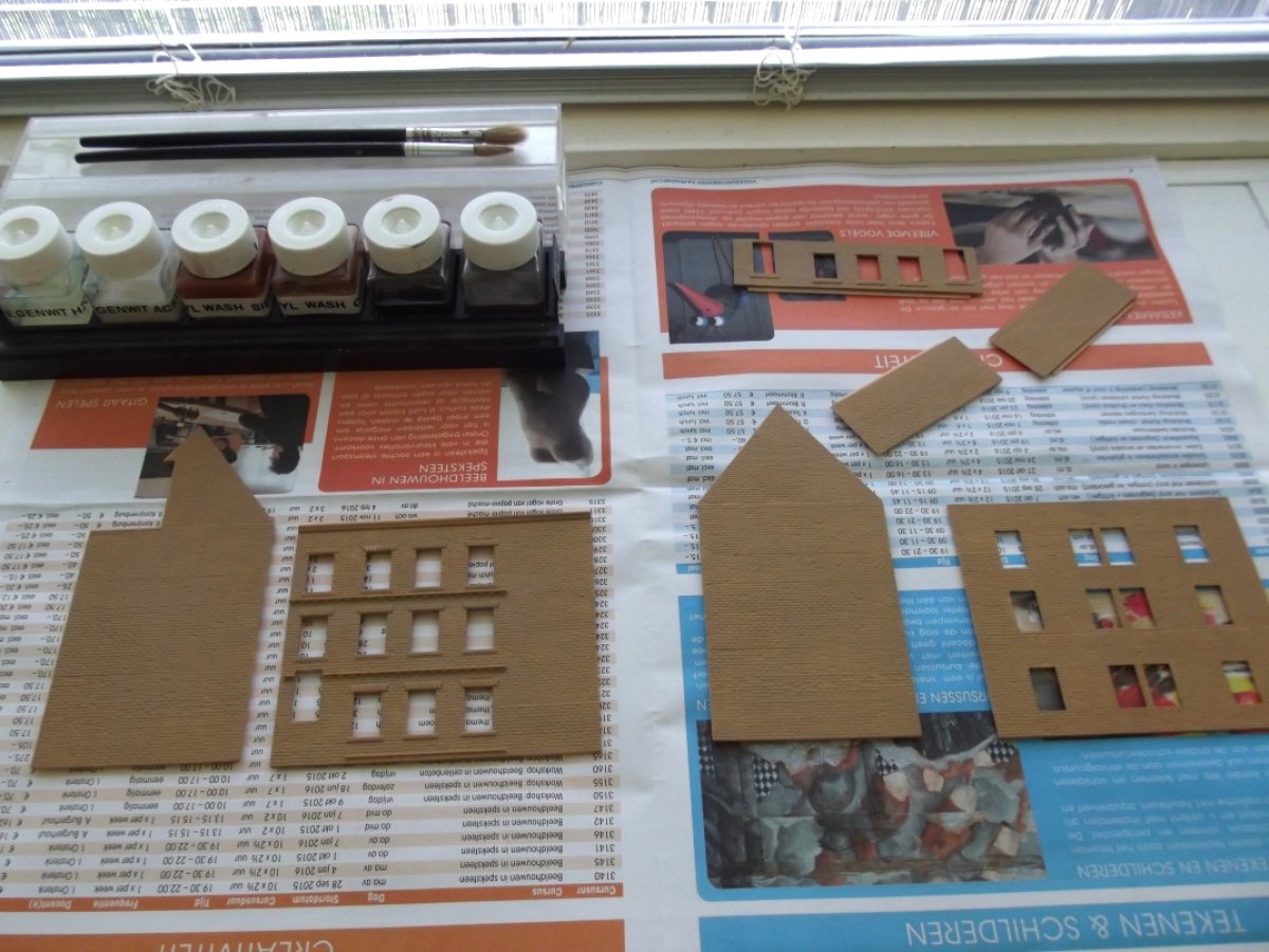

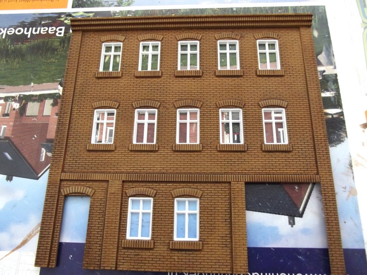

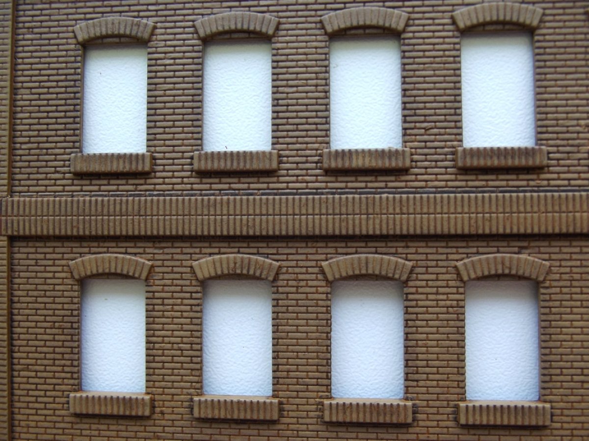

Ik ben een beetje uitgekeken op de witte voegen van metselwerk, en zo doe ik ze tegenwoordig: de muren worden eerst okergeel geschilderd (Humbrol 93) en daarna gaat er een wash van Talens Amsterdam Acryl Van Dijck bruin 403 overheen. Ik voeg aan die wash wat spiritus en een druppel allesreiniger toe zodat alles mooi vloeit. Uiteraard moet de verf op de gevel goed droog zijn, en met water en zeep schoongemaakt worden voor dat we dat doen.
En van wat dichterbij ziet het er zo uit, je kunt het natuurlijk ook lichter of donderder maken:

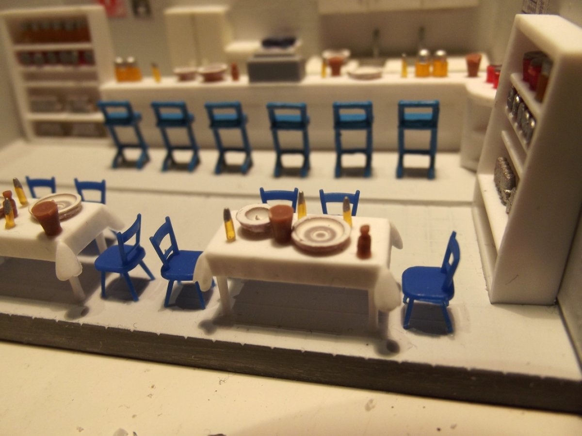

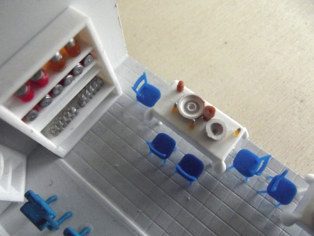

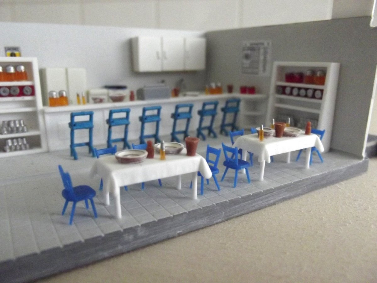

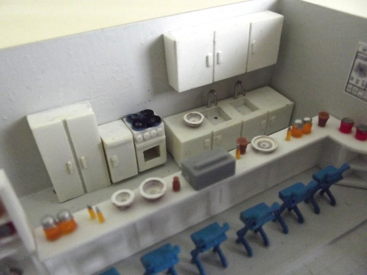

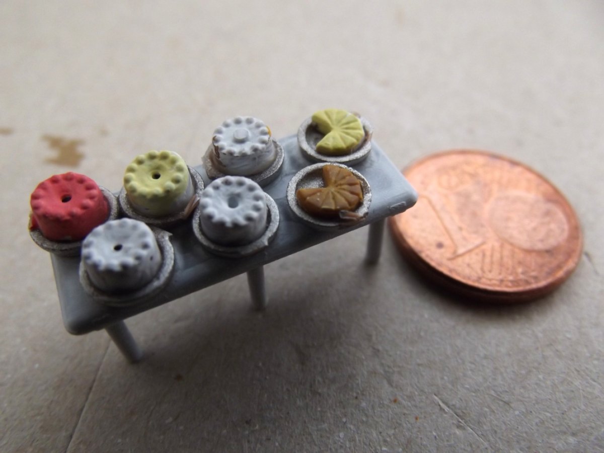

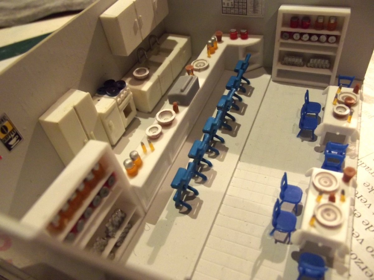

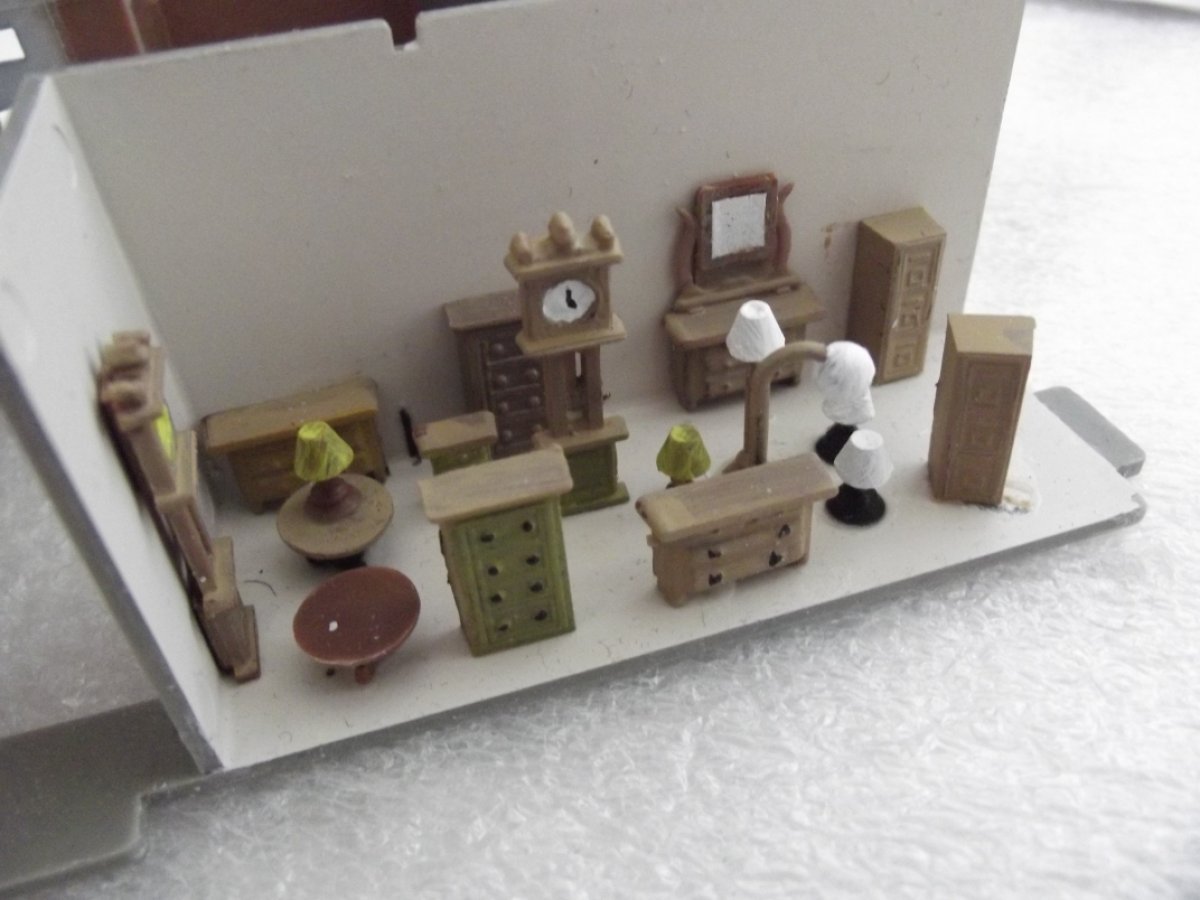

En hier in willekeurige volgorde de interieurs van dit rijtje huizen:

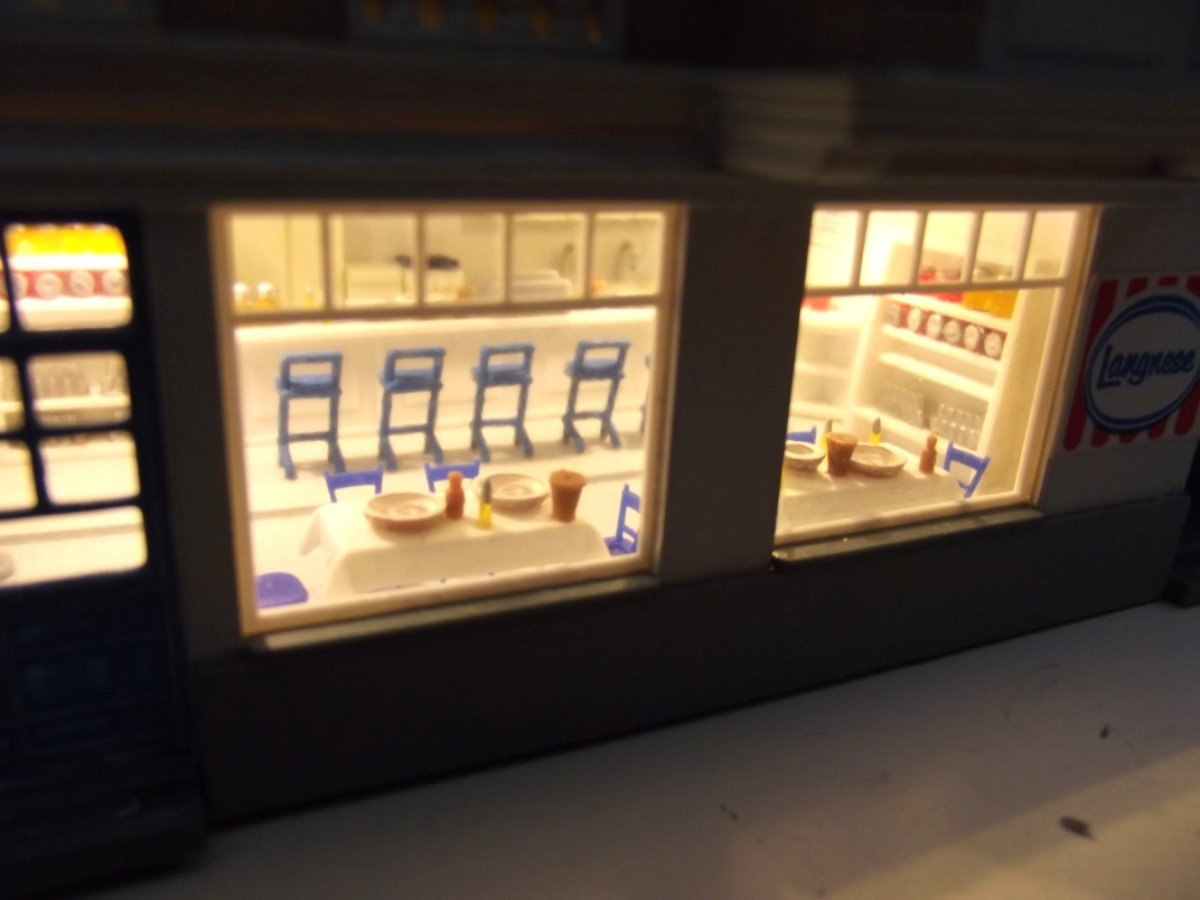

Hetzelfde maar nu met de verlichting aan:

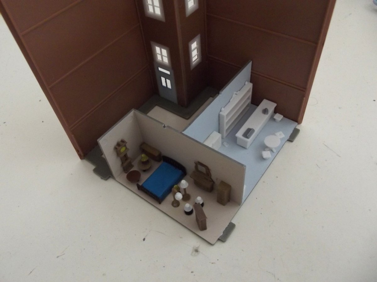

Interieur van het hoekhuis in diverse stadia:
Dat was het voor vandaag, vragen en opmerkingen zijn uiteraard welkom, volgende keer meer foto’s van de andere kant van de Goethestrasse en het in aanbouw zijnde nieuwe hoekhuis.

Wat allemachtig PRACHTIG !!!
Jammer dat er van veel van dit moois niet meer te zien is... straks.
Tip, kijk ook eens bij Bas(ilicum) hoe hij diepte in zijn huizen creërt door de gordijnen iets van de vensters te plaatsen. Zie onderstaande link.

Heb ik ook nog een vraag; dat rekje met potjes verf wat ik zie op de 7e foto van deel II, welk merk en subnaam heeft dat?

Wel Richard,
Je bent me nét voor want dat had ik inderdaad al gezien, en laat ik nou ook nog één van die truukjes met die ramen uitgeprobeerd hebben! Morgen haal ik nog wat meer strips zodat ik de rest ook zo kan doen. Dat betekent dat het goed bevallen is
Die komt binnenkort voorbij - waarbij ik al van plan was om een link naar zijn topic erbij te plaatsen. Eigenlijk waren zijn prachige huizen de reden dat ik besloot om al die foto's van mijn huizen hier te posten.

Richard,
Dat rekje is van Talens, er zit ook nog een deksel bij (daar liggen de penselen op), er zaten zes potjes Ecoline in en ik heb deze ooit voor mijn verjaardag gekregen, zo'n 50 jaar geleden ...
En nu zitten er dus van die zelfgemaakte acryl washes in.
