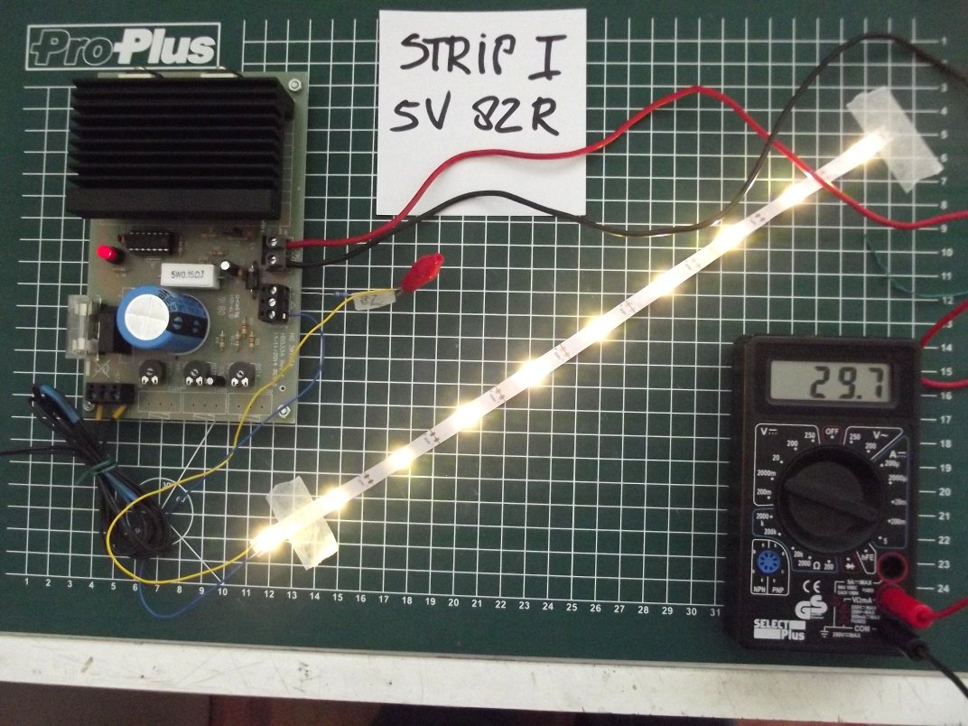

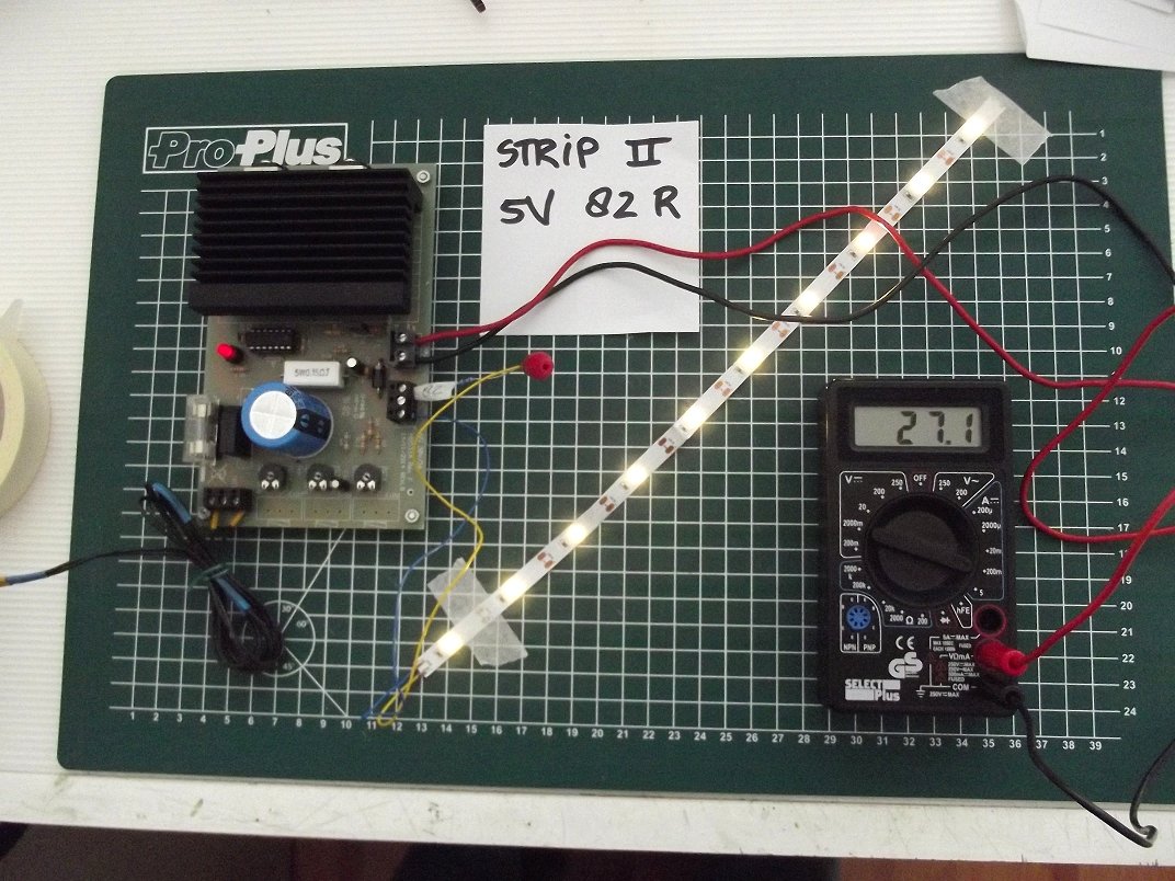

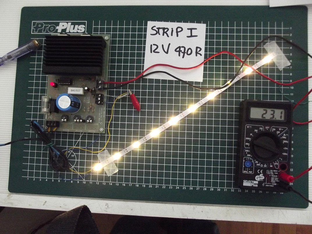

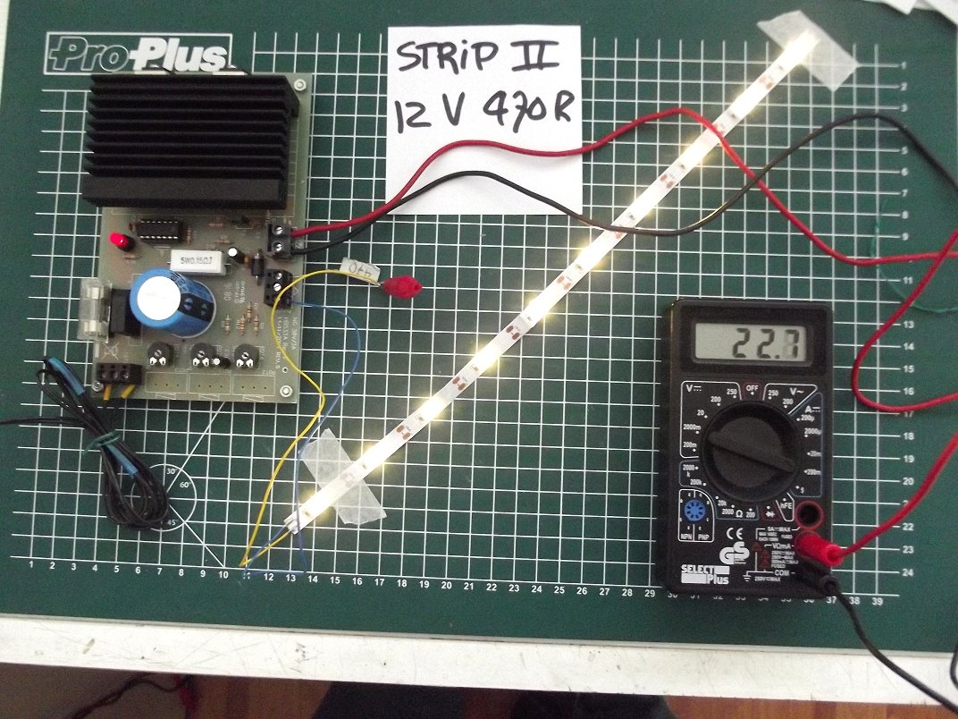

Extra:
Zelfklevende LED strip van de Action

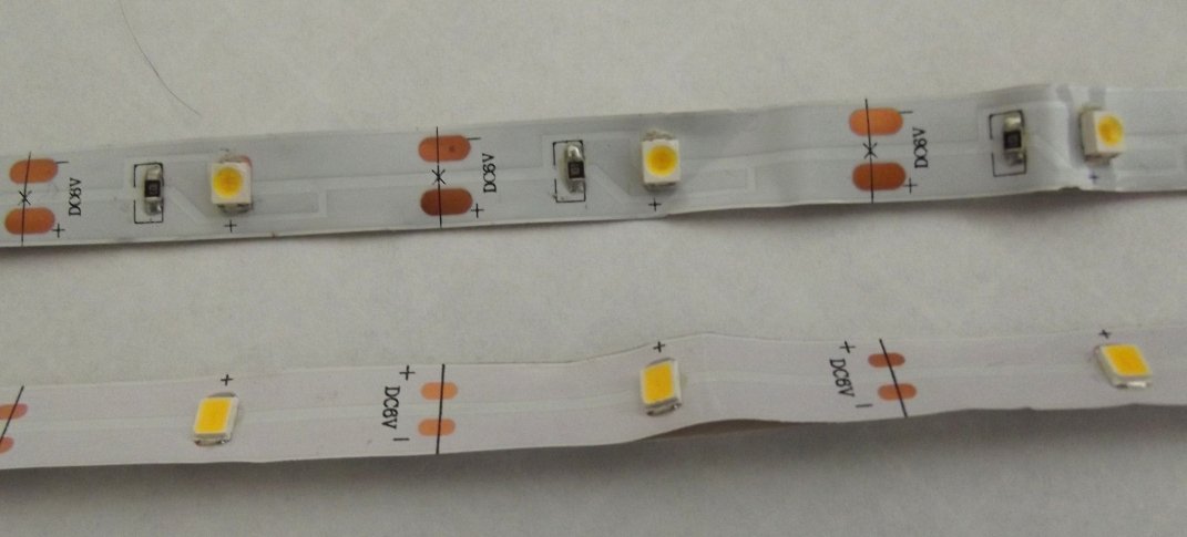

Op verzoek even gemeten wat die LED strips precies voor een voorschakelweerstand nodig hebben. Ik heb gezien dat er twee soorten strips zijn: die met een SMD weerstand (Strip II) voor elke LED, en eentje die een gezamenlijke weerstand hebben (Strip I). Het verschil is hieronder goed te  zien:
In de proefopstelling heb ik stukken strip met 10 LED’s gebruikt. Daarna heb ik het verbruik gemeten met 5 Volt en 12 Volt spanning, met weerstanden variërend van 47R tot 1K. Let wel op dat het licht op de foto’s niet helemaal is zoals in het echt, dat komt door de camera.
De beste combinaties zijn (kijk naar de tekst onder de afbeelding):
Strip I: 5 Volt - 82R - Verbruik 30 mA.
Strip I: 12 Volt - 470R - Verbruik 23 mA.
Strip II - 5 Volt - 82R - Verbruik 27 mA.
Strip II: 12 Volt - 470R - Verbruik 22 mA.
Conclusie: Het stroomverbruik van beide strips is ongeveer hetzelfde, als je een minimale weerstand van 47R aanhoud, kan er eigenlijk niks mis gaan, de lichtopbrengst is een kwestie van smaak, als je de trafo minder wilt belasten, gebruik dan een hogere weerstand.
Hier de tabel:
Strip I - 05 Volt - 47R - 48 mA
Strip I - 05 Volt - 82R - 30 mA
Strip 1 - 05 Volt - 270R - 12 mA
Strip I - 12 Volt - 270R - 38 mA
Strip I - 12 Volt - 470R - 23 mA
Strip 1 - 12 Volt - 1 K - 13 mA
Strip II - 05 Volt - 47R - 41 mA
Strip II - 05 Volt - 82R - 27 mA
Strip II - 05 Volt - 270R - 12 mA
Strip II - 12 Volt - 270R - 36 mA
Strip II - 12 Volt - 470R - 23 mA
Strip II - 12 Volt - 1 K - 13 mA
Mvg. Bert.
