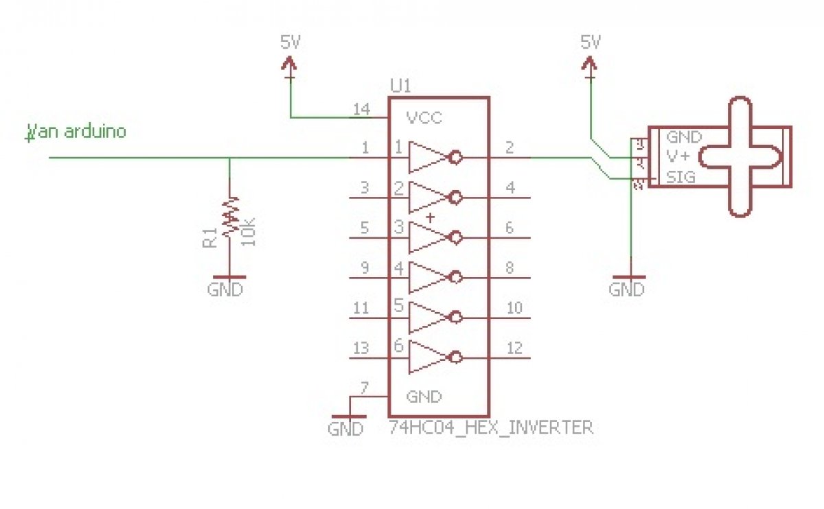

Wat dacht je van dit circuit
De bufferoutput blijft hoog tot de pin van de arduino hoog wordt.
Alle arduino signalen worden wel geinverteerd, zul je in de software ws wel kunnen aanpassen
Probeer eens op een breadboard hoe dit werkt ?

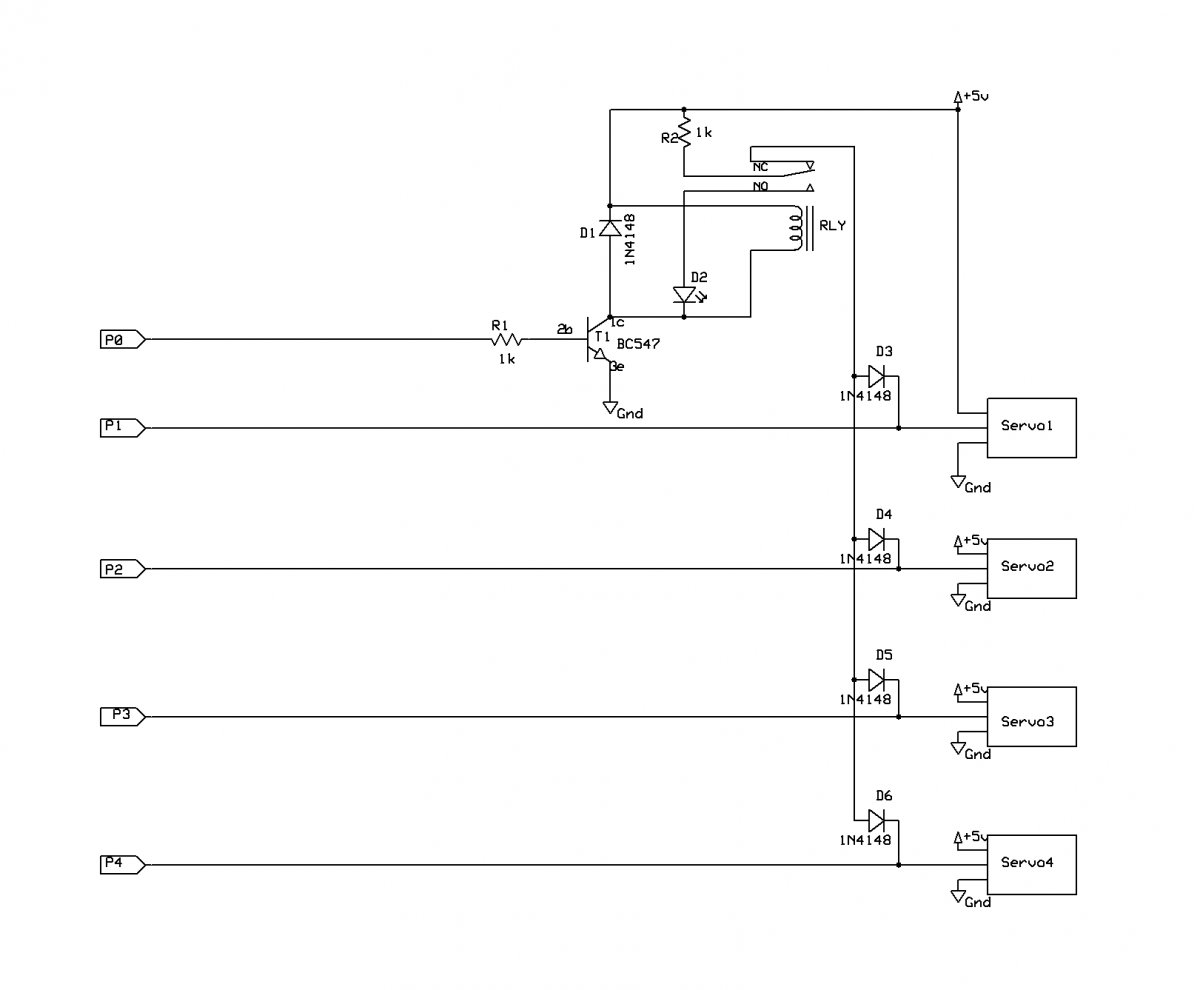

... geen voorstander van een extra relais, liefst heb ik iets simpels met een transistor...
Of zoiets, is wel met een relais dus 'kost' je een extra I/O pin
en het blijft symptoombestrijding...  :(

@72sonett dat is dus de extra relais schakeling die ik hierboven al beschreef :)
Ook daar is trouwens een probleem; als je de arduino uit zet, gaat de io pin daarvan een paar keer van 0-5V en terug dus schakelt het relais bij afsluiten uit, aan en weer uit...  :-\ ook dat krijg ik niet opgelost met pull up/down hoe dan ook. Moe wordt je er van. Afgezien daarvan werkt dit wel heel netjes verder. Komt ook omdat het 5V voedinkje wat ik gebruik, bij uitzetten nog 5 a 6 seconden spanning blijft geven...
Kan wel, maar moet je wel serieus de servo library voor aanpassen...
