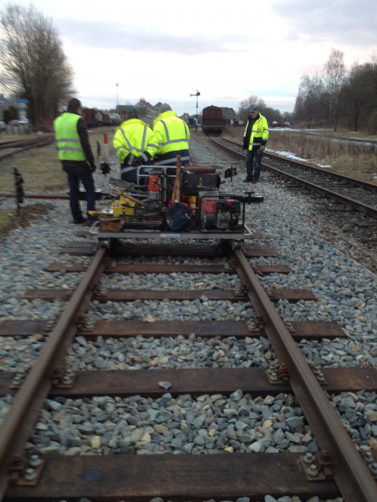

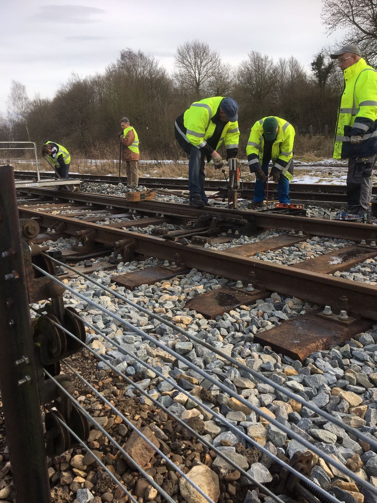

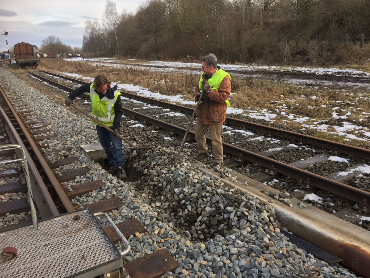

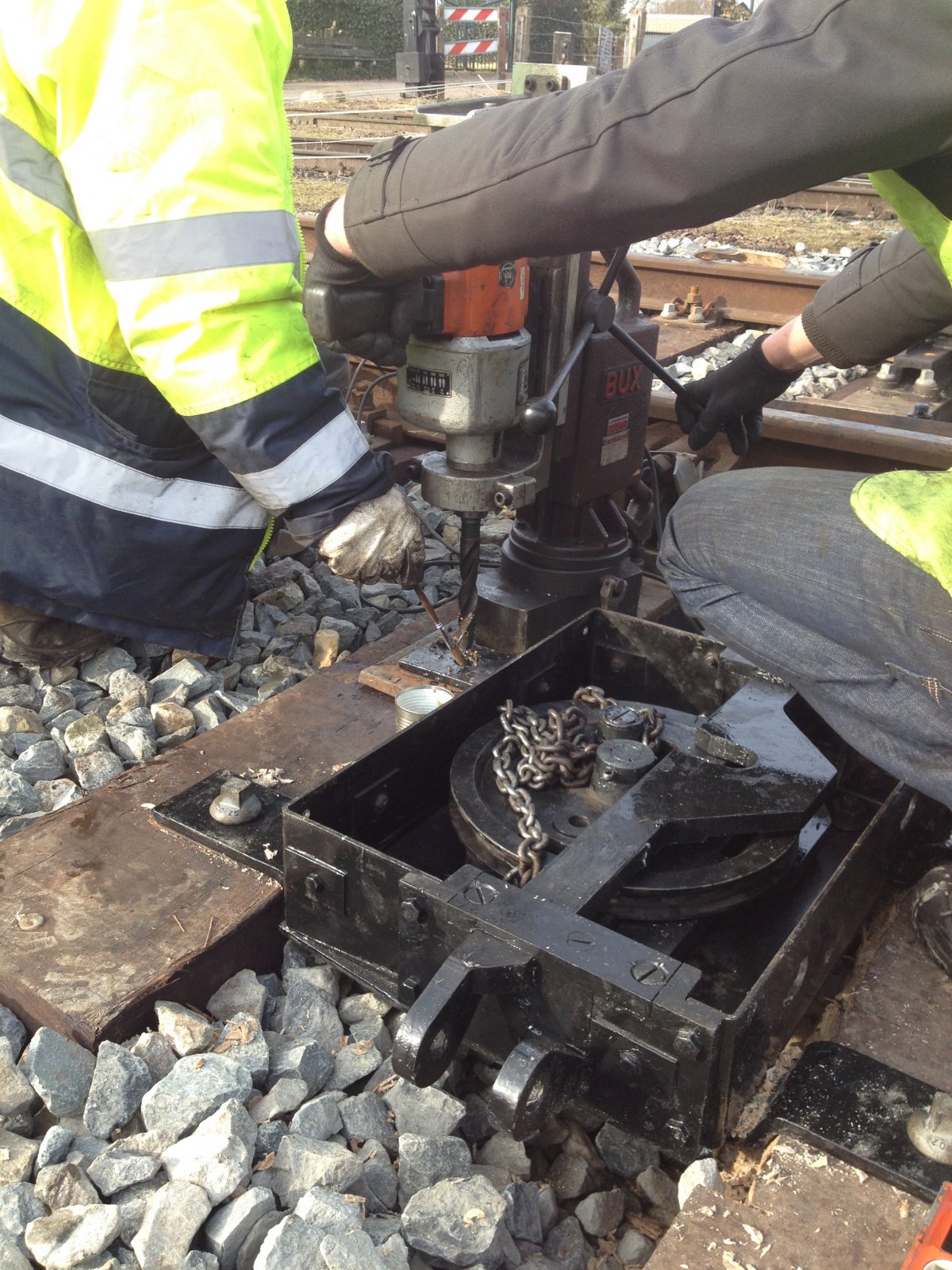

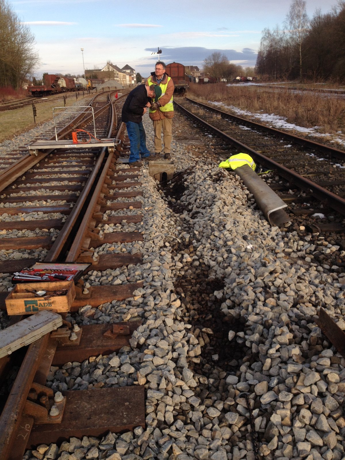

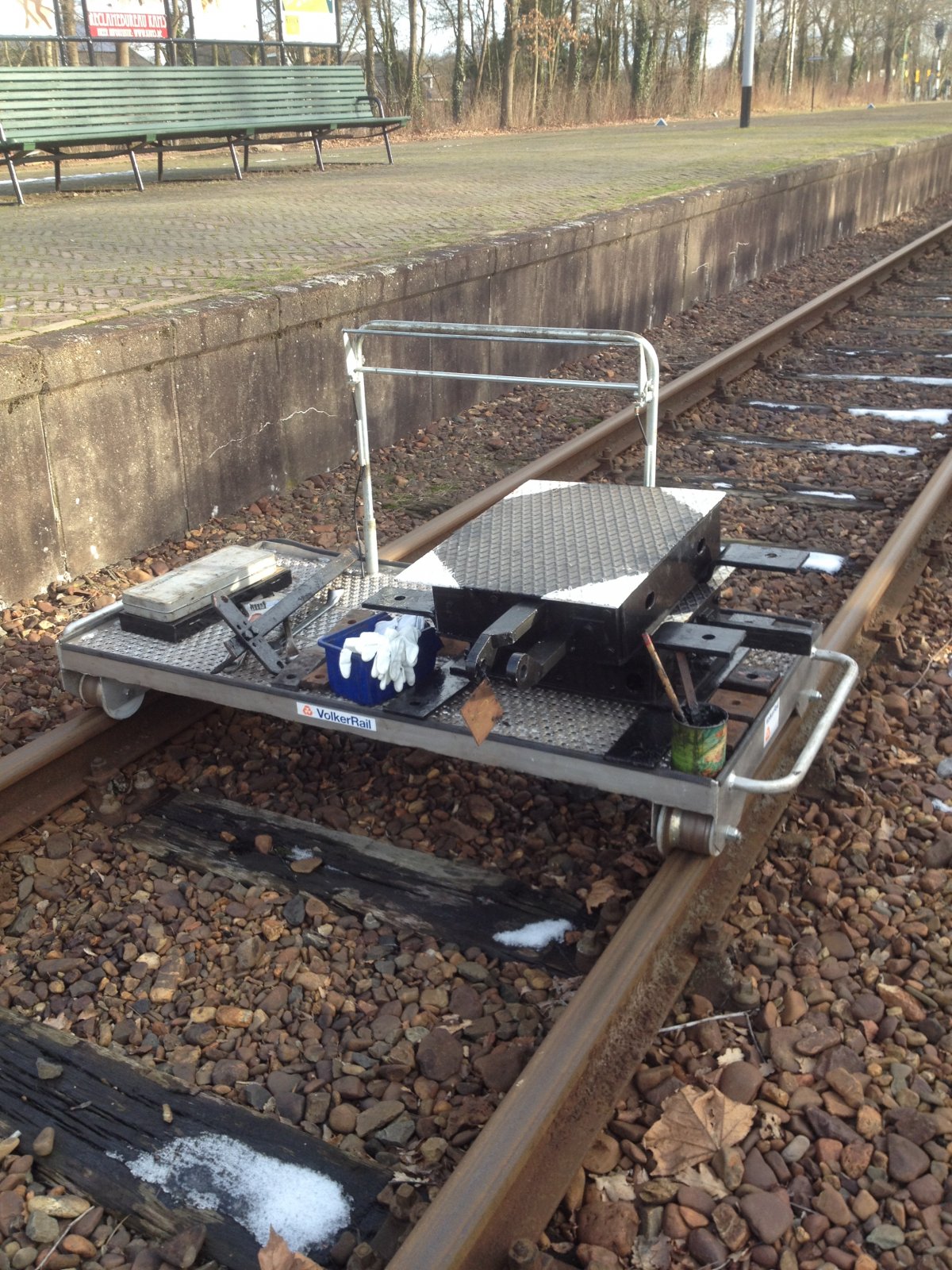

Ik zie dat ik een beetje achterlig qua updates... Op Facebook is het wel up-to-date maar hier nog niet. Even een inhaalslag maken dus!

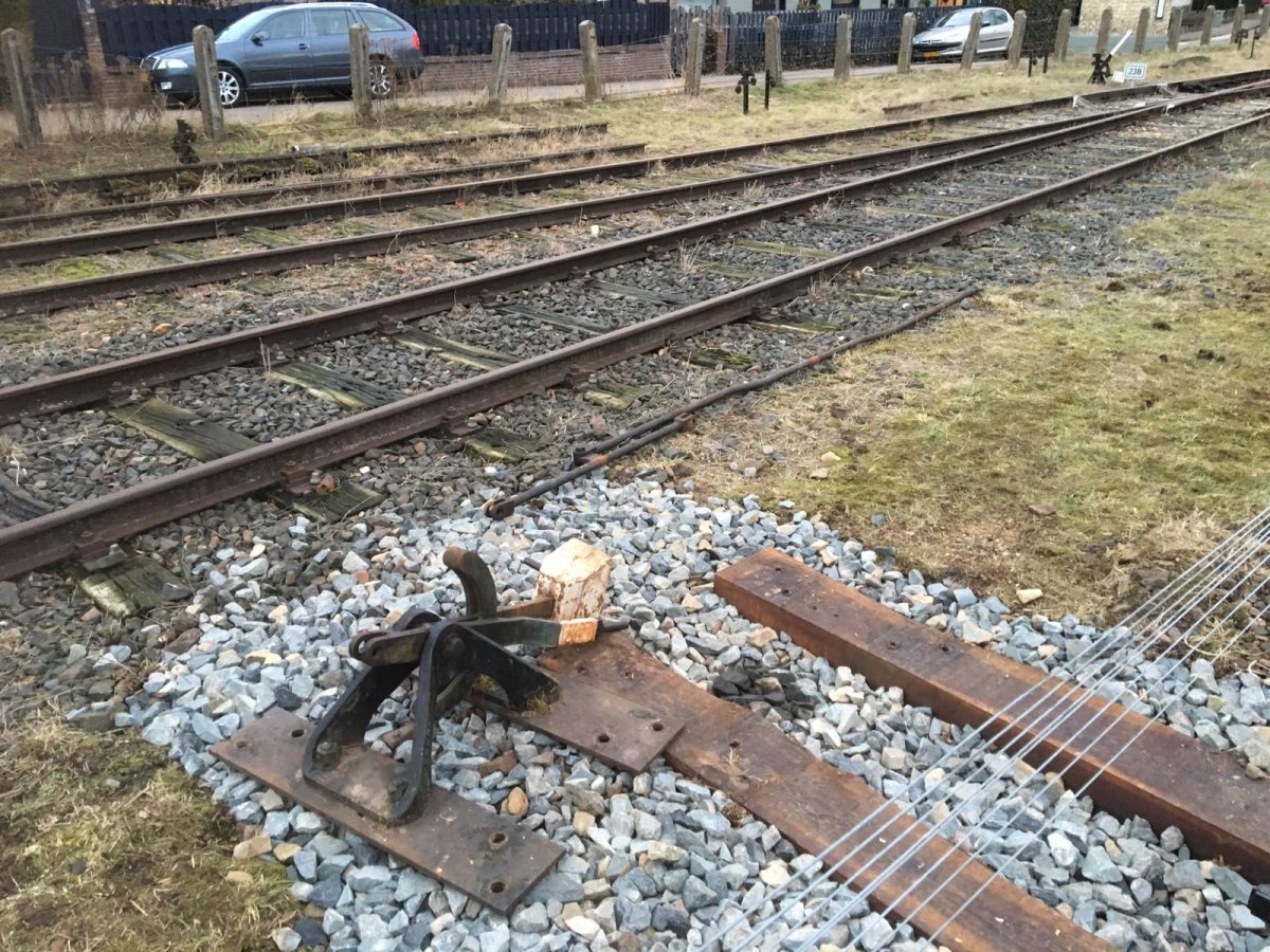

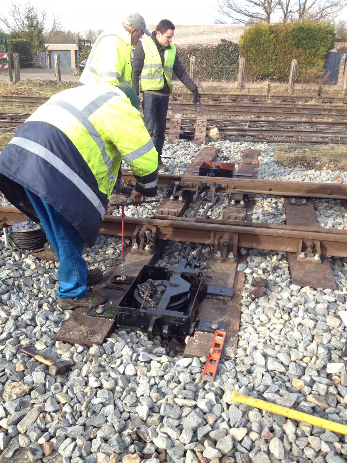

Altijd handig zo'n lorrie, scheelt rugklachten...
Hij is niet meer nodig, dus wordt als eerste afgekoppeld.

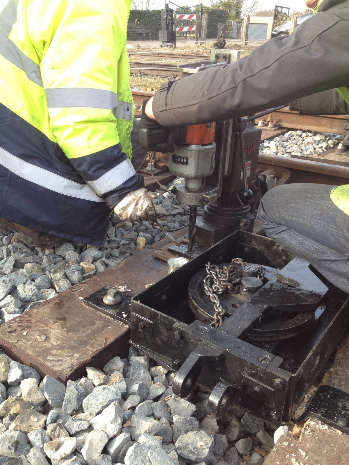

Metaal even opboren met de magneetboor. Eerst inkwasten met olie...
... en dan boren!
Eerst even proefpassen en dan het hout handmatig "boren".

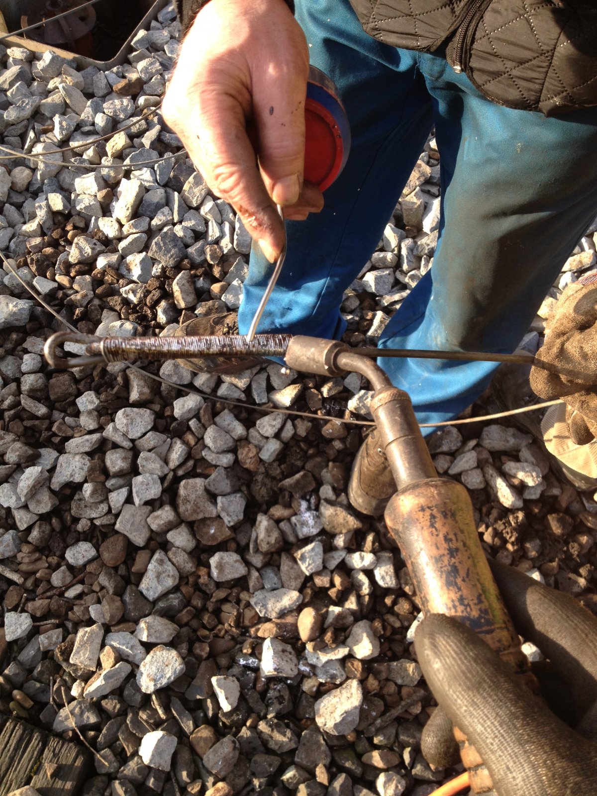

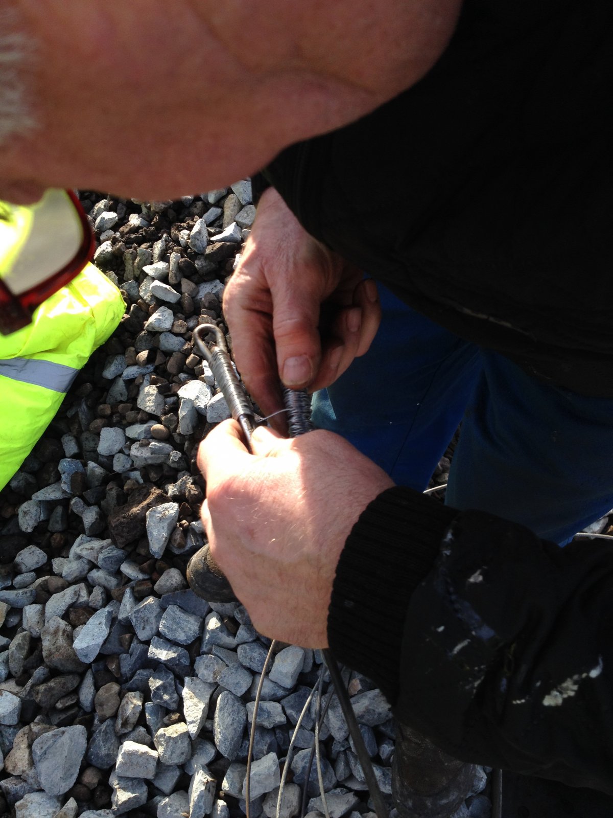

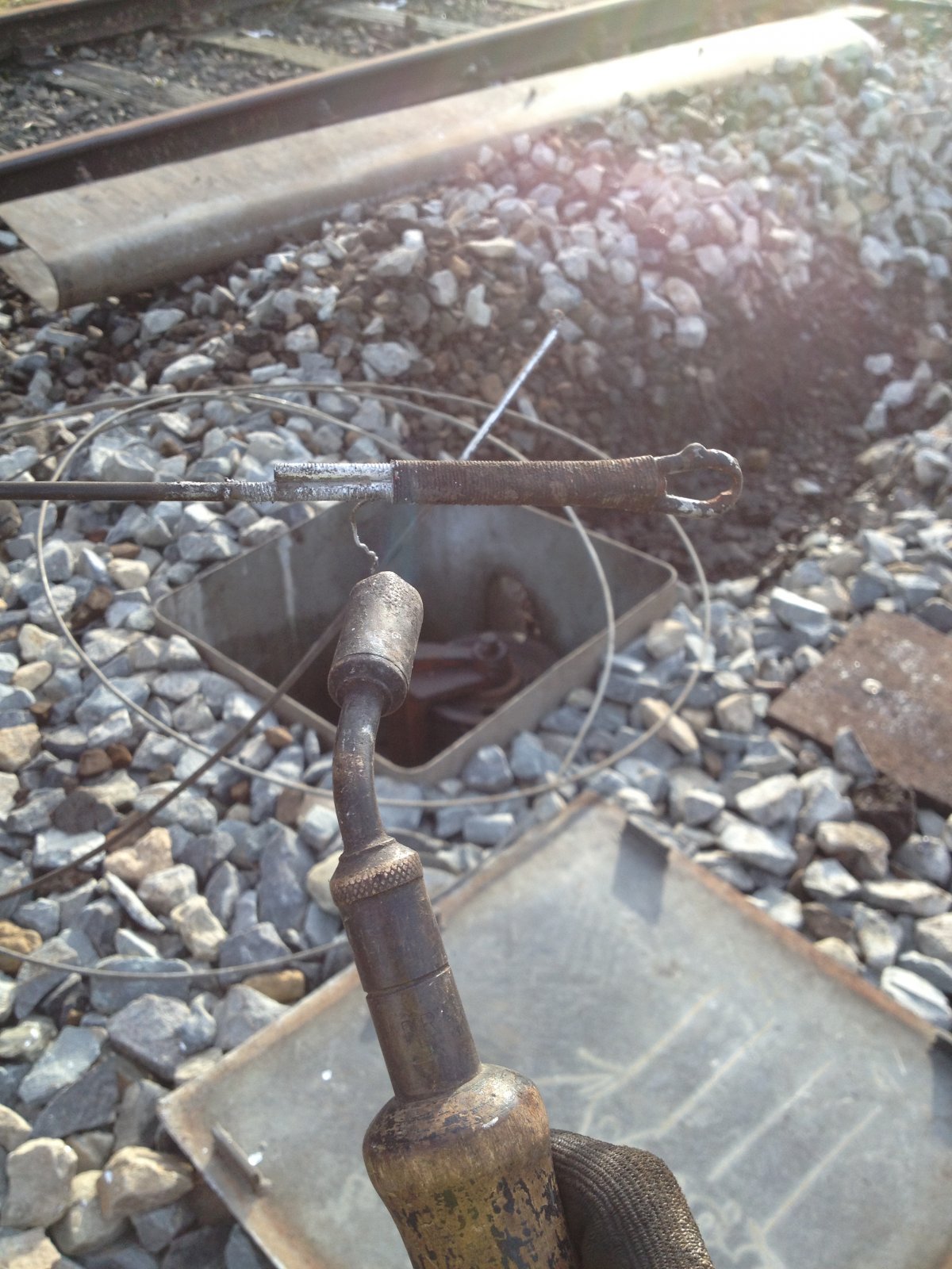

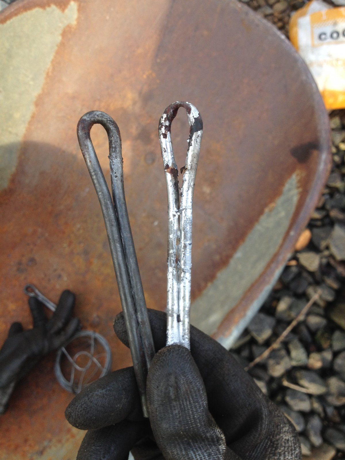

Ondertussen ben ik begonnen met het losmaken van de trekdraadogen, want...
... deze waren in de loop der jaren flink afgesleten.
Als het nieuwe ook aan de trekdraad vast zit, wordt deze opnieuw gewoeld met ijzerdraad.
en vervolgens weer vast gesoldeerd.
Even een kiekje tussendoor...

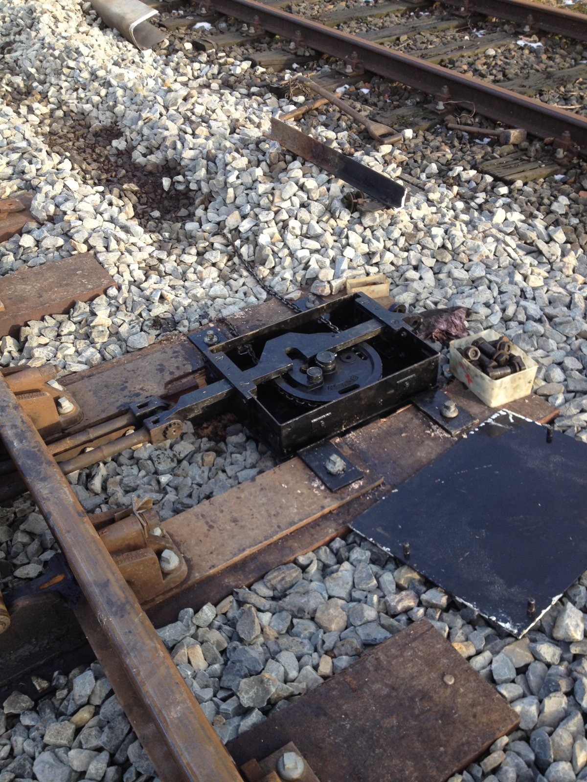

Overzicht van de werkplaats (wissel 22).

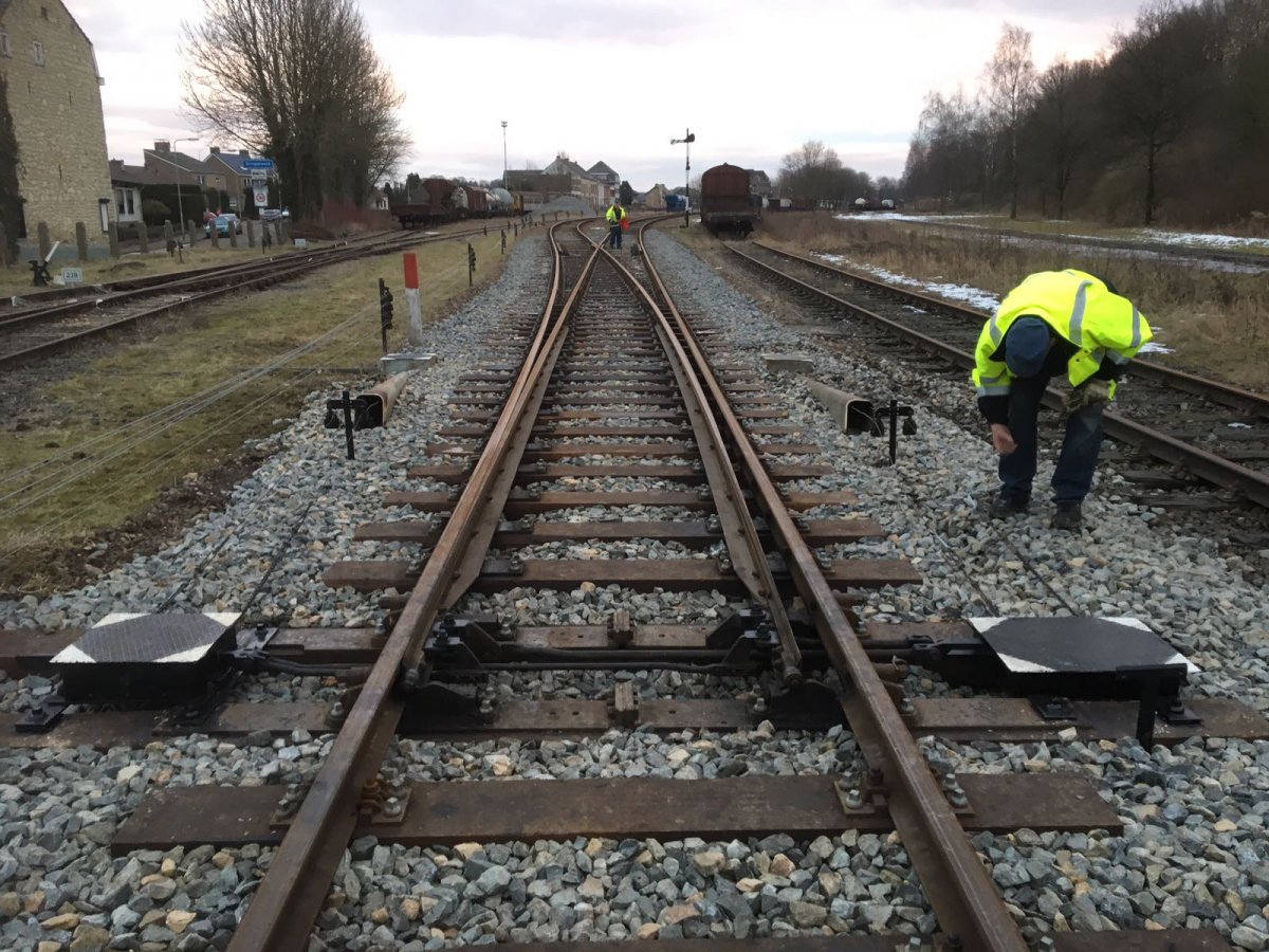

Ondertussen zit de wisselsteller al gefixeerd.

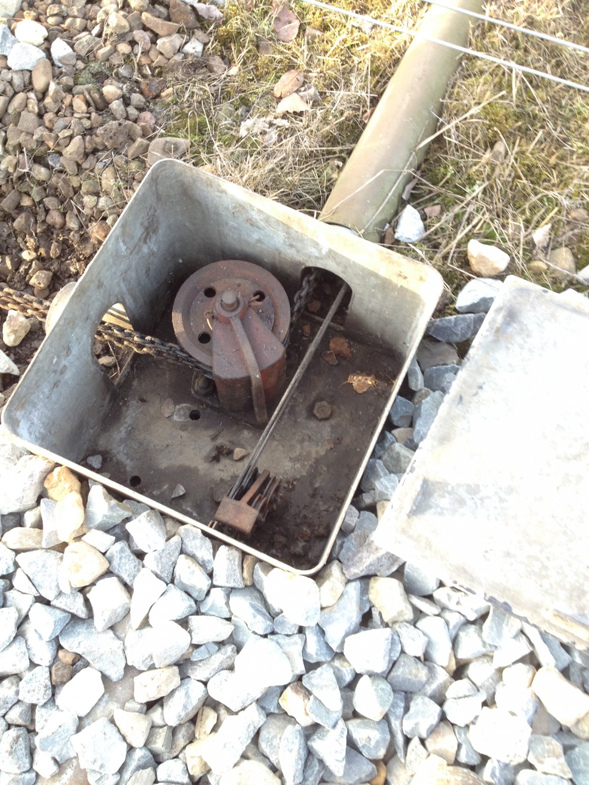

Ja, ik doe ook nog wel eens wat behalve foto's maken... Sleufje graven voor de trekdraadkoker.
Sleufje klaar.
En dan is dit het eindresultaat.
Nog even een overzicht van de diverse werkzaamheden..
En dan met een overvolle lorrie weer terug naar de werkplaats.
Vriendelijke groet, Servé.

Alleen een vraag, die wissel heeft aan 1 kant een wisselsteller, maar wat zit er aan de andere kant aan vast gemonteerd?
Servé
Team encyclopedie
Berichten: 1774
Niks kan tippen aan een E1700
Re: Het mechanische seinhuis, hoe werkt dat?
Reactie #55 Gepost op:
04 April 2017, 12:21:15 »
Dat is het grendel. Een grendel controleert of het wissel in de goede stand ligt en of het ook aanligt tegen de spoorstaaf. Bij een afwijking van 3mm kán ontsporen... Liever niet
Thom
Berichten: 4118
Reactie #56 Gepost op:
04 April 2017, 12:45:02 »
Aah zo, op die manier. Dat grendel word dan ook weer bediend vanuit het seinhuis en legt dus het wissel mechanisch vast en zal een voorwaarde van je rijweg zijn?
Servé
Team encyclopedie
Berichten: 1774
Reactie #57 Gepost op:
04 April 2017, 13:23:47 »
Jij snapt 'm
