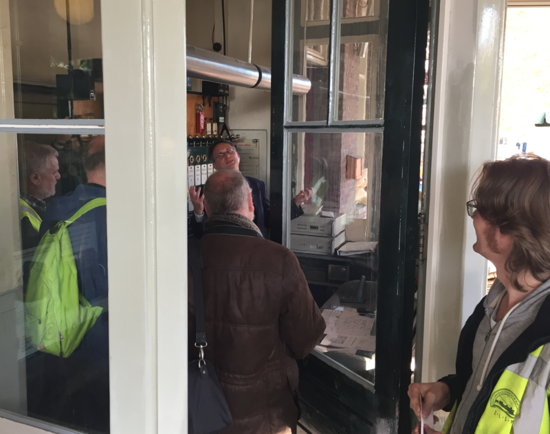

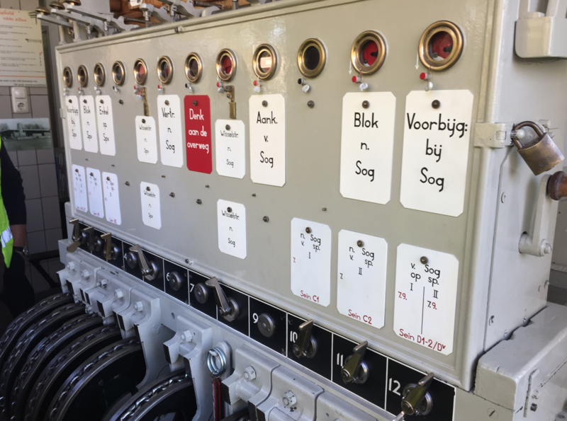

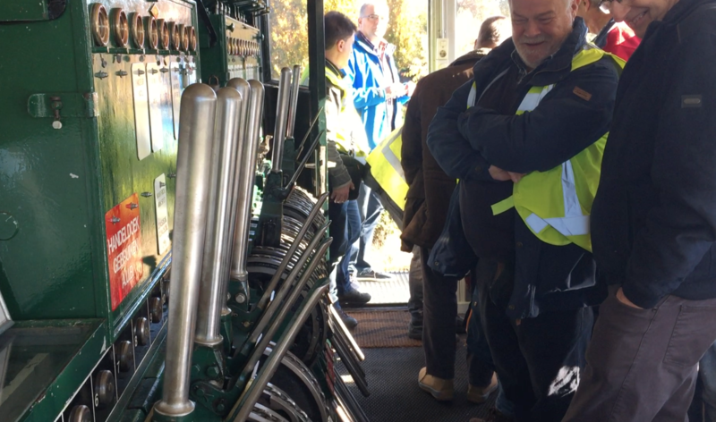

Nou, 't was gaaf, toch? Ongeveer 30 personen, dus in drie groepjes van 10 zijn we rondgeleid. Eerst gezamenlijk een uitleg van het seinstelsel en de werking, daarna in de groepjes de rest van de dag langs de twee seinhuizen en de verkeersleiderspost in Simpelveld en het seinhuis in Wylre. Met tien man in zo'n seinhuis is het best krap:

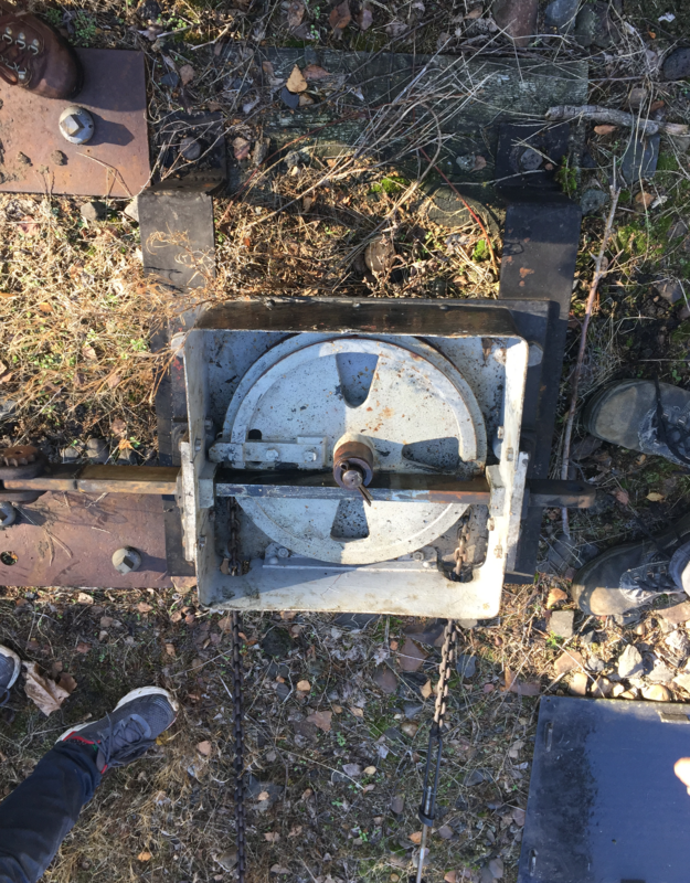

Gaaf om in detail te zien hoe een handwissel werkt. En bediening van een wissel met trekdraden. Tongen die los van elkaar bewogen worden. En de grendels om de wisselstand te controleren en ze vast te leggen. De deksels werden opengemaakt zodat je precies kon zien hoe het in elkaar stak. Gaaf!
Perfect weer:
De blikken hierboven zijn gericht op de sik die met een korte goederentrein binnen kwam rijden: die reed heen en weer om extra verkeer te genereren zodat er op de seinhuizen meer te zien was. Goed bedacht.
Uitleg bij de verkeersleider in z'n hokje op het perron:
De verhoudingen en gegevensuitwisseling enzo tussen de seinhuizen werd goed uitgelegd.

Hier was het wat rustiger, dus mocht iedereen de wisselhendel en de grendelhendel omzetten. Goed om een indruk te krijgen van het werk.
In Wylre wordt nog steeds het oude NS schrift gebruikt om bij begin/einde dienst je paraaf te zetten dat alles in orde is. Dit betekent dat de laatste pagina van het NS tijdperk er ook in staat. Daar "Einde" te zien staan deed me toch wel wat:

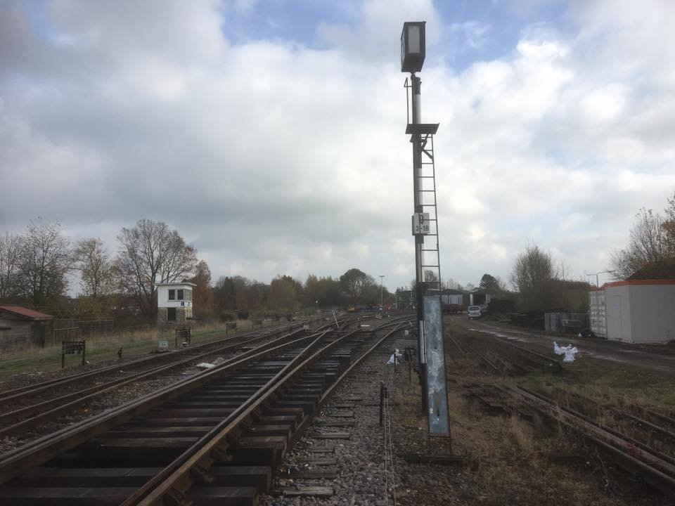

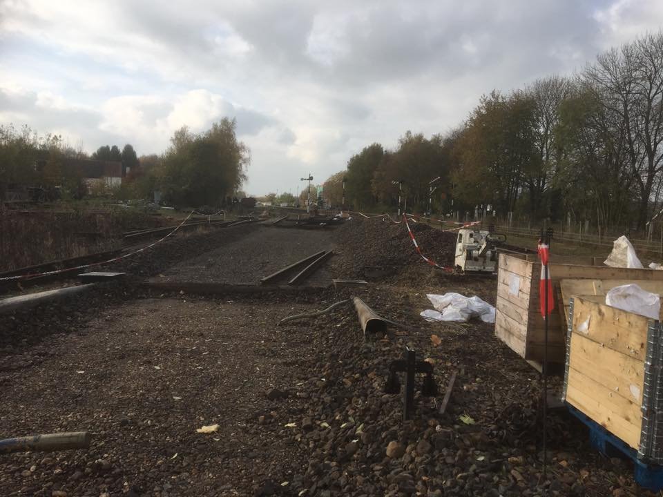

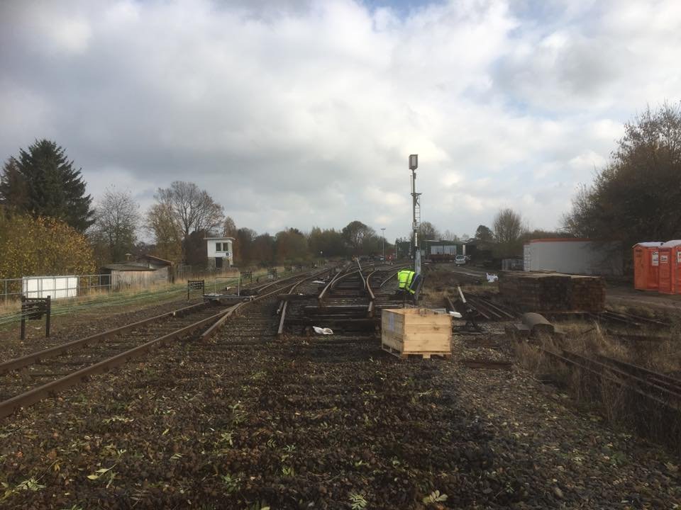

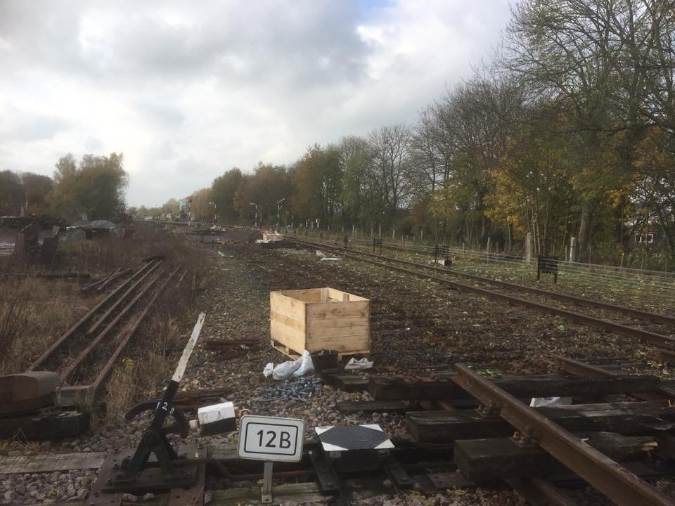

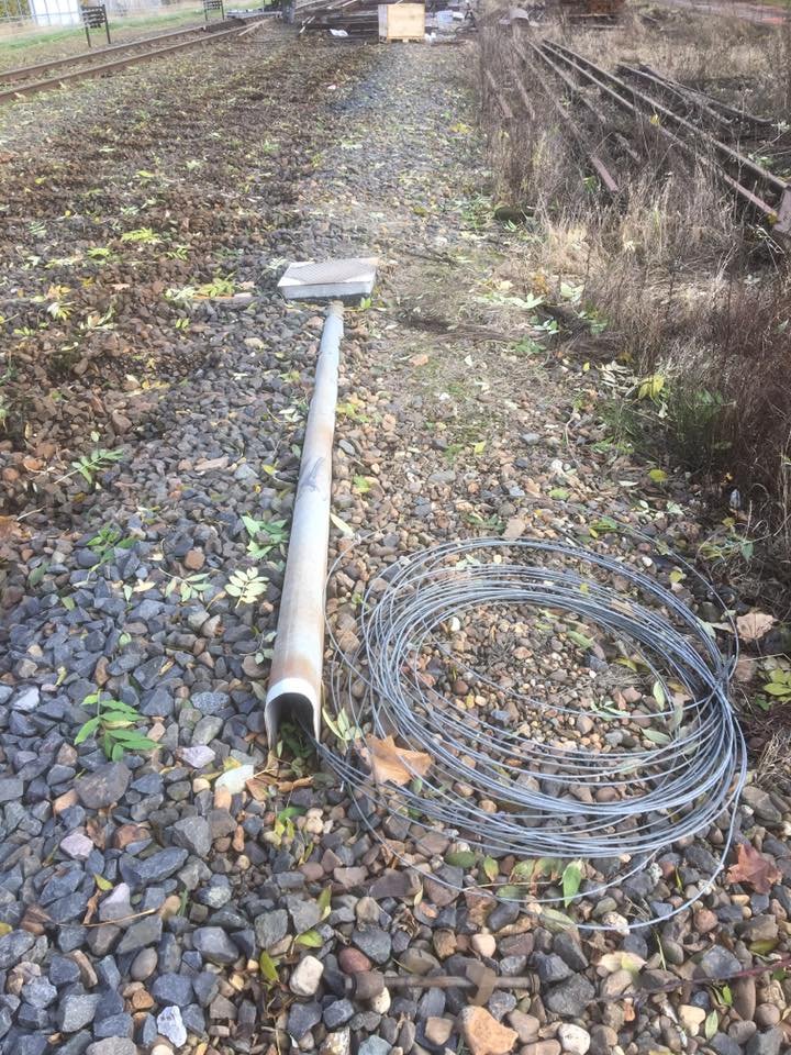

Dit najaar vindt er wederom grote spoorvernieuwing plaats bij de ZLSM. In Simpelveld worden de centraalbediende wissels 13a/b, 14, 15, 21, 22 en 26 volledig vernieuwd. Dit heeft uiteraard gevolgen voor de klassieke beveiliging. Bovengenoemde wissels zijn de afgelopen weken door Seinwezen allemaal ontdaan van wissel- en grendelstellers met bijbehorende stangen en eventuele wissellantaarns. De komende winter zal alles weer opnieuw aangesloten worden. Bijgaande foto's tonen emplacement Simpelveld aan de oostzijde (beheersgebied post I) op 12 november 2016.
Wissel 15 is al nagenoeg opgebouwd bovenop het bestaande spoor en zal hierna in totaliteit op de juiste plek worden getakeld. Rechts rangeerpaallantaarn 'rouwbrief' Q3-18.
Kale vlakte waar straks wissels 13b en 15 weer komen te liggen.
Afgekoppelde trekdraden; bedoeld voor grendel 13B/L en 13B/R.
