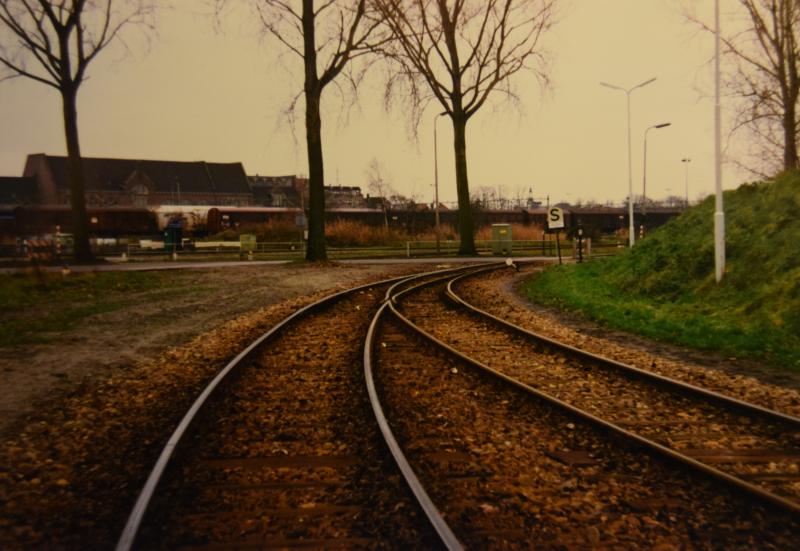

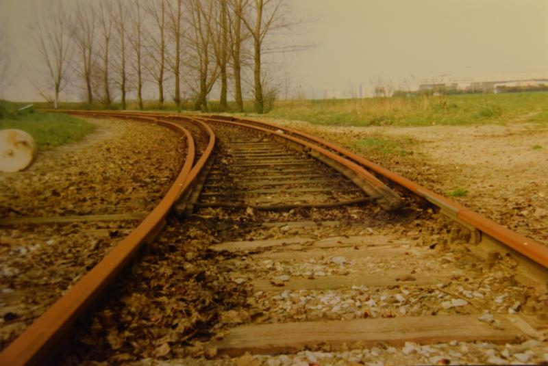

Meegebogen wissels komen veel voor in Duitsland en Zwitserland bv,ook in hoofdlijnen.
In Nederland heb ik er ooit 1 gezien,in Roosendaal aan de achterkant van het emplacement naar een fabrieksaansluiting.
Heb de foto's even opgezocht en zo te zien zit er minimaal een jaar tussen de opnames,rond 1990.
gr Ed.
