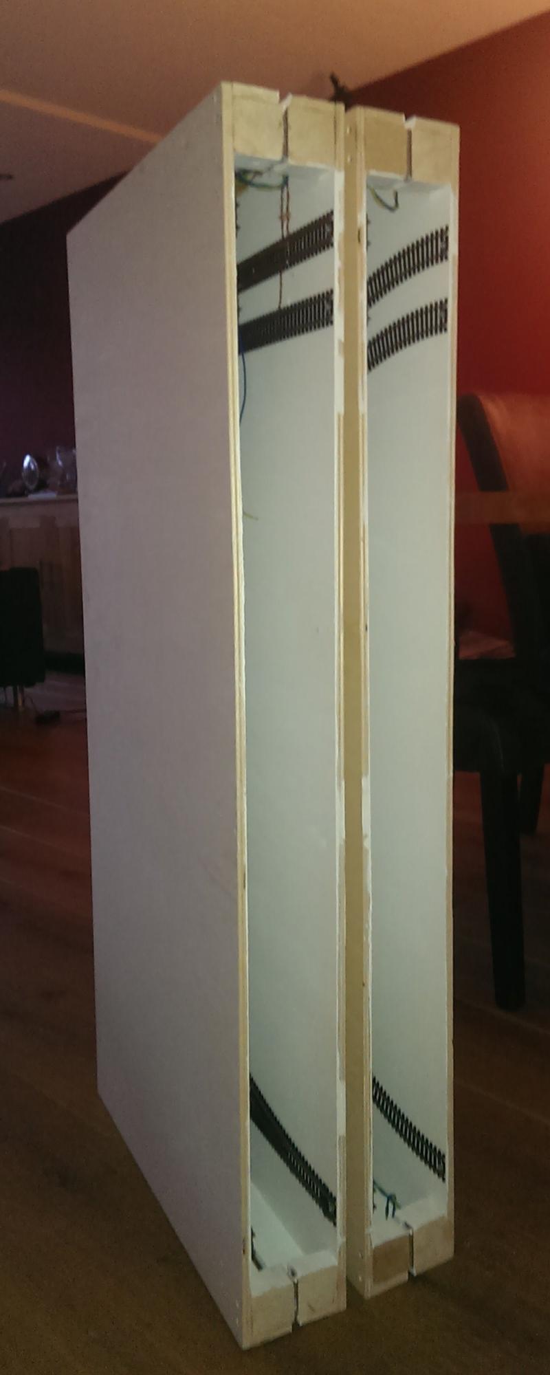

Wat de titel al aangeeft  ;D Een tussendoortje. Een tussendoorbaantje. We krijgen met enig regelmaat Neefjes en Nichtjes over de vloer. En vaak staan ze voordat je het weet boven aan de trap te roepen "Ik wil naar de treintjes". Heel erg leuk allemaal en ze willen altijd wat rijden. Nu gaat dat niet echt lekker op mijn rangeer-L. Dat is voor hun eigenlijk niet leuk. Daarom het plan maar opgevat om een baan voor de neefjes en nichtjes te bouwen  :)  (y) We gaan weer bouwen!
Het moet wel een baantje zijn wat zo op te ruimen is en niet in de weg staat. Dus even naar het tekenprogramma en dit fantastische ontwerp gemaakt.
De bedoeling is dat de twee 2 zijkanten naar binnen klappen. Zo hou je een bak over van 1,00 bij 1,10 meter en 10cm dik. Dat moet toch wel kunnen? Al eerder aangegeven in de nieuwe aanwinsten, rails en een digital-set van Piko gekocht. Een leuk rondje met 2 wissels en een inhaalspoor. Leuk om mee te rijden :) Het lijkt allemaal zo mooi dat het maar uitgevoerd moet worden :D
Op naar de houtboer om wat hout te laten zagen:
Goed, aan de slag met wat hout en strookjes. Bij het bouwen loop je tegen kleine dingetjes aan.... De afmetingen zijn ook te groot. De plaat van 1,00x1,10m is net iets te groot. Het trapgat is net iets te klein om lekker door te gaan. Daarop besloten om de plank een keer door het midden te zagen. Daardoor krijg je nu 4 delen van 50x110cm. Dat gaat makkelijker de trap op en af :D Na een middagje zagen, lijmen, enzovoort kom je tot dit resultaat:
Daarna even de verfkwast ter hand genomen om de binnenzijde in ieder geval in de grondverf te zetten. Door het vouwen van de bakken kan je gemakkelijk schilderen:
Nu is het rails leggen en testen :)
Groet Ronald.

Over de scenery heb ik al een discussie gehad met "tante".... Wat moet er gebeuren? We gaan inderdaad voor wegen en huisjes. Deze worden afneembaar. Ik wil nog een tunnel en/of een viaduct over de rand maken zodat de autotjes uit de bak kunnen.
Op de schanierpunten is gemakkelijk: Gewoon koud tegen elkaar aan :D Dat kan je wel zien op de fotos:
Dus als eerste de twee bogen gelegd. Dan kan je gemakkelijker de rechte stukken er tussen fabriceren. De rechte stukken even met de dremel op maat zagen.
De eerste uitleg van het plan. Daardoor kan je bepalen of het goed gaat komen. Even de grote tafel in gebruik genomen :) Wat makkelijker dan op de grond ;)
Zo het leggen van de rails is klaar. Alle rails is vastgeschroefd. We moeten nog even wat draadjes solderen en met elkaar verbinden. Dat is voor het weekend.

Van het weekend maar eens de rails compleet vast gemaakt: Met schroefjes, op maat zagen van de rails en bevestigen van de bedrading aan de rails. Dan is het testrijden :) Met een trafotje en de "gold old" 2200....
En ja het gaat nu helemaal goed. Alle sporen worden goed bereden en alle wissels worden ook goed bereden. Het valt mij niets tegen.
En dan nu het vouwen, Stap 1:
Stap 2:
En stap 3, nog een keer door de midden vouwen:
Dan heb je dus een pakketje van 110x50x18cm over. Deze kan je mooi wegzetten:
Nu nog aan de gang met de wegen, huisjes en boompjes.... :)  (y) Dat is het volgende onderdeel. Nu is in ieder geval de tafel weer leeg.
