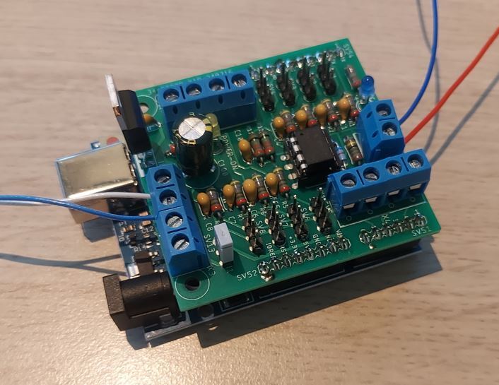

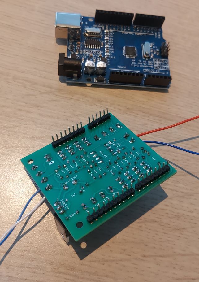

Als Mardec beginner  :D  wilde ik een fatsoenlijk printje hebben wat op de UNO geprikt kan worden en wat zoveel mogelijk aansluitingen heeft voor wissels met gepolariseerd puntstuk. De relais hiervoor passen er uiteraard niet op, maar de rest zit er wel op. :
8 servo aansluitingen
8 frogpoint aansluitingen
Voeding voor arduino en voor servo's (gekoppeld of los van elkaar)
DCC aansluiting
Optocoupler om DCC veilig de arduino in te krijgen
DCC-led, deze licht op als er een "bekend" dcc adres binnenkomt.
Power-on led.
Het ding lijkt qua mogelijkheden wel op de DCC next maar deze prik je dus gewoon op de UNO.
Voorlopig ben ik weer tevreden  ;D

Prima oplossing Albert. Wat betreft kosten zal het een DCCnext niet veel ontlopen.
Ik heb er zelf voor gekozen om naast een redelijk aantal DCCnexten een eigen print in te zetten gebaseerd op een 328P chip. Heeft dezelfde uitgangen als de DCCnext en ook DCC in.
Kan hem laden met Mardec sw of eigen code. Ben ik voor ongeveer €6 euro per print klaar.

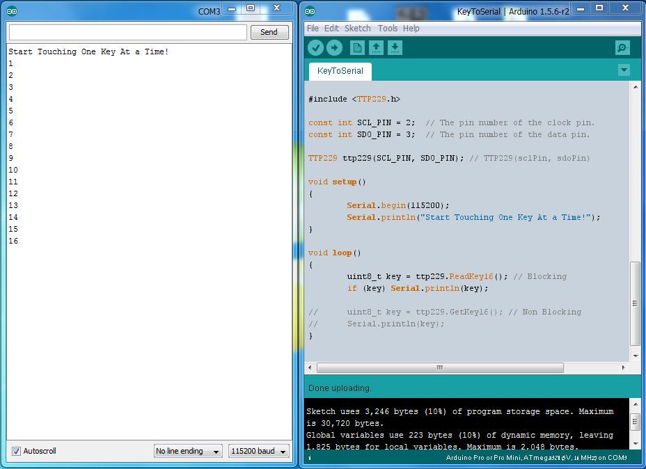

Tsja, Je kunt het allemaal heel ingewikkeld maken, maar dit is echt alles:
#include <TTP229.h>
const int SCL_PIN = 2;  // The pin number of the clock pin.
const int SDO_PIN = 3;  // The pin number of the data pin.
byte key, lkey;
TTP229 ttp229(SCL_PIN, SDO_PIN); // TTP229(sclPin, sdoPin)
void setup()
Serial.begin(57600);
Serial.println("Start Touching One Key At a Time!");
void loop()
// uint8_t key = ttp229.ReadKey16(); // Blocking
// if (key) Serial.println(key);
// key=0;
do {key = ttp229.GetKey16();} while (key==lkey); // Non Blocking
lkey=key;
Nico
