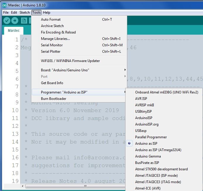

Toevallig gisteren tegen 'out-of-sync' errors aangelopen met een standaard chinese Arduino Nano.
Dus een andere / verse nano gepakt en die deed het helaas ook niet. Bah.
Dus ik meteen denken: meerdere nieuwe nano's die stuk zijn ? de windows10 update ? de usb-port van de pc ? of de usb kabel ?
Nou, om een lang verhaal kort te houden : nee, het was een nieuwere setting in de Arduino IDE waar ik tegenaan liep.
Ik had deze nog nooit eerder opgemerkt. Je ziet hem pas als je de processor selecteert
Er staat nu een Old Bootloader keuze bij - en als ik die selecteer dan werkt het uploaden wel.
Er is dus iets veranderd in de afgelopen periode (want had hier nog nooit eerder last van gehad)
Ik weet niet of Mardec, of de opvolger daarvan en de upload-tool die Nico gemaakt heeft hier ook door beïnvloed kan zijn/worden.
Remco.

Die 'Old Bootloader' versie heb ik helaas niet in m'n IDE zitten. (1.8.10)
De processoren worden eerst van een bootloader voorzien m.b.v een Arduino en een speciaal shield
Op de Arduino is de standaard ArduinoISP geladen.
Vervolgens word met Xloader er de hex file van de Blink sketch opgezet. Dat wordt met een speciale DCCNext gedaan, voorzien van Ziff socket.
De Upload scripts gebruiken van de IDE alleen AVRDUDE.exe. Deze wordt mee-geïnstalleerd met de Arcomora software.
Dat is inmiddels al een wat oudere versie.
Wellicht verstandig om deze vernieuwen in de distributie.
Nico

omdat ik ook 1.8.10 draai en die optie "processor" niet zag heb ik even verder gekeken.
deze optie komt te voorschijn als je als bordje de arduino NANO selecteert. dus het zit er wel in maar is niet bij alle bordjes beschikbaar
Groetjes, Ferenc
