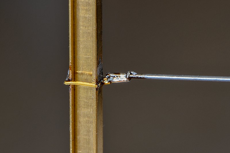

Voor de afwisseling met behulp van messing 2 mm L-profiel en de 0,6 mm namaak bouten een lichtere mastbevestiging gemaakt.
Afspanmast midden op het spoor. Bijkomend voordeel: er kan aan het eind van de module niets vanaf rijden.
Een "eindmast" zonder afspanning van de bovenleiding. Er was geen ruimte om de eindmast achter het stootblok / de rails te zetten.
De spandraad van de mast is in werkelijkheid tussen de rijdraad en draagkabel aan de mast bevestigd
(en niet zoals AB Modell in de handleiding voorstelt aan de bovenkant van de mast).
Het bord "Stoppen voor tractievoertuigen met opstaande stroomafnemer". In de catalogus van Furrer+Frey vond ik de afmetingen van zo'n bord in het echt.
https://catalog.furrerfrey.ch/de/erdungen-hinweisschilder-beleuchtungen/nummernhalter-schilder-signale/stromabnehmer-senksignal.html#menu-3630
Ik gebruikte 0,25 mm dik styreen van 14 bij 14 mm. Ik meen, dat ik voor het geel Vallejo 70.948 (golden yellow) heb gebruikt.
De zwarte balk is een stukje afplaktape van 2,8 mm dik.
Ik heb deze zijdelingse afspanning van de bovenleiding niet zelf verzonnen, maar afgekeken van de situatie in Malans in 2004.
Bij de langere rijdraaduithouders heb ik een messing U-profieltje (1,5 mm) op de 0,7 mm dikke uithouder geklemd.
Geen "fine-scale" maar voor mij voldoet het van een afstandje.

De rijdraadhouder van AB Modell (links) is te zwak om de druk van de pantograaf te weerstaan (net als bij de losse masten).
Ook hier heb ik 0,7 mm dik staaldraad aan het oogje van de rijdraadhouder gesoldeerd.
Ik heb het meegeleverde opgerolde draad dat tussen de masten hoort, niet kunnen gebruiken. De draad bleef niet recht.
Ik heb 0,5 mm dik staaldraad gebruikt waaraan de rijdraadhouders gesoldeerd zijn. Het pas maken van de draad tussen de masten
was wel een langdurig werkje voordat de draad strak genoeg stond.
