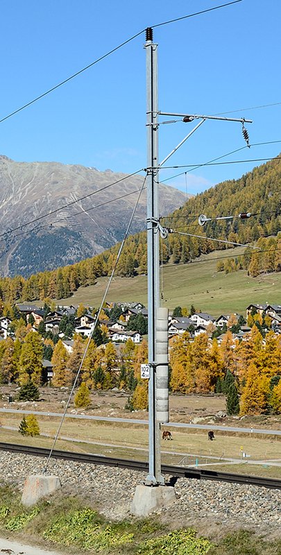

Om de bovenleiding te spannen worden er zogenaamde afspanmasten gebruikt.
Wat foto's hoe die masten er uitzien bij de echte RhB.
Tussen Zuoz en Madulain in 1996.
Station St. Moritz in 1984.
Bij Pontresina in 2017.
De spandraad, die de mast rechtop moet houden, is tussen de rijdraad en draagkabel aan de mast bevestigd.
Filisur in 2018. De mast zelf heeft geen spandraad.
Detail van dezelfde mast in Filisur.
Dit zijn dus afspanmasten, waarbij alleen de rijdraad gespannen is.
Schiers in 2019.
Voor de volledigheid: moderne bovenleiding waarbij zowel de draagkabel als de rijdraad gespannen is.
Ook gebruikt men inmiddels rechthoekige/vierkante gewichten.

Bovenleiding op een modelbaan naar voorbeeld van de RhB hoort er wel bij (tenzij je het stoomtijdperk nabootst).
Maar dat is wel een investering in tijd en geld.
Gelukkig is iedereen baas over eigen modelbaan en kan je zelf beslissen of je wel of geen bovenleiding aanlegt.
Modelspoor is toch altijd een compromis met de werkelijkheid.

Dag Wim,
Goeie fotoserie, heel instructief voor de bovenleidingbouwers!
Ziet er goed uit hoor en inderdaad, je bent er wel even mee bezig, maar dan heb ik je ook wat, toch....?
Die onderdelen van AB zijn helaas slechts als decoratie elementen ontworpen, voor t zelfde klopt het wel dus ik begrijp nooit zo waarom zulke etsdelen er dan net naast moeten zitten. Maar je hebt het zelf heel mooi gecorrigeerd waar mogelijk: ook een mooie oplossing bij die afspanningen. Ik zie dat je ook voor kleine spanveertjes hebt gekozen: een robuuste oplossing!
Toch denk ik dat het mogelijk zou moeten zijn om zelf een aantal onderdelen op etsplaten te maken. In feite heb je slechts een beperkt aantal onderdelen nodig, zoals die spanwieltjes, de Querträger, en enkele details voor de mastschalter. De rest kun je gewoon samenstellen uit profielen en draadmateriaal.
Je bent dan geheel onafhankelijk van commercieel aanbod en je kunt alles naar voorbeeld samenstellen en bouwen.
Daarnaast zijn de isolatoren nog wel een ding, afgezien van de specifieke vorm, kun je ze niet solderen, messing zou een oplossing kunnen zijn, maar dat is lastig / kostbaarder om te produceren.
Lijkt mij dat er best wel belangstelling voor zou zijn, je moet alleen een etsprint kunnen tekenen.
Groeten, Michiel
