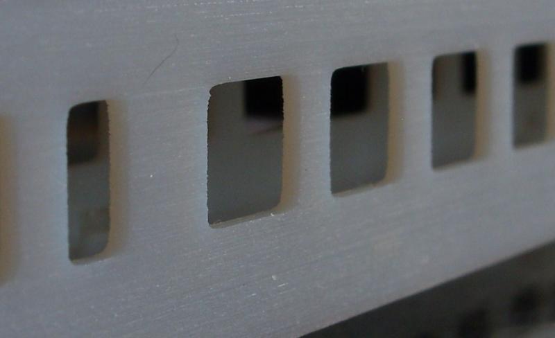

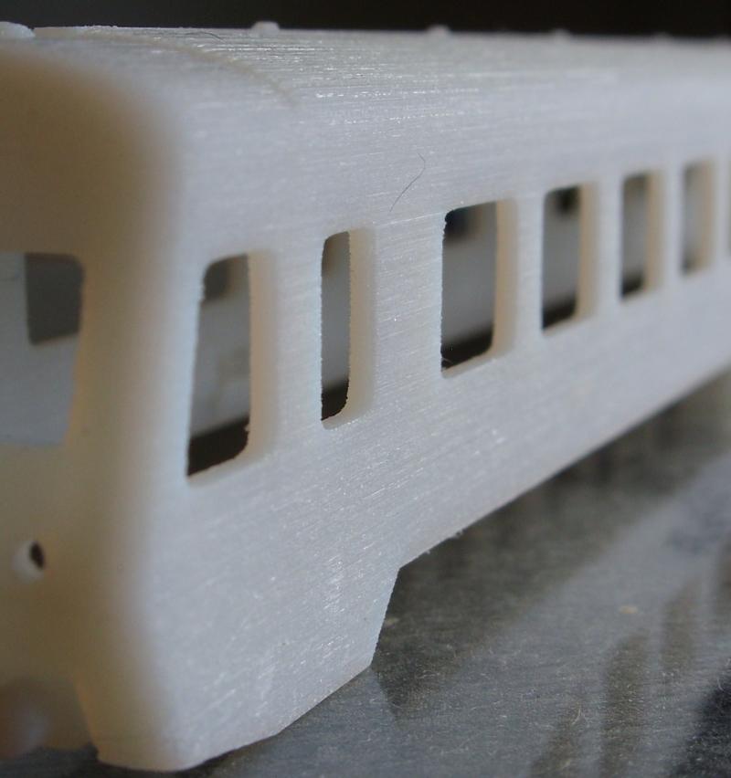

In welk materiaal heb je die kop bij Shapeways laten printen?
Ik had namelijk afgelopen week mijn bestelling in white detail in de dubbele kwaliteit ontvangen, en ik ben helemaal tevreden daarmee.
Het kapje is in N en het ziet er echt goed uit. Zelfs de schroefjes zijn nog te zien.
http://forum.beneluxspoor.net/index.php/topic,22523.135.html
(beetje naar beneden scrollen)
groet,
Kas

Ziet er idd een stuk beter uit Kas !
Misschien maar eens een reklamatie mailtje naar Eindhoven sturen...
Kas, kun jij nog een gtotere foto maken, en dan zo mogelijk met strijklicht ?
Grtzz,
Karst
P.S. Die linkse in WSF is echt bagger
hoe wil je dat ooit glad krijgen ??

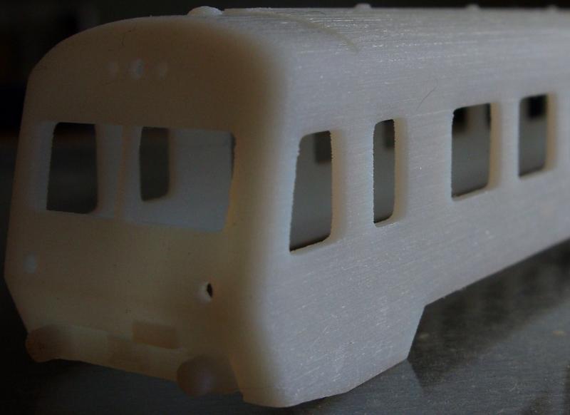

Hallo Karst,
ik heb nog even geprobeerd wat foto's met strijklicht te maken. Dat valt nog niet mee, omdat de foto's snel overbelicht worden door het wit van de kap, maar het is toch enigszins gelukt.
Als die van jou ook in White Detail was, zou ik inderdaad nog maar eens bij Shapeways navragen, of de kwaliteit zo wel klopt. Het kan ook zijn dat je niet tijdens de dubbele kwaliteit aktie (die duurde maar twee weken ofzo) had besteld en dat jouw kap dus met "halve resolutie" was geprint.
En het is inderdaad wel een erg groot verschil met WSF, maar na veel schuur en slijpwerk is daar ook best nog wel wat van te maken, hoor

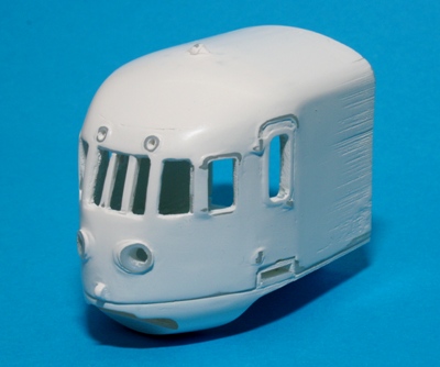

Om te kijken of dit...
nog iets worden wil, vanochtend de kop volgekledderd met een dikke laag Email-basic...
Groeven zijn weg ( of in ieder geval vol met primer
), details ook
, maar dat geeft niet. 't is een leerobject
Grtzz,
Karst

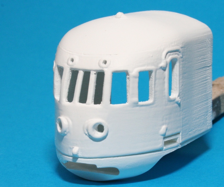

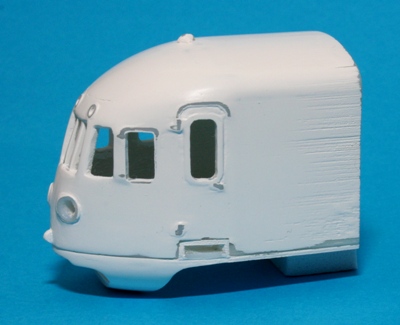

Zo,
Een avondje schuren en polijsten...
... aardig resultaat
Spiegelt zelfs, kopje lijkt wel uit ABS nu.
Ter vergelijk zoalstie vanavond om 21:00 nog was...
... wel een aardig verschil dus
Kop is glad, nog niet helemaal strak, spijlen moeten nog glad gemaakt worden, vooral aan de binnenkant. En iets dunner. Dacht eerst ze wat dikker te laten, maar na vergelijk met een Plan U kop, kan dat best
( en dus ook meer 'vlees' om ze strak en recht te maken
Grtzz,
Karst

Karst, als ik heel eerlijk ben, vind ik hem nog niet zo mooi. Wat zal dat kopje nou kosten als je het in stereolithografie laat maken? 250 euro? Je kunt daar in een keer een mooie mal van trekken a la Plan U kop. Daar kon je dik tevreden over zijn.
