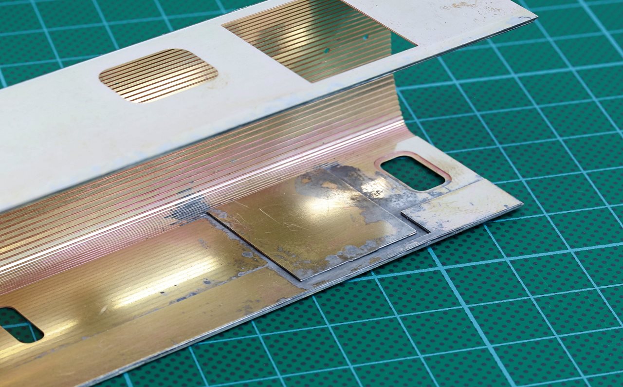

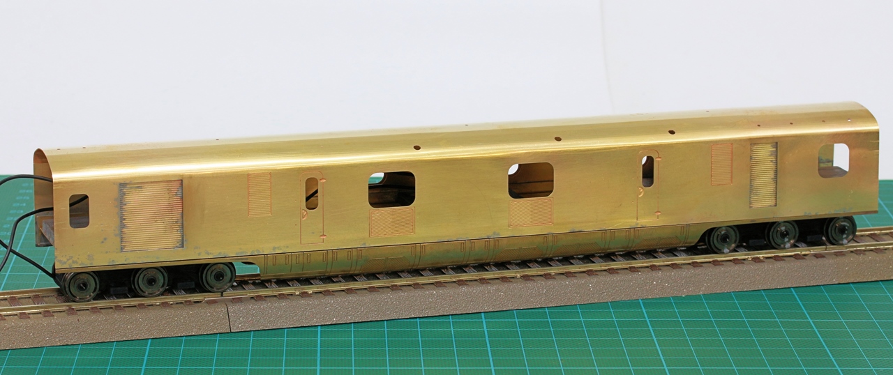

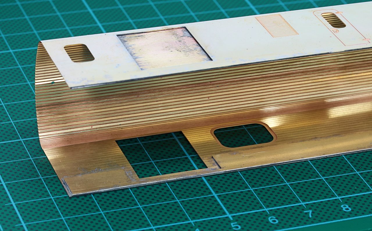

Ik had laatst voor het SMD-ic's solderen een hetelucht soldeerstation aangeschaft. Dat ging erg goed. Dus... kijken of het op messing wil... :P
... de lange strips had ik de vorige keer met de brander gedaan, maar dat geeft nogal wat problemen, waaronder kromtrekken van strip en/of wand... Nu, hetelucht op 350' ging dat helemaal lekker (y) je bent wel iets langer bezig, maar als het werkstuk eenmaal warm is gaat het prima. Beetje soldeerverf op de strip, soldeerwater op de wand, op elkaar klemmen en verwarmen, that's it  8)
... het messing slaat iets rood aan, maar lang niet zo erg als met de brander. Een borsteltje met VIM en het is weer mooi geel ;)
... ook  aan 1 kant de roldeuren gedaan. Dat wil ook op die manier, maar is een tamelijk gefriemel :'( Daar moet voor de kit dus iets op bedacht worden. En wel iets anders dan een plaatje 'geribbeld' koud achter de wand...
... aniewee, het ziet er zo toch best wel goed uit ;)

Je bedoelt de strips ?
Het binnen-in werken is geen probleem, zeker niet met de hete-lucht-soldeerden :P
Het ging er om, dat de rolluik plaatjes er 1 op het oog ingezet moeten worden. Daarvoor bedenken we nog wat slimmers ;) Zowel Erwin als ik hebben daarover al ideeen hoe dat te doen ;)
